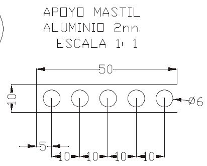

Hola Anbleza, me parece que el mastil no atraviesa la cubierta, está sujeta por los estays y dejado caer sobre un tope. A mi personalmente, me gustó el sistema que utiliza el JIF65 que pone una regleta de aluminio con diferentes agujeros, poniendo el mastil donde más te convenga, aunque el método de Fredo Vollmer es poner un tope de goma. Pero me parece que solo es un tope, en ningún caso penetra la cubierta.
tope de goma del palo de agua
tope de aluminio del JIF65

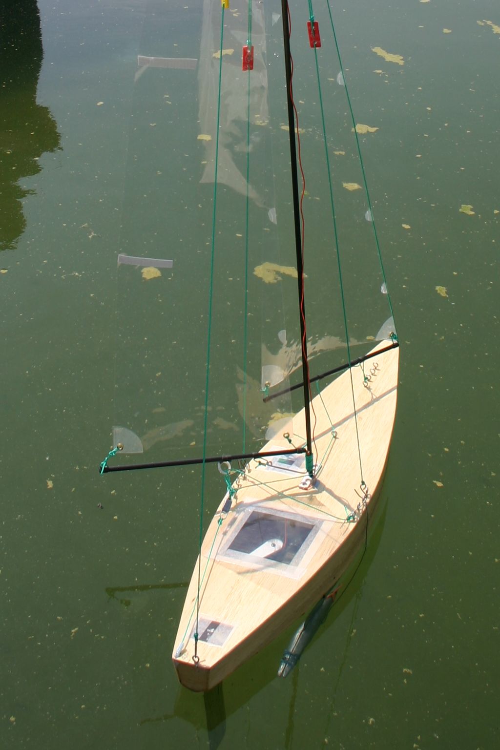

Mi JIF65
Mi JIF65
