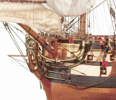

isidro eres superticioso?,o lo haces por estetica,de todas maneras has hecho la talla bastante rapido.
creo que esta bastante bien 1/2 dia,yo tardaria un par de dia supongo todavia no he hecho ninguna,le tengo un pelin de miedo a que no me salga y la mande a ya sabes donde.

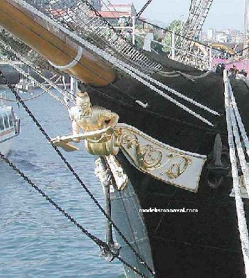

Isidro te pongo dos ejemplos de mascarones que no miran al horizonte, de paises distintos.

Isidro: te aconsejo que retoques el rostro aplicando una fresa de diamante esférica (con el eje flexible y con cuidado) eso te permitirá afinar los rasgos, provocar zonas cóncavas y, en definitiva, darle un aire mas real y menos agarratodo al rostro. Pruebalo. Por lo demás me parece magnífico te ha quedado muy bien.

Si, pero estaras de acuerdo que no es lo normal. De hecho se suele forzar el gesto del cuello para que mire al horizonte. Hay muchisimos ejemplos como los siguientes:Admin escribió:Isidro te pongo dos ejemplos de mascarones que no miran al horizonte, de paises distintos.

[quote="isidro"]en otro foro me han dado un detalle que me ha chafado por obvio...
los mascarones miraban al horizonte y nunca hacia abajo....
quote]
Contramaestre, cuando leí este post de Isidro, estaba haciendo una web sobre el Palinuro, que justamente tiene el mascarón mirando hacia abajo y por eso quería hacer la puntualización sobre lo de nunca. En el XIX hay infinidad de mascarones que no miran al horizonte, pero seguramente tienes razón en que hay mas que si lo hacen.

Joaquin, puede ser debido a que el angulo del baupres no hace mas que bajar con los siglos, y muchos de los mas recientes tienen baupres ya casi horizontal lo que dificulta la tarea. O que se pierden las tradiciones
Lo del Palinuro no cabe duda porque he estado en el y tengo hecha la misma foto!
