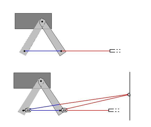

Una de ellos es la común idea (en lo que he podido ver) de alargar el brazo del servo que caza las velas, para que tenga más recorrido. ¿Por qué en vez de sujetar la escota al servo (o al alargador que propone Vollmer en su palo de agua) no se sujeta ésta al espejo (p.e.) y se hace pasar por una polea sujeta al brazo del servo?. Así prácticamente se duplica el recorrido (mayor cuanto más separado de la bocina de escota) y además, en teoría, el esfuerzo del servo sería menor. (adjunto un dibujo para ilustrar mi duda)

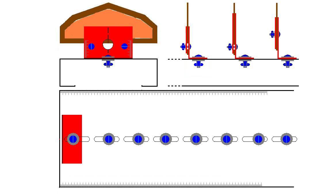

Por último, el "picadero" que llama Vollmer. Siempre que se empieza un nuevo barco, se coge la base y se pegan soportes para las cuadernas y demás. Si vas a hacer un solo barco, vale. Pero veo que la gente suele hacer más de uno. ¿Por qué no se usa una estructura que se pueda usar una y otra vez, con una base perforada y escuadras metálicas con tornillos y palomillas? Adjunto otro dibujo.
