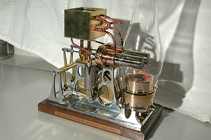

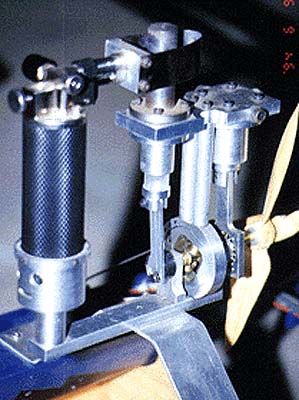

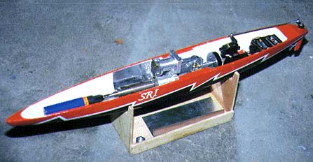

Me gustaria que los GENIOS del foro participaran para diseñar y construir uno de estos motores que me parecen por demas interesantes por la similitud y belleza que tienen con los motores de vapor.
Yo en particular no llego a comprender muy bien el funcionamiento mecanico que tiene, fisicamente se que funcionan por camibios en el estado del aire de frio a calor.
Me gustaria que participaran con su aporte tanto de explicacion como diseño u otra que resulte de aporte e interesante. Yo particularmente me ofresco a ejecutar la obra (dento de mis posibilidades) siguiendo el comentario de los colegas, demas esta decir que estaria bueno que alguien mas lo haga para compartir experiencias.
Aca dejo el post de youbtube donde se pueden ver algunas funcionando para aquellos que no las conozcan. http://es.youtube.com/results?search_qu ... tor&page=2
Al pie pongo tres fotografias donde se ve un par de modelos y otra de como se aplico a un modelo navegable.
A ver que sale de esto, un abrazo para todos.
