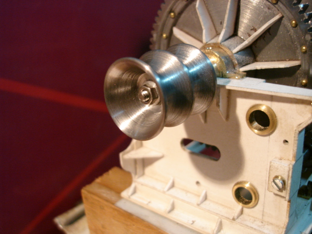

Continuando a detalhar este guincho , segue-se os promenores das rodas metálicas,tais como; os braços da roda ( plastico) e os rebites da mesma
mais um trabalho dificil ,pedindo muita paciência
As fotos do dia
Abri primeiramente uns entalhes no corpo central para instalar os braços da roda em plastico
As fotos do dia

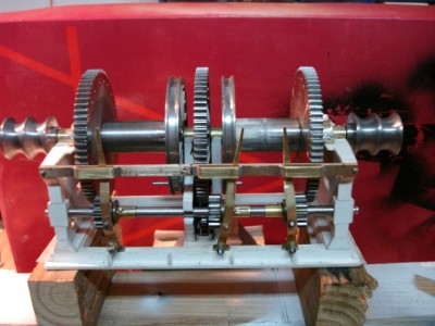

Aqui mostro o guincho do mesmo modelo pronto , que se encontra no museu de Marinha de Lisboa.
Estou seguindo este modelo como base de construção

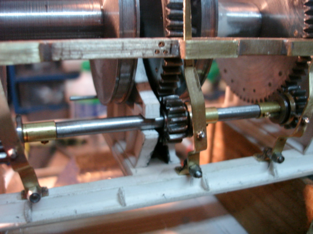

Construção da adaptação ao motor do guincho:
instalei uma roda dentada intermédia que irá transmitir o movimento do motor ao guincho
detalhe da transmissão ao guincho
Vista por debaixo mostrando o sitio do motor - reductora

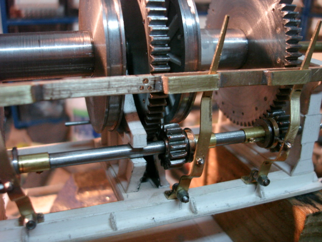

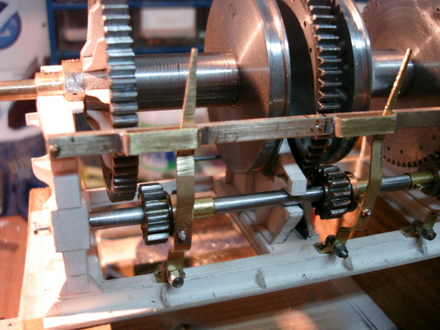

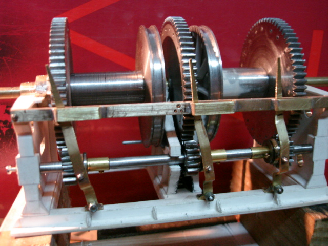

Seguiu-se a barra de comandos do guincho ,alavancas engatam e desengatam as três rodas dentadas
Portugal
Modelismo escala rc
Modelismo escala rc
- Mensajes: 474
O movimento das alavancas faz ligar a transmissão
