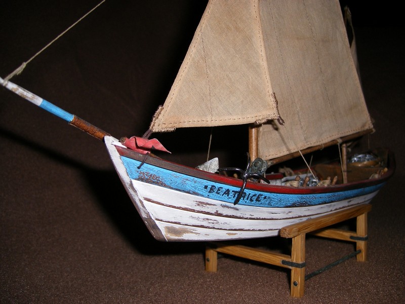

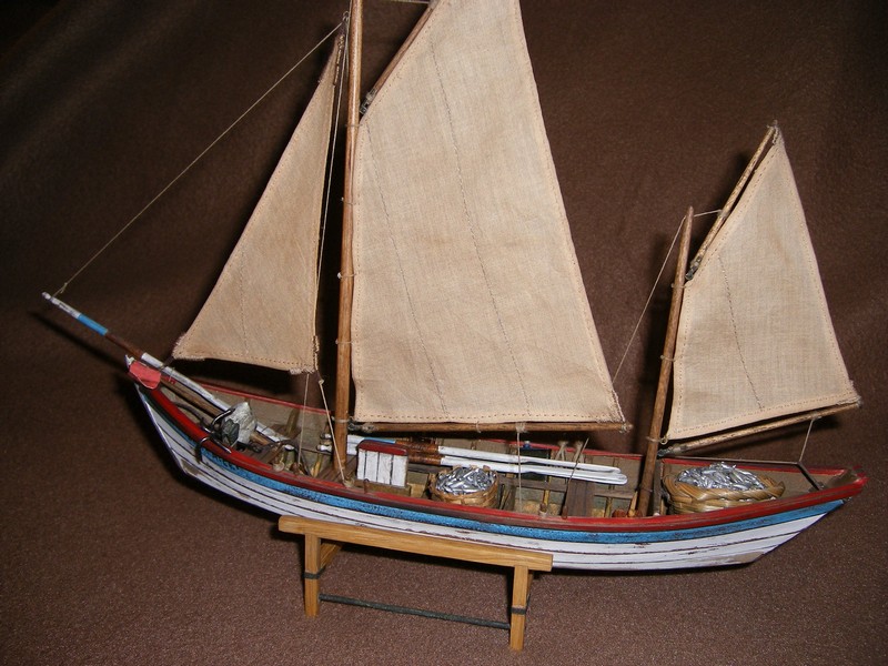

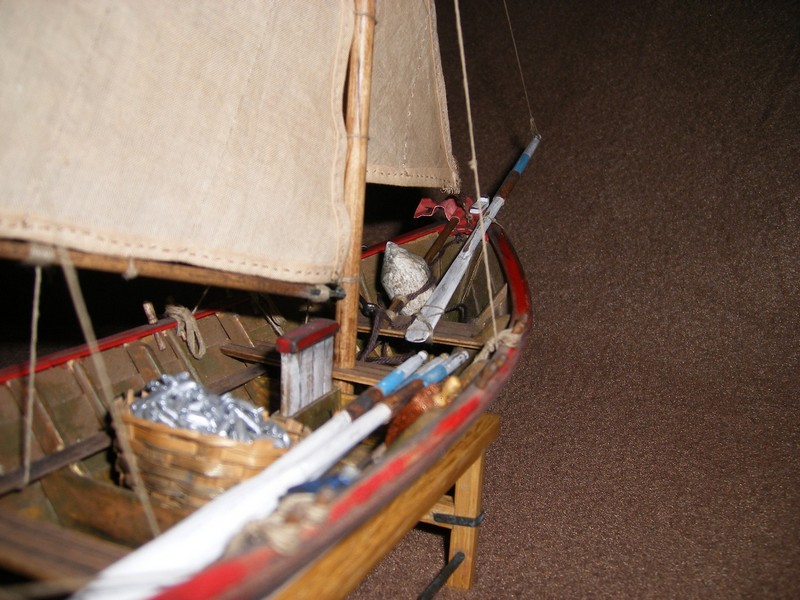

Os pongo aquí las fotos de mi primer modelo terminado, el kit "Saint Maló" de Al. Es un modelo para principiantes que me sirvió para estrenarme en esto del modelismo naval, y con el que aprendí unas cuantas cosillas.
Al ser sencillo de hacer, admite muchas mejoras fáciles, con lo que gana enormemente en apariencia. He sustituído algunas cosillas que venían en el kit, y le he añadido otras (por ejemplo, la orza retráctil, que no viene en el kit)
Os pongo algunos datos.
La escala es 1:20
La pintura es de tamilla y de warhamer (esta última no me ha convencido mucho, que digamos)
El envejecido lo hice primero pasando lija para simular el desgaste, y después aplicando tinta de calamar. Por el interior le hice unos "lavados", con el pincel impregnado en un poco de disolvente, y tinta de calamar por encima

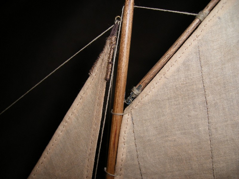

Las velas son cortadas y cosidas a mano por mí. Finalmente las bañé en te, lo mismo que los cestos.
Los palos son de ramín, tintados con xiladecor nogal mate
Las partes metálicas están tratadas con líquido similar al superblue, pero que en vez de pavonar, da un aspecto de corroído, muy realista al ser una barca de pesca

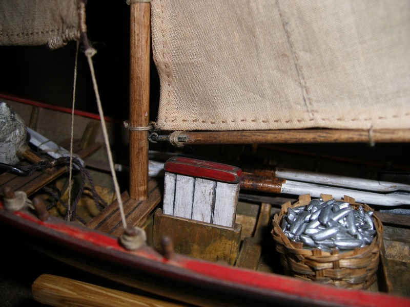

El pescado son granos de arroz, pegados con pegamento uhu, y pintados en plata
Y..... creo que ya está :lol:
Ahora las fotos:
Le puse este nombre, por mi mujer, y porque la barca es Francesa

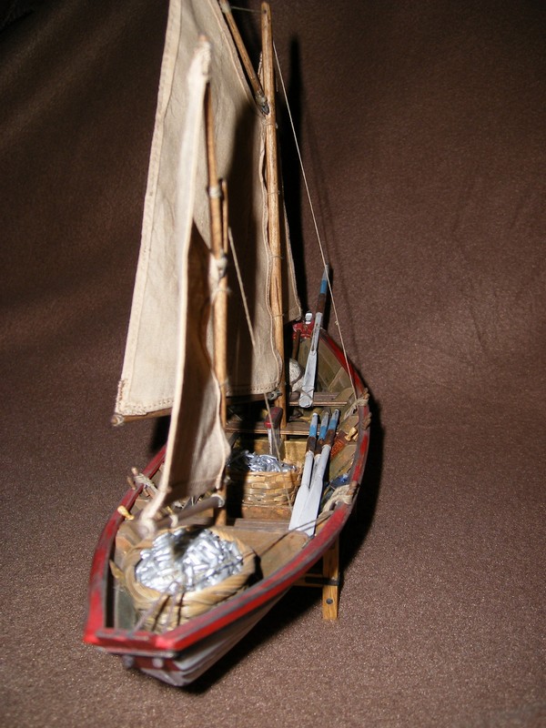

Los refuerzos de los remos, son trozos de cuero de una plantilla de zapatos

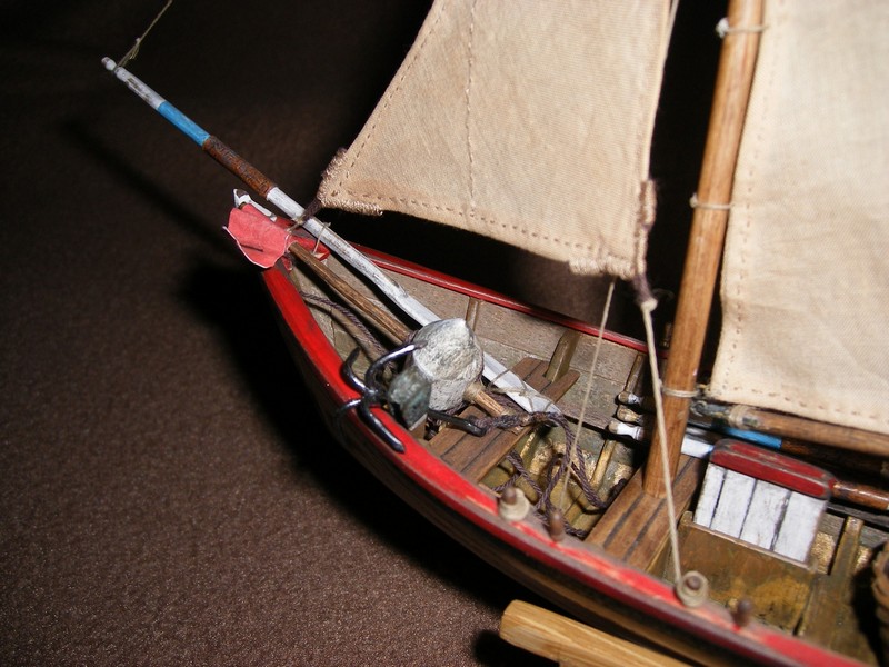

El rizón está pintado con titanlak  negro 1401, y sin fraguar espolvoreado con polvo de grafito
La peana es de roble. Gracias, José Ramón

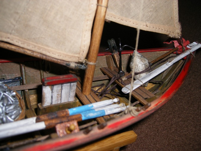

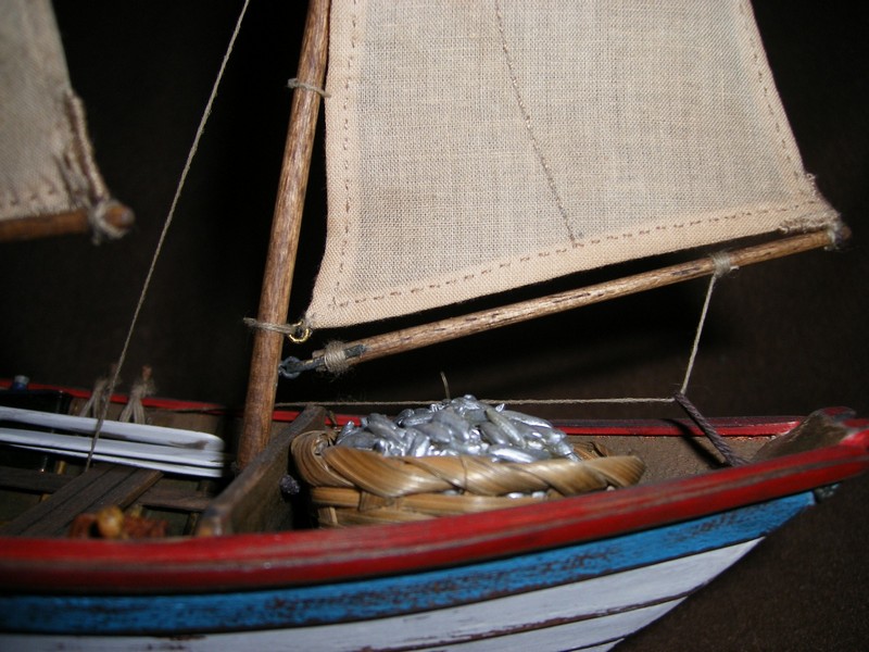

Seguimos
En el kit venían dos anclas aparejadas con sus líneas y boyas. Las sustituí por un sólo rizón, para no hacer una maraña de cabos que tapase media barca
Aquí está la orza retráctil que comentaba antes
Los cestos venían en el kit. Sólo están teñidos

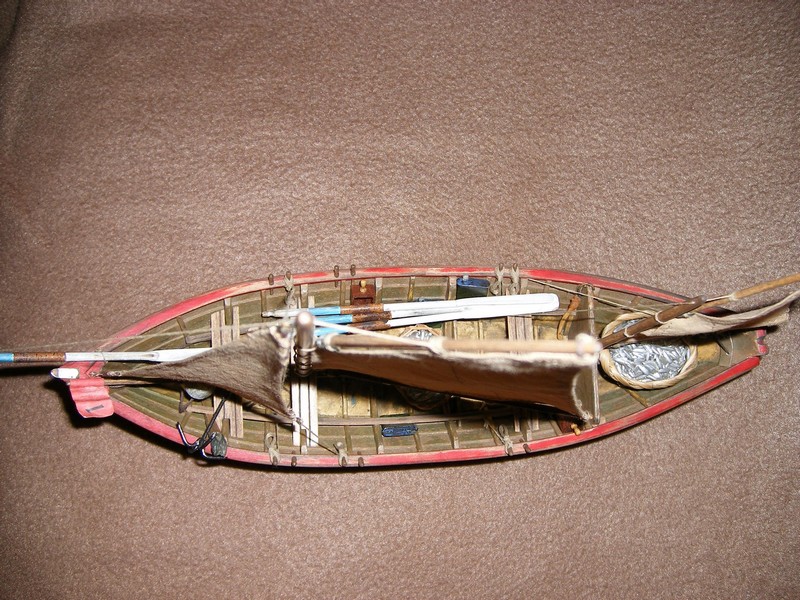

Últimas
