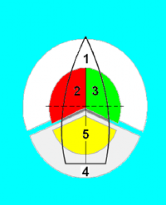

Manolofsky, una moción de orden, las luces de navegación rojas y verdes, se deben poder mirar por proa, un barco que viene desde esa dirección tiene que poder por que lado pasarte para no colisionar, no tienen que estar de costado. La regla dice: verde con verde pasas sin problemas.

Se me ha adelantado mariano a la observación que iba a realizarte, y como complemento, atención a los ángulos de visibilidad de las luces que estás ahora mismo instalando. Ninguna de ellas es visibles en todo el horizonte.

Gracias, gracias, ya lo había pensado, por eso mis dos leds rojo y verde sobresalen ligeramente, de manera que se pueden apreciar desde proa, aunque tb. se observan desde popa, y según las leyes estas de iluminiación no se deben ver y por eso mismo, para que tuvieran algo más de realidad, había pensado en rebajar la base donde se asientan, ahora ya esa decisión la acabo de tomar, así que la próxima vez que veáis el barco, tendrá menos saliente en la estructura soporte de los leds laterales de manera que se observen desde proa según la fotografía adjunta, pero no lo hagan desde popa.

Tengo una duda:
La luz del mástil tiene que ser completa o bien sólo debe visualizarse en la parte frontal??
Porque no entiendo porqué no puede visulizarse desde popa.

Como bien se aprecia en la imagen "200px-VisibilityArc.png" la luz de tope sólo es visible en el sector identificado por el número uno.
Las visibilidad de los diferentes sectores tiene por razón el poder determinar la dirección del barco, en completa oscuridad, con la única visión de los puntos de luz. Ej, si sólo vez una luz blanca, ni roja, ni verde, es que estás en la popa del otro barco. Si ves una blanca y otra verde, que estás por su estribor, etc, etc...

Bueno, pues me haré caso de las normas de navegación y las pondré en el ángulo que indaca la foto.
