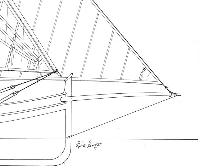

¿Este tipo de botalón lo utilizan tambien las embarcaciones tradicionales catalanas?
El del plano es de un gozzo ligure Italiano
Joaquin

Los llaut menorquines si lo tienen.

Los llaüts mallorquines también lo tienen y lo llaman "Batallol"

Los lugres del Canal de La Mancha tambien

Ricard escribió:si
es de quitipon y lo pueden usar las barcas de bou ,llauds, supongo que alguna palangrera grande, algun sardinal
Esto me recuerda que hace dos años o más hubo en este foro un hilo dedicado a analizar la diferencia entre bauprés y botalón. Creo recordar que una de ellas era precisamente el ser de quita y pon...

A mi lo que me extraña del botalon del plano es lo fino que es y como esta montado con curvatura.
