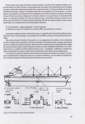

¿Qué son estas marcas en el casco del barco?, ¿sirven de referencia o son medidas fijas?

es la flotacion del barco en agua dulce o agua salada e incluso tropicales pongo el apartado del libro modelismo naval 2 de Camil busquets en el cual se define dicha marca (si el Webmaster cree que no se puede poner dicha pagina escaneada ruego lo borre y lo mando por MP)

... es que eres una biblia náutica, tio... pues entonces no responden a una medida fija, sino al calado de cada barco, ¿verdad?
jomaal88
Mensajes: 952
Mensaje por jomaal88 »
exactamente veo que as leido y comprendido la página puesta
