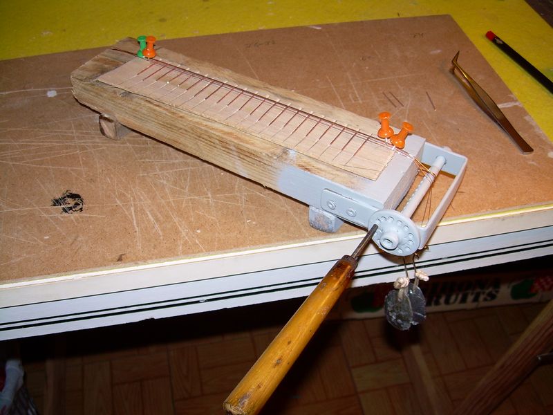

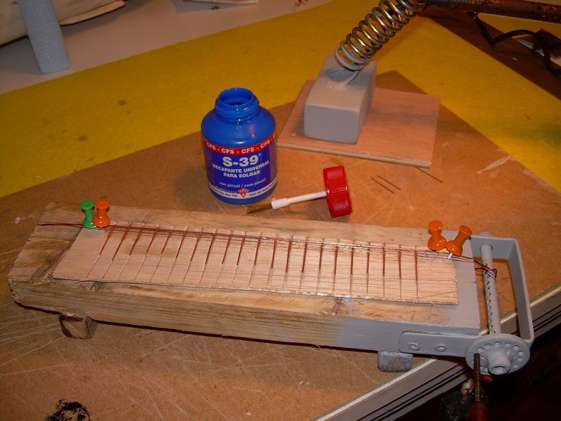

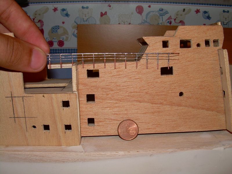

este es el metodo que yo uso haber que opinais

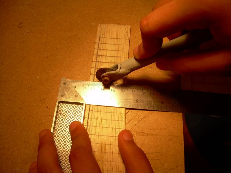

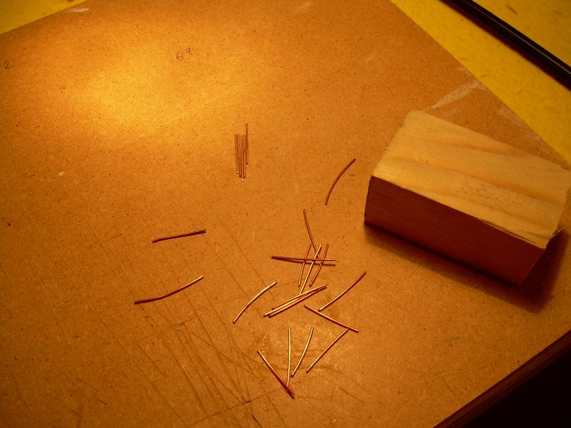

- en un sobrante dibujamos la barandilla y con un util como el de la foto le hacemos una muesca para que luego no se nos mueva

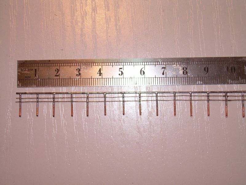

- con un recorte a modo de rodillo enderezamos los alambres (cobre ó latón)

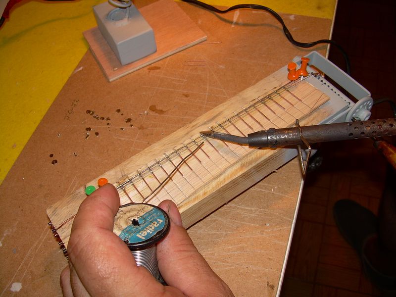

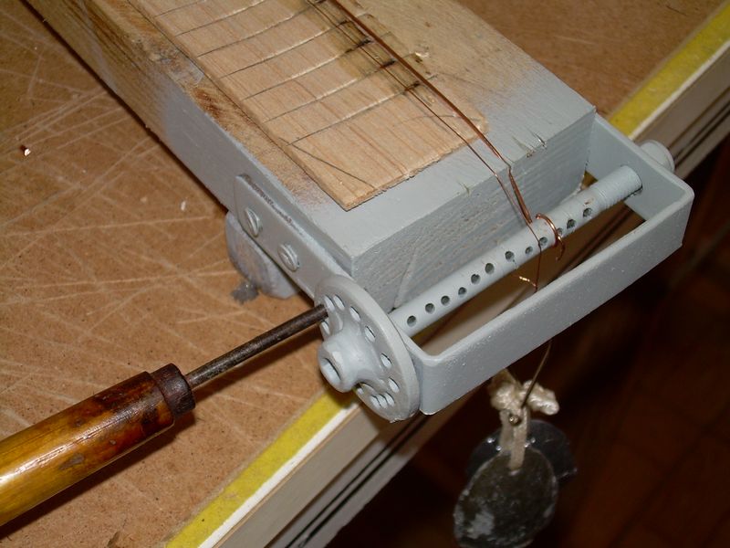

- yo me he construido este "artefacto" para poder tensar los hilos y soldar todo el conjunto

fijate en las fotos y podras ver mi metodo para que quede derechoAdmin escribió:Muy bien el sistema. Yo utilizo el mismo pero en vez de con hendiduras para fijar el alambre al sitio lo hago con pedacitos de madera a modo de guía.
Para mi lo mas dificil si quieres que quede planchada, es enderezar el alambre.
Joaquin

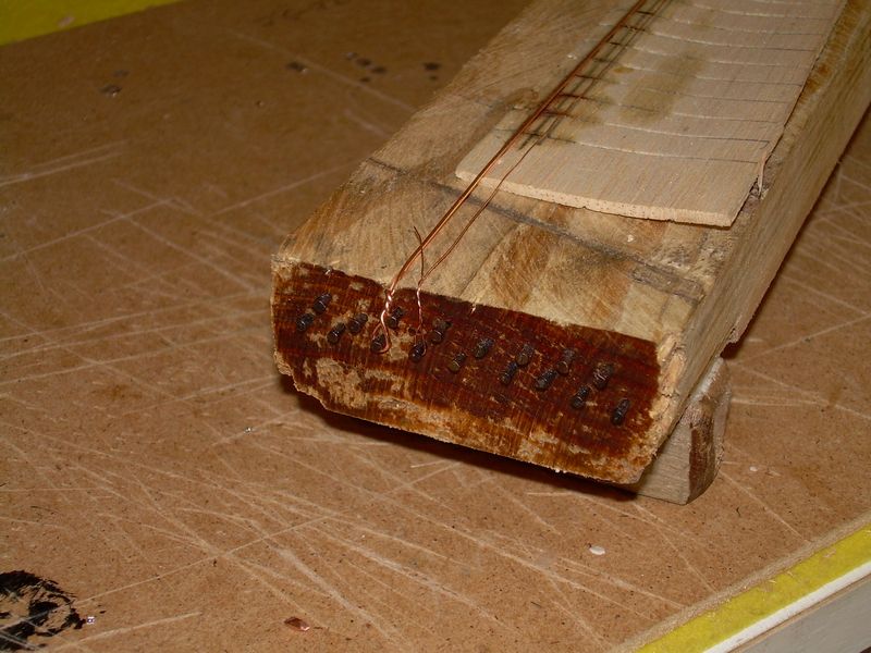

- en el otro extremo acciono el tensor y coloco el pasador para fijar la tensión del alambre y al fino le cuelgo unos plomos pues si lo paso al tensor se rompería (y a soldar)
- hago una anilla con la punta del alambre y la sujeto a un clavo

Tienes que hacer un bastidor amigo...asi como hiciste en la tablilla ...de la misma forma...pero en vez de utilizar esa herrameineta de tensado...que es una buena idea tambien es enrollar el alambre (de cobre es el ideal) en un palo y eso te sirve para tensarlo manualmente cada vez le des una vuelta...resulta hastaun grosor de 0.5 mm.
SALUDOS...
