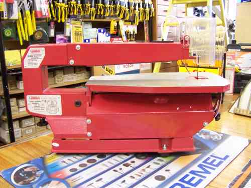

OKI... pero que es una sierra de marqueteria electrica??? tendrias la amavilidad de mostrarme los dos aperatos???

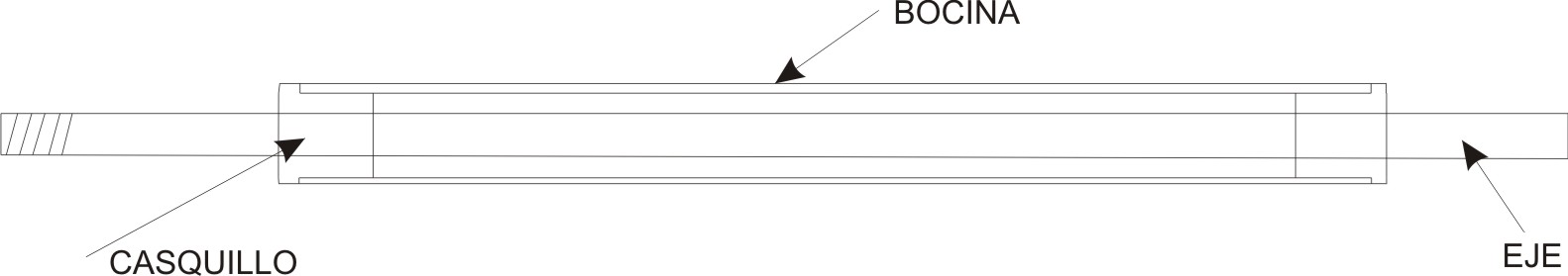

Y no sebes como hacer las bocinas q impiden el pasaje de agua por el orificio de el eje???

te mando la imgen de una sierra como la mia y el corta tracas no te la puedo mandar por ahora ya que me a quedado la camara en el coche te la envio al medioia

El eje suele ser varilla de acero inox de 4mm con un extremo roscado en M4 que es el paso que tienen las hélices comerciales.
El tubo de latón de 8mm y los casquillos de bronce, si le vas a dar mucho uso o de latón, si le vas a dar menos uso.
[La extensión cdr ha sido desactivada y no se mostrará en adelante]

Pongo aqui lo mismo en archivo bmp que se ve mejor

y el casquillo, veve estar lleno de grasa ??? o como ago para q no entra agua, con una junta??? :roll:

Tienes razon que no esta demasiado bien explicado. El casquillo es una pieza maciza. Lo que va lleno de grasa es el tubo o bocina. Se le suele hacer un agujero para llenarlo con una jeringuilla.
