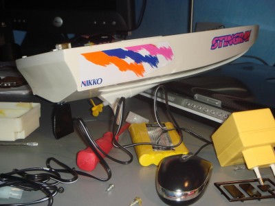

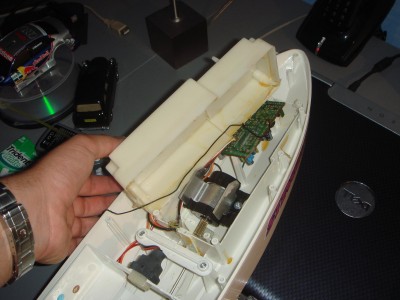

Desde hace poco estoy volviendo a este mundillo... de pequeño tuve mil coches, barcos... y ahora, pues he vuelto, me he comprado un coche, un avión... y he recuperado del fondo de armario un avión NIKKON de hace mil años.. le he hecho unas fotillos a ver si me podeis echar una mano para restaurar/tirar/redecorar/reutilizar o qué se yo... asique el reto me lo propongo a mí mismo!! jajaja

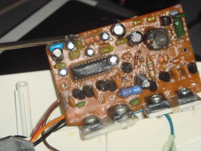

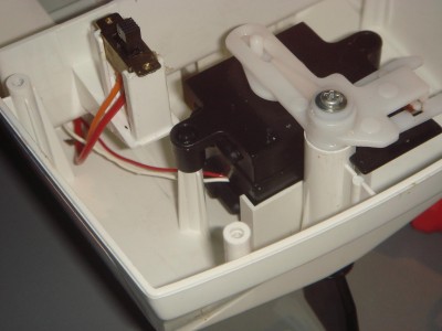

Las baterías supongo que serán malas, pero algo es algo... los cuarzos... el servo que está en la parte de atrás... el casco no sé si servirá para algo... enfín, ustedes sois los expertos, espero que me asesoreis y que deis una solución a esto! jeje

Por favor podrias especificar mejor el tipo de ayuda que necesitas?. Yo no veo nada mal , y bueno...no es nada del otro mundo pero es una lancha nikko con un sistema rc economico, pero si funciona no veo el problema. Te aconsejo que te des una vuelta por la web y veas reportajes, modelos y posts de otros modelistas para plantearte que es lo que quieres hacer, cambiar, modificar o construir, y si tienes dudas respecto a algo o algun problema concreto no dudes en exponerlo para que te podamos ayudar o aconsejar.

Mi intencion es aprovechando lo máximo posible hacer de este juguete un barco de radio control...
Un amigo me ha dicho que le meta un motor decente, una buena batería, receptor (que creo que está en el cajetín negro pero supongo que será de mala calidad), variador, quiarle las pegatinas, una mano de pintura, algún tipo de sistema para sellar mejor el casco y a correr... pero no tiene ni idea de barcos, sólo de coches.

Lo primero sería probar todo y ver si funciona. Si funciona pero el tiempo de navegación es demasiado corto, podrías cambiar las baterías (que si lleva mucho tiempo arrinconado probablemente esten cascadas, pero esto es lo único que yo haría ¿cambiar el motor?, pues yo no gastaría dinero en eso salvo que te vayas a presentar a competiciones, en cuyo caso habría que cambiar el motor la radio, las baterías y el barco. Redecorarlo puede ser diver y es barato. Disfrutalo un rato y cuando te canses o se te quede corto, hazte algo serío en cualquier modalidad, racer, escala, vela, lo que mas te guste.

Si quieres cambiar el motor porque no te gustaba como andaba pues bien. De todas formas si vas a cambiar, probablemente tengas que cambiar tambien la hélice y si cambias esta igual no vale el arbol de la hélice.

El motor que ya tiene instalado es el propio para ese tipo de lancha si le pones otro de mas potencia vas a tener problemas de peso y por lo tanto de flotacion yo te aconsejo que deje ese como esta y mejor construyas otro un poco mas grande para que puedas conducirlo a mas velocidad sin que pierda estabilidad que es muy importante
Si te sirve de ayuda, y consuelo, yo hice algo parecido, pero partiendo de un kit comercial, lo pinté, le quité las tripas, le puse motor, receptor y variador y a divertirme !!
Antes de gastar dinero comprueba que lo que tienes funciona, y comprueba la carga de la batería, si lo has tenido mucho tiempo abandonado lo más fácil es que esté estropeada y creas que lo que está estropeado sea cualquier otro elemento.
