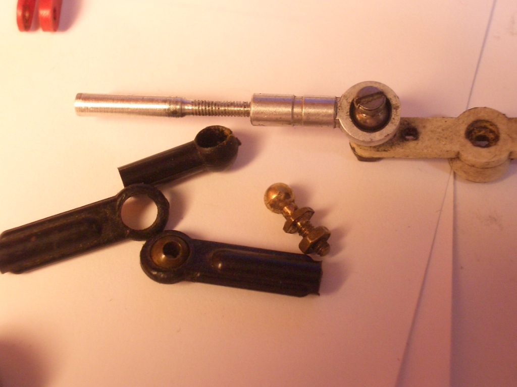

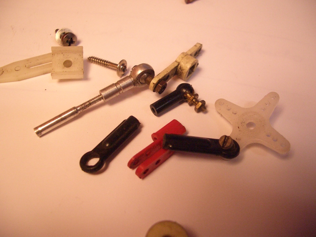

Lo ideal es que el brazo del servo esté situado en el mismo plano de giro de la caña del timón. Si no es esí se producen esos desplazamientos
Si por razones de espacio hay que situar el servo por encima o debajode ese plano,estos desplazamientos se solucionan colocando rótulas en la caña del timón y brazo del servo, en lugar de los clásicos "qwick links" . Las rótulas admiten desplazamientos angulares de +- 30 º
Las rótulas se usan mucho en helis, aviones y coches RC, y las hay de nylon reforzado o metálicas. La bola es de laton o acero.
La bola está taladrada a 1,5 (las pequeñas) o 2 mm. y en cohes escala 1/4 hasta 6mm. Para un timon normalillo, con las de M2 tienes más que suficiente.
