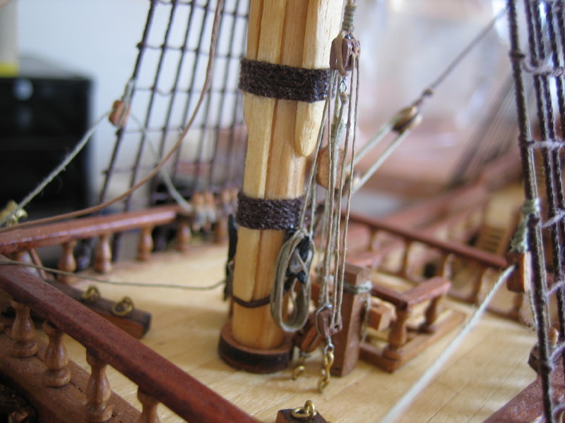

Ya he colocado las tres vergas: trinqueta, velacho y juanete, ahora toca todos los demás cabos excepto las bolinas y las brazas que las pondré lo último cuando acabe con los otros mástiles, ya que molestan mucho las maniobras.
Por cierto lo llevo a los 8s, a ver si os gusta un poco. :oops:
Va tomando forma
Va tomando forma
La driza atraviesa el mastelerillo y va a cubierta con un sistema doble de polea

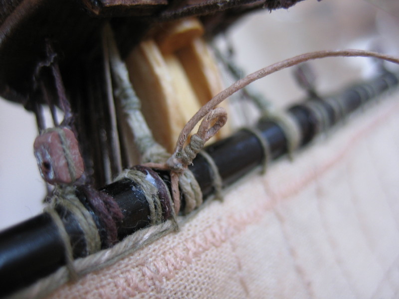

Sigo con las vergas, preparando ya el tesado de las velas, pero antes debo terminar los chicotes, uf siempre me han dado pereza, cuestan colocarlos y te arriesgas a cargarte algo con un tirón.
chicote de trinqueta, doble cabo, empiezo por estribor
Lo giro en su sentido
Paso el cabo alrrededor y lo bajo a cubierta con doble poleas de cuadernales, se atoran en cornamusas. mismo proceder con cabo de estribor

sigo
Aquí acaba el chicote de babor, ahora el de estribor.

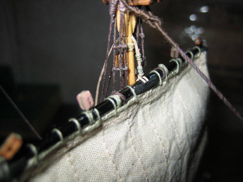

Sigo con el largo proceso de tesar las velas, la trinqueta la recogeré un poco, lo dejo para lo último. Empiezo de arriba hacia abajo.
brioles de juanete, dos simples
brioles de velacho
brioles de velacho
Brioles de la trinqueta, son tres por banda, de momento no tenso ya que recogeré un poco la vela.

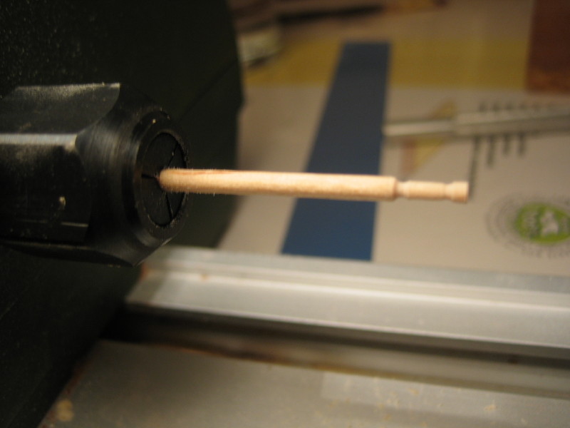

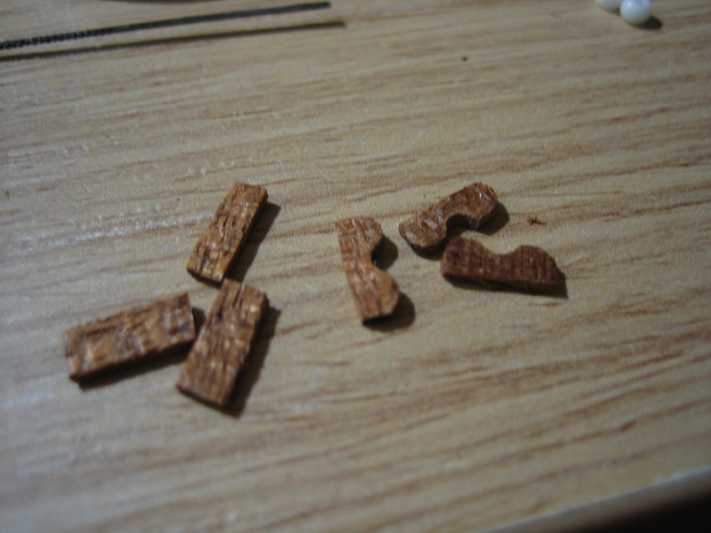

Hago los cazonetes para unir la amura a la escota, pero no los colocaré todavía
son verdaderamente pequeños, recuerdo que la escala es 1:98
