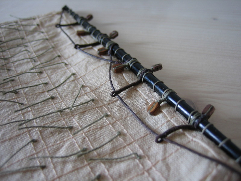

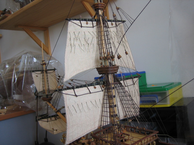

Es mejor colocar todo el aparejo en vergas y en la arboladura (motones, cuadernales, velas, etc) antes de colocarlar las vergas en su mástil, solo es por comodidad y facilidad. Así evitas meter la mano por lugares imposibles y romper algún cabo.MIGUEL escribió:Una pregunta, que pones las velas primero en las vergas o solo en alguna, te lo comento por que yo estoy poniendo las vergas primero en los mastiles y luego le pondre las velas por si lo estoy haciendo bien.

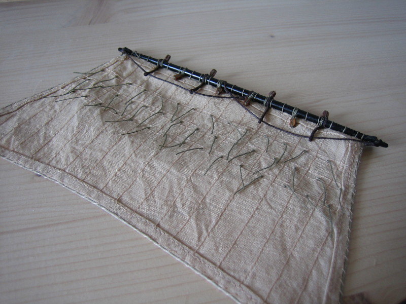

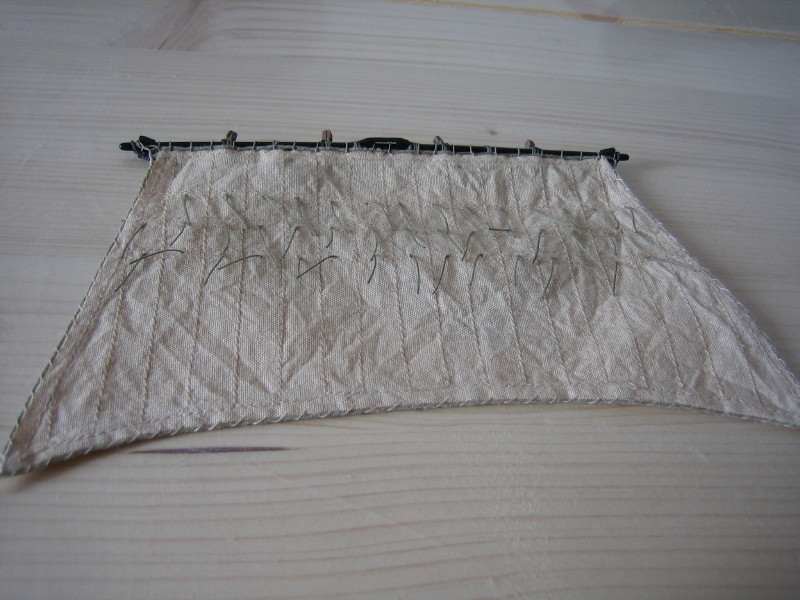

No tengo claro a que te refieres con los flecos, son los rizos?. si es así deben colgar por las dos caras, fíjate en fotos anteriores cuando hice las velas, hay vista delantera y trasera de las mismas.MIGUEL escribió:Al final como solo puse las vergas con las drizas voy a empezar a poner las velas que veo que luego habra mucho hilo suelto y sera peor, pero me surge una duda haber si puedes aconsejarme , voy a poner las velas en la Diana de Occre y me encuentro en las velas no tienen flecos y en las fotos si que bienen, para ponerselos que medida suelen tener y segun las fotos parece que cuelgan por los dos lados de la vela es asi o suelo cuelgan por la parte delantera de la vela.

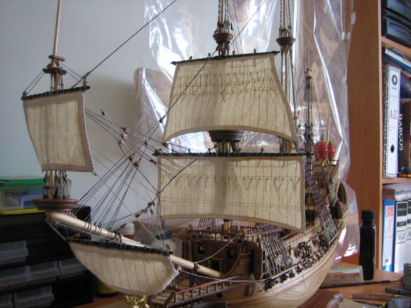

Gracias Javier, no lo había visto. Agradeceré cualquier foto que me colgueis de la Couronne, sobre todo con las velas puestas ya que voy a ciegas en este apartado al no contar el kit con explicaciones ni planos de las mismas.Marinero_de_agua_dulce escribió:Mira lo que he encontrado trasteando por ahi, no se si las conoces

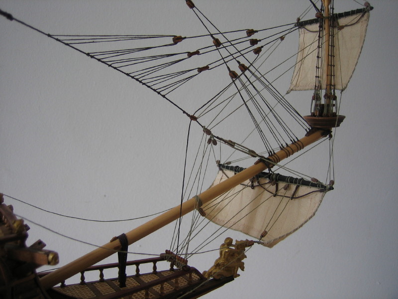

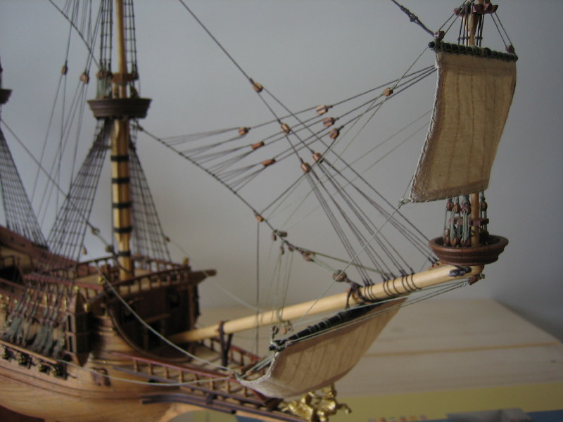

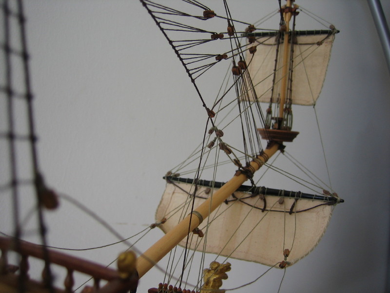

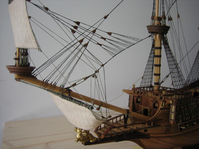

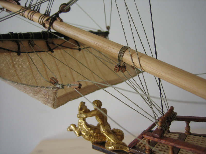

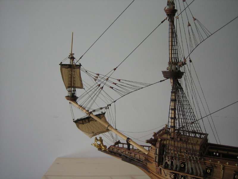

¿No llevan brioles o apagapenoles esa cebadera y ese tormentiín? De todas formas, en la duda yo los pondría.

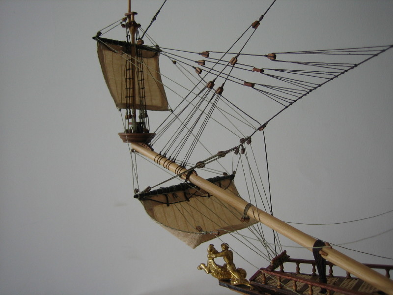

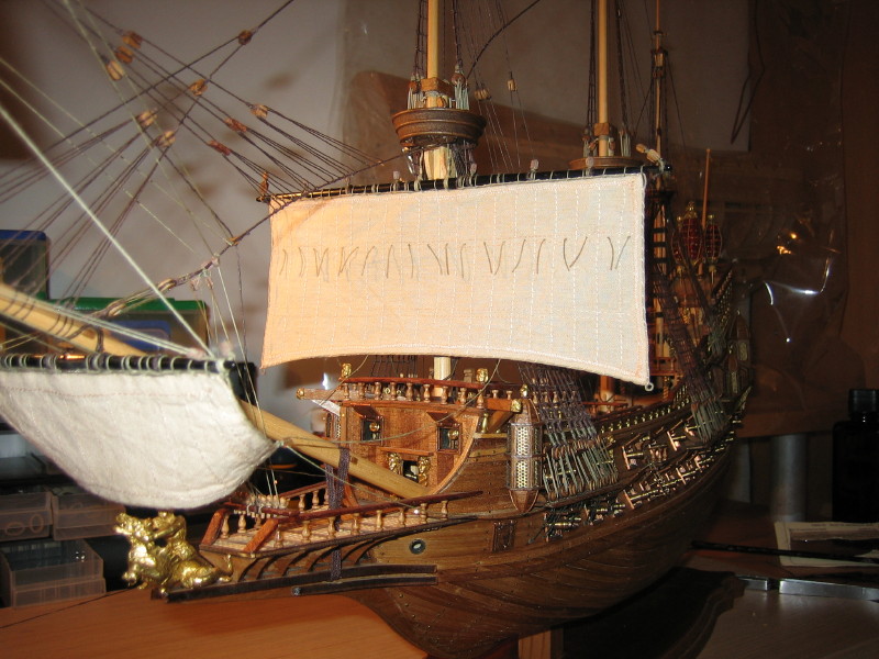

Tienes razón, le pondré dos arriba y cuatro abajo. Para las velas no tengo planos, voy un poco a ciegas aunque me instruyo con Monfield y Petterson, pero no tengo muy claro el aparejo en el tormentín y cebadera.ramon escribió:¿No llevan brioles o apagapenoles esa cebadera y ese tormentiín? De todas formas, en la duda yo los pondría.

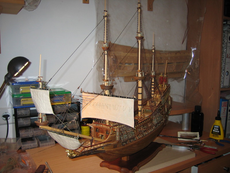

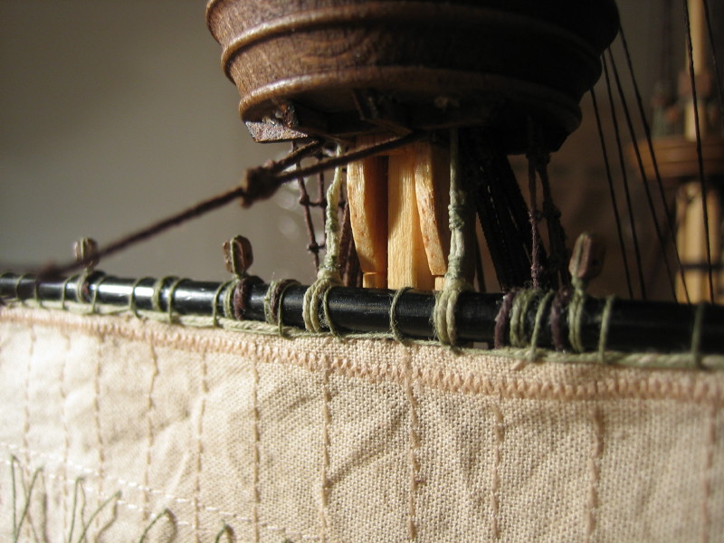

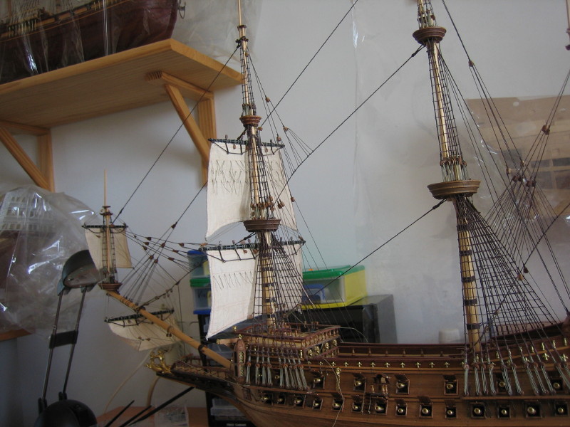

Coloco la velrga gavia, de momento solo pondré las drizas y los amantillos, pero tengo todos los motones y cuadernales listos para una vez colocadas todas las vergas del trinquete, poner los escotines, palanquines y brioles, así ajustaré mejor la tensión de las velas y podré ver si las recojo un poco o no. Me faltan los chicotes, pero uff que trabajo llevan y son muy difíciles de colocar, en la verga trinqueta pondré un aparejo con motones a cubierta, en la gavia usará las típicas bolitas negras y en la juanete un chicote simple.
