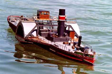

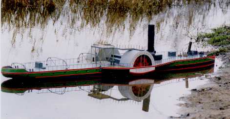

No he conseguido los planos aún pero he conseguido un par de imagenes del modelo que estaba considerando hacer desde plano y que a la vista de las fotos veo que no era exactamente lo que yo esperaba aunque me sigue gustando. Adjunto las fotos para oir alguna opinión. La idea sería hacerlo con movimiento real de las paletas con caldera y motor de vapor reales (el motor sería el que ya he montado, americano bicilíndrico)

Creo que Joan Jovè (nick: joanjs), tiene unos que no sé si son el Pilat, pero que en cualquier caso se trata de un modelo similar.

Me encanta el modelo, y parece muy apropiado para hacerlo navegable a vapor.
En mi infancia pasé un par de veranos en Avignon y siempre me impresionó muchísimo la fuerza que debían tener los remolcadores que remontaban el río con dos y hasta tres barcazas llenas hasta los topes. Porque la corriente del Ródano en ese punto manda carallo.

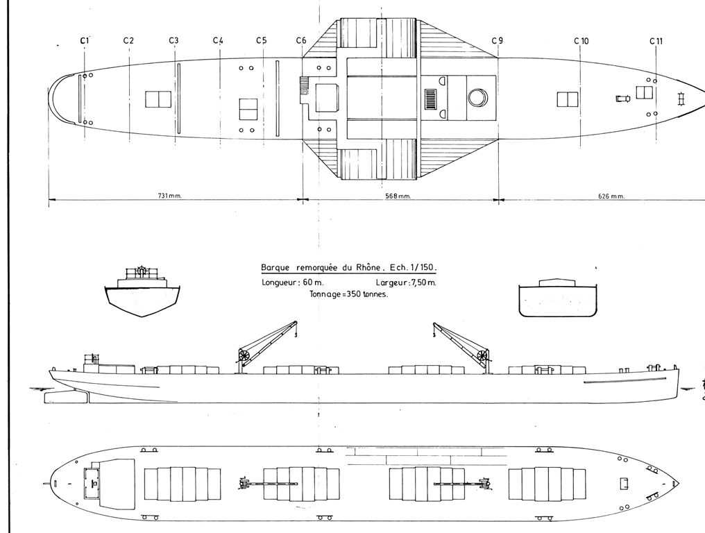

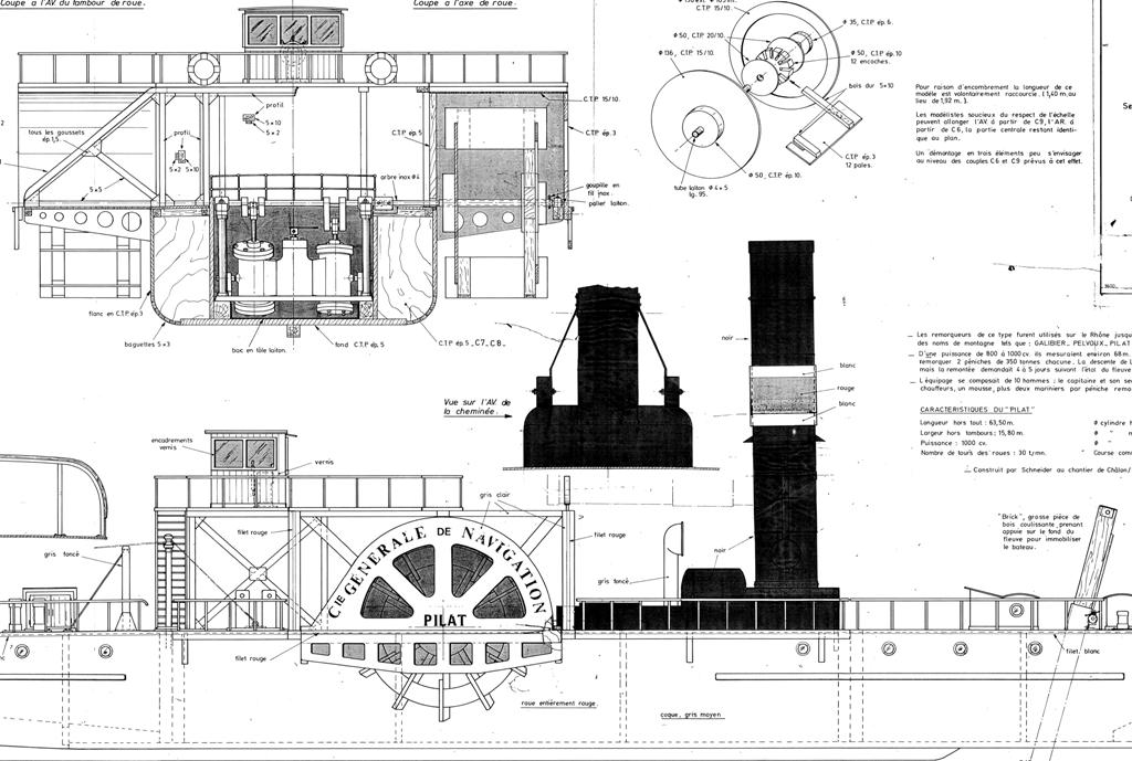

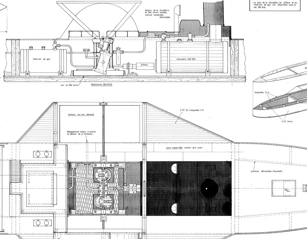

Ya tengo los planos del PILAT. Son de Bernard Retif fallecido hace 5 ó 6 años.
He decidido que será un próximo proyecto para hacerlo como el Seekadett con su equipo de vapor y en RC.
Y como he comentado lo haré en 3 trozos desmontables y estancos para facilidad de transporte. Se puede hacer en su versión a escala de 190 cm o en versión reducida de 142 cm, falseando la escala, manteniendo en los dos casos idéntica la zona central que por tanto estará en cualquier caso a escala 1:33.
Adjunto 3 vistas de los planos. En la pimera se ve el modelo en modo esquemático con las dimensiones reales del modelo de 190 cm y debajo una de las enormes chalanas que solía remolcar (generalmente revolcaba más de una).
Las otras 2 vistas son de la parte central del modelo donde va la "chicha" (las ruedas y el equipo de vapor)
