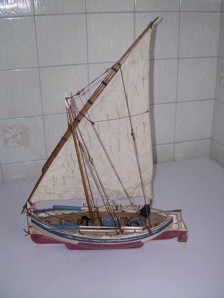

bueno ahí os quedan después de 3 meses justos, para regocijo general y cachondeo del personal (no me salio mejor)

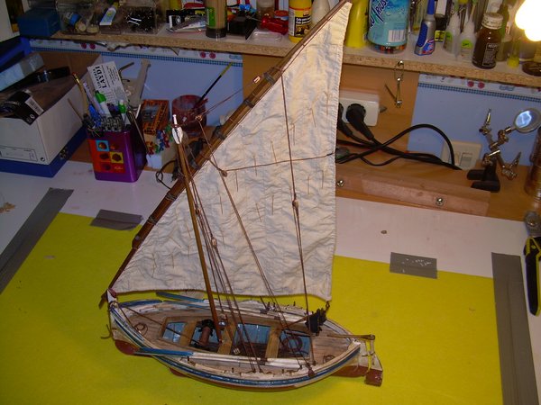

más

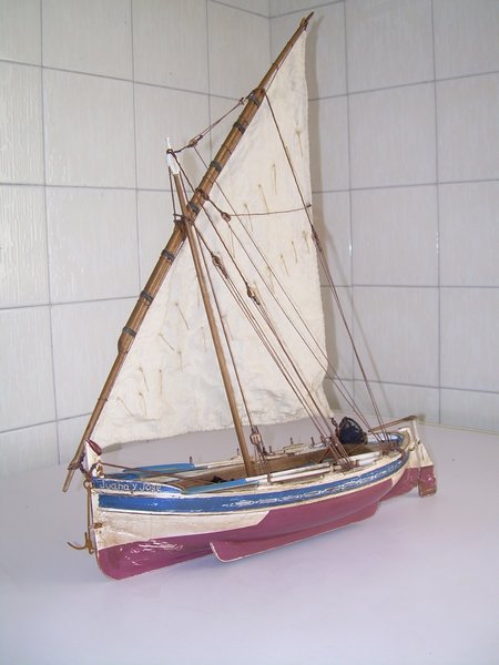

últimas
Joaquin Yarza
Fundador
Fundador
Mensajes: 2636
Mensaje por Joaquin Yarza »
Yo la veo muy bien
jomaal88
Mensajes: 955
Mensaje por jomaal88 »
gracias ya pensé que nadie la había visto
zapalobaco
Mensajes: 2333
Mensaje por zapalobaco »
La veo básicamente bien.

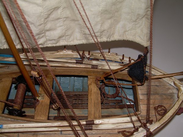

Solo el cenal, la cuerda que toma la baluma por la mitad, pasa por un motón en la percha i baja a la aleta, creo que la cambiaría. Esa maniobra tiene la misión de apagar la vela rápidamente, es decir a recogerla para perder velocidad de golpe, ha de ser una maniobra rápida i dejarla muy recogida.
En Cataluña ese cabo va cogido mucho más cerca del puño de escota y se afirma a pié de palo, ya que como no hace fuerza en el palo, no tiene objeto ponerlo como falso obenque o falso amantillo, cuyas misiones son mantener el esfuerzo del palo.
Por lo demás bien.
