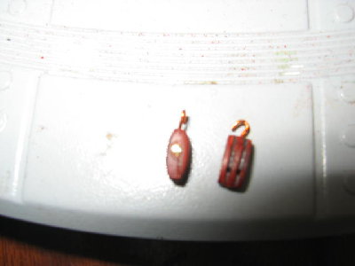

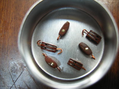

La cosecha de cuadernales dobles de esta tarde...

Mensajes: 755
Mensaje por pakkus »
Qué maravilla y qué rápido todo me encanta. Una preguntilla tonta que ahora me hace dudar , los agujeros de los motones y cuadernales yo los hacía lo más juntos a su gancho y veo que tú lo haces al revés , estoy yo equivocado entonces?
Repito todo una maravilla!
Francisco García
ramon
Mensajes: 4627
Mensaje por ramon »
pakkus escribió:Qué maravilla y qué rápido todo me encanta. Una preguntilla tonta que ahora me hace dudar , los agujeros de los motones y cuadernales yo los hacía lo más juntos a su gancho y veo que tú lo haces al revés , estoy yo equivocado entonces?
No estás equivocado, tienes tu razón, aunque es una cuestión muy, muy de papel de fumar. En vivo es dificilisimo apreciarlo.
