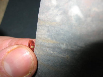

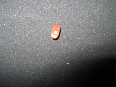

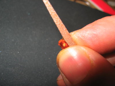

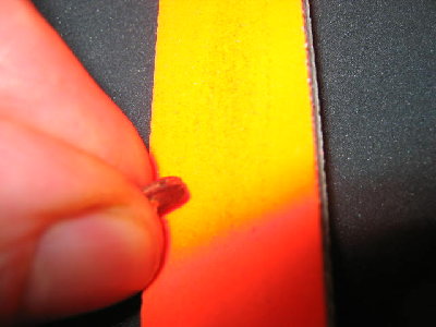

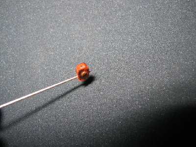

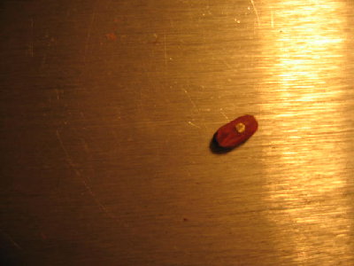

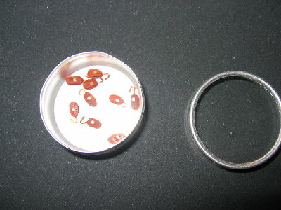

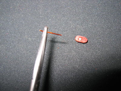

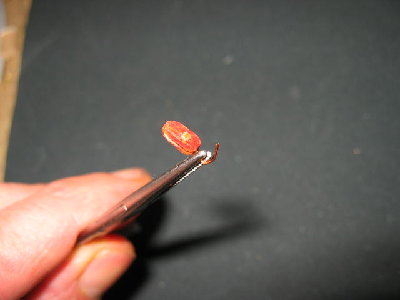

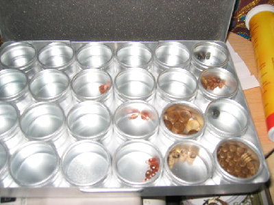

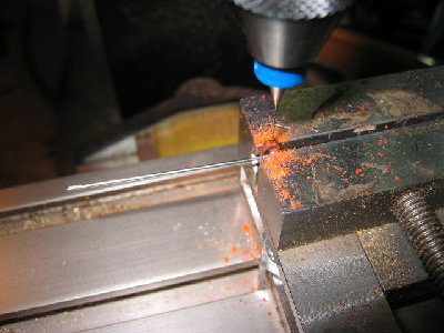

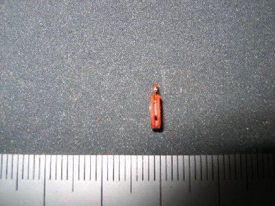

Este es el proceso completo, realmente se tarda mas en explicarlo que en hacerlo, de hecho, esta tarde me dará tiempo de hacer unos treinta, lo cual es una buena reserva.
Este proceso con variaciones lo uso para todos...las varciaciones son hacer cuadernales de dobles o triples, o motones de doble gancho. He hecho uno grande, los suelo hacer de dos tamaños grandes y pequeños, y si hace falta alguno excepcional por grande o pequeño ya lo hago a medida.

Ramon,esas poleas estan perfectas.
Que madera me aconsejas para hacer las mias,puesto la escala es mayor?
- ramon
- Mensajes: 4627
- Ubicación: madrid
Puf, puf.... no se, no se...veamosCurro escribió:Ramon,esas poleas estan perfectas.
Yo lo hago siempre con palisadro pues se trabaja muy bien y da un aspecto muy marinero, transmite calidad pero...da un aspecto moderno. Es decir sirve para el XIX en adelante pero para lo tuyo no estoy muy seguro.
Tus motones son mas grandes...no me atrevo a recomendarte ramín pues es muy fibroso para esto.
O nogal o tambien palisandro (o coral) teñido en negro con tinta china. Primero tiñes, seca, das otra capa y esperas un dia y ya está...
Otra opción... alguna madera que tengas a mano, mas dura que el ramin pero no demasiado dura. Frolich los hace de ébano...me parece una pasada. El boj tambien me parecen ganas de sufrir y luego parece que los has comprado...prueba con nogal o coral teñido.

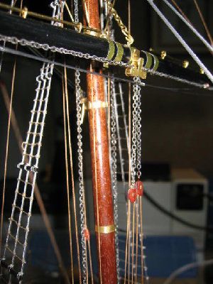

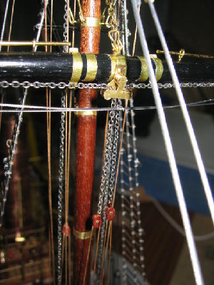

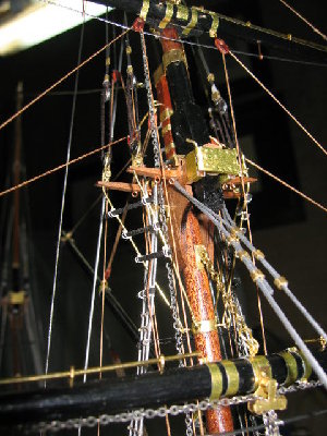

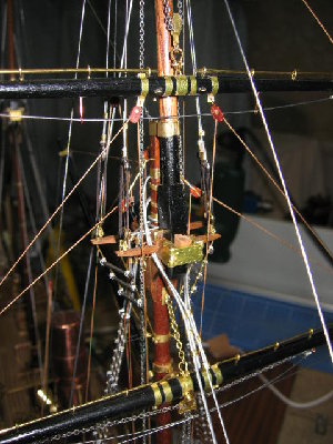

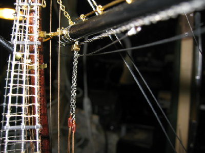

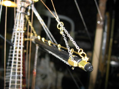

Definitivamente aparejado el velacho: le he colocado la driza de cadena (que ya habiamos visto) los amantillos (con puños de cadena), los amantillo y las escotas (los palanquines y las escotas los auno en una argolla (si os acordais en el húsar se juntaban por medio de cazonetes, pero los tiempos evolucionan). Las escotas de velacho como ya adelante, se aparejan con un mecanismo de cadena (ojo esto es complicadillo de colocar), pasan por unas rodelas en los penoles, van al centro y bajan a traves de una polea doble muy característica... a partir de ahí ya no tiene misterios un simple aparejo de motones.

Mas vistas

Una preguntilla Ramón, que pegamento usas para unir los refuerzos de latón a modo de tiras en las vergas "metal con madera"? y para unir las otras piezas de "metal con metal "por ejemplo esas magníficas poleas para las cadenas?

En este caso, el metal con madera: pegamento de contacto. Esto tiene su razon de ser en que es preciso que esta unión sea flexible puesto que despues de estar ya en su sitio debo hacer taladros, y el taladro, por muy preciso y suave que sea ( y te aseguro que la xenox con el eje proxxon, lo son) somete la unión a tracciones fuertes que el ciano no aguanta bien. El epoxi lo aguantaría pero seria un poco matar moscas a cañonazos y por la naturaleza de estas piezas es mas cómodo el contacto.Conn escribió:Uff que calidad se le queda a uno la boca abierta y que rapidez....![]()
Con las poleas de metal, indudablemente epoxi. Aquí no se juega pues son piezas que van a aguantar tracción e importante. La unión debe ser tan fuerte casi como una soldadura.
