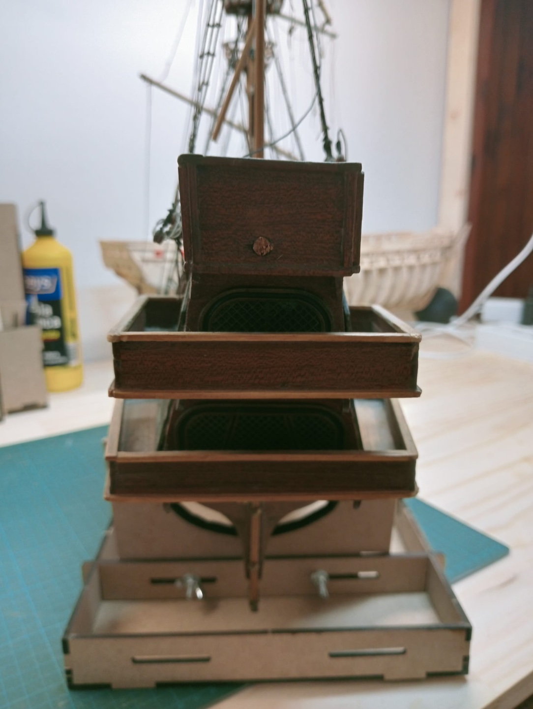

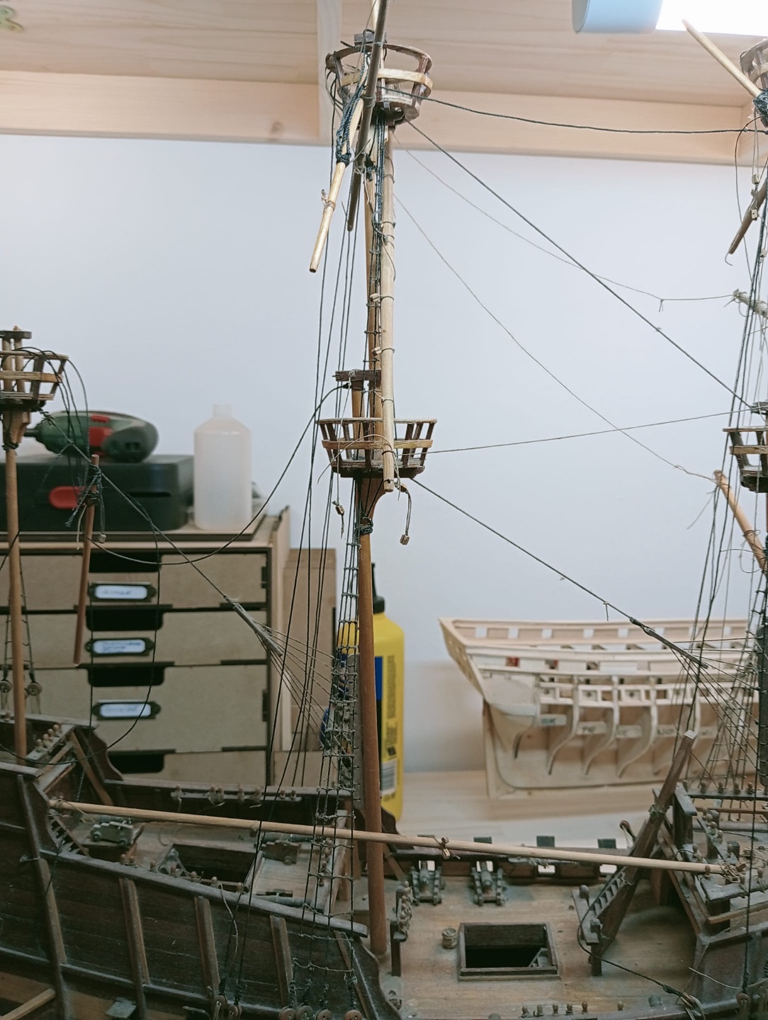

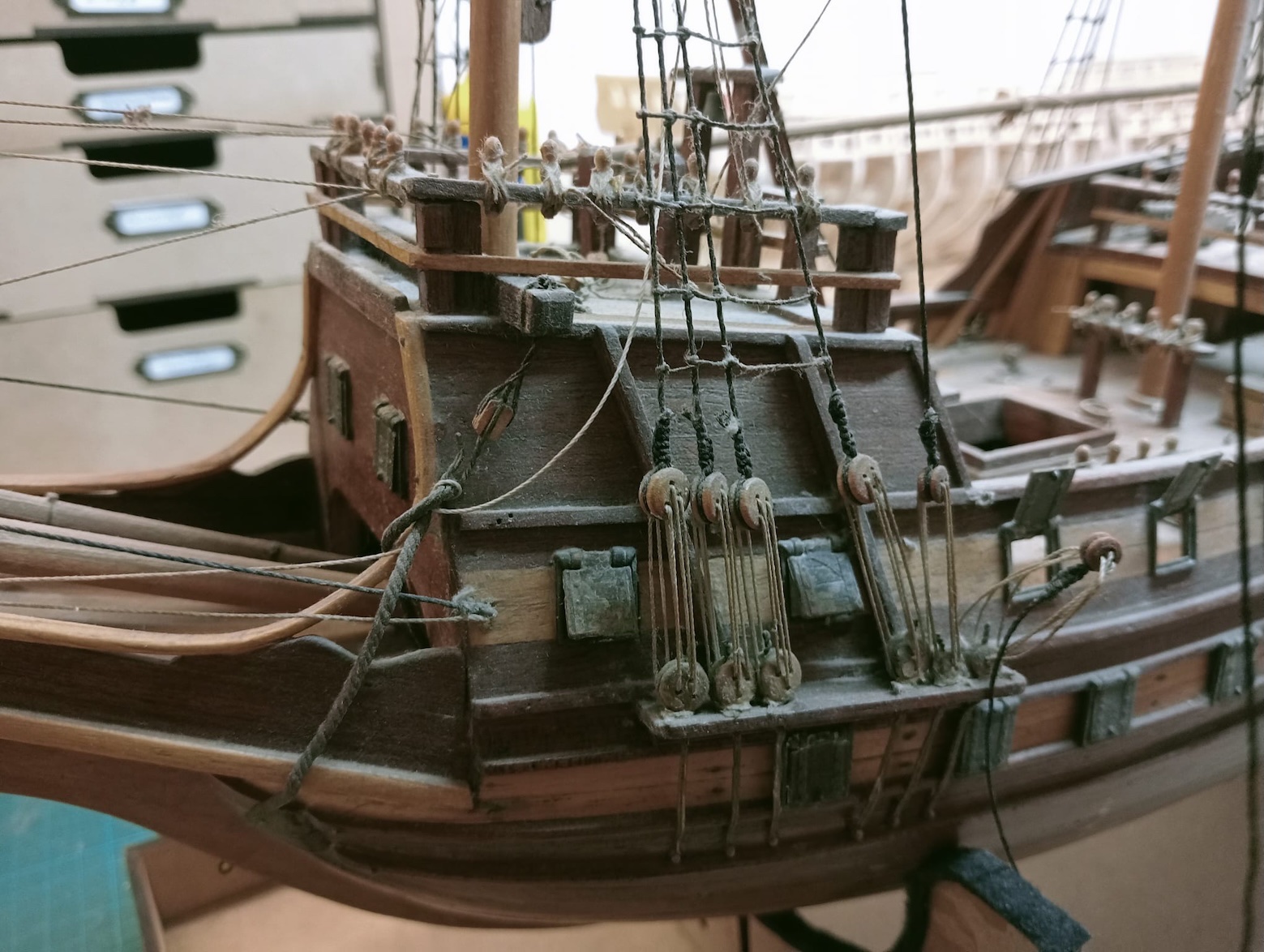

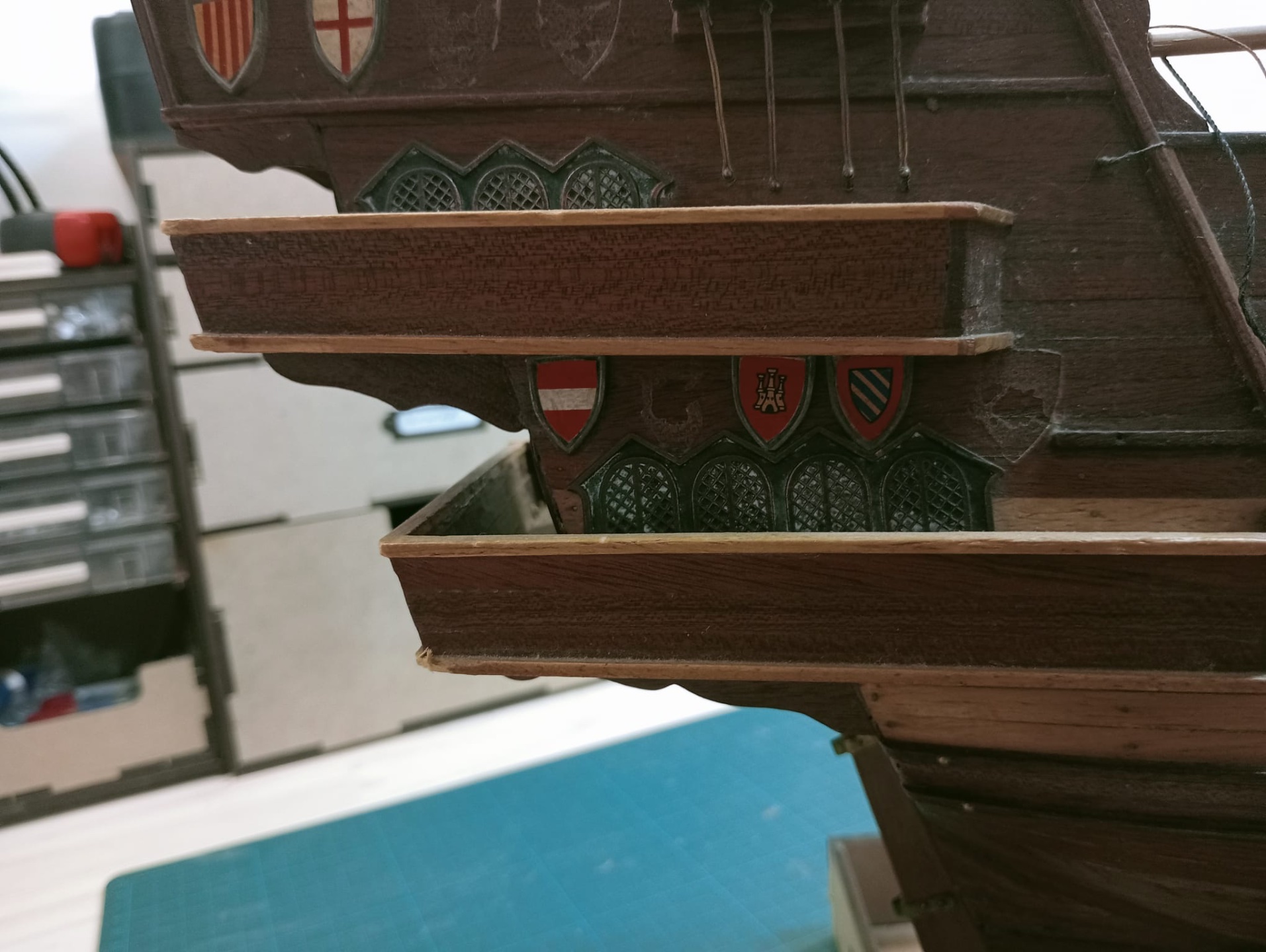

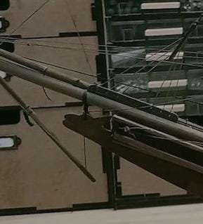

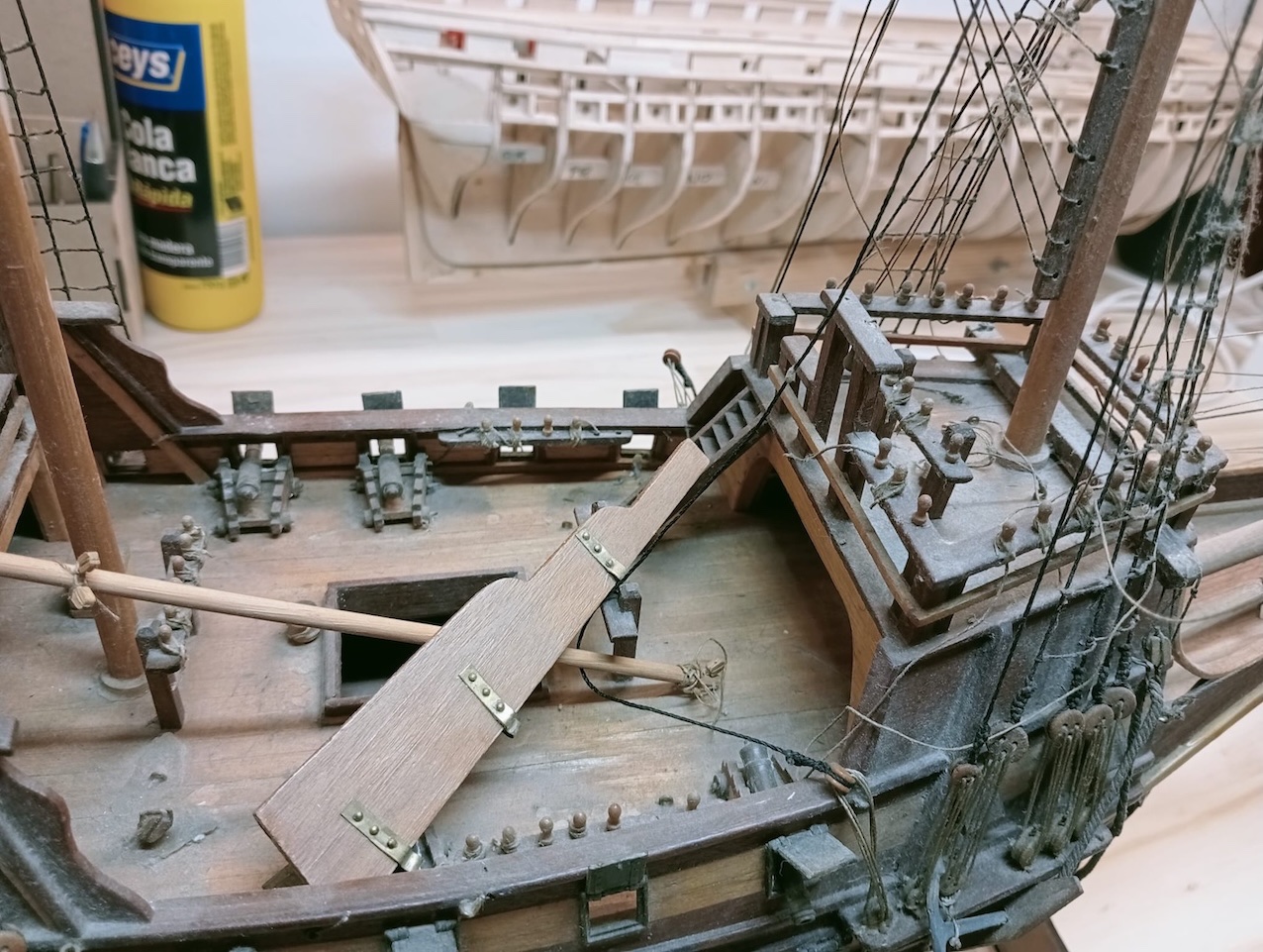

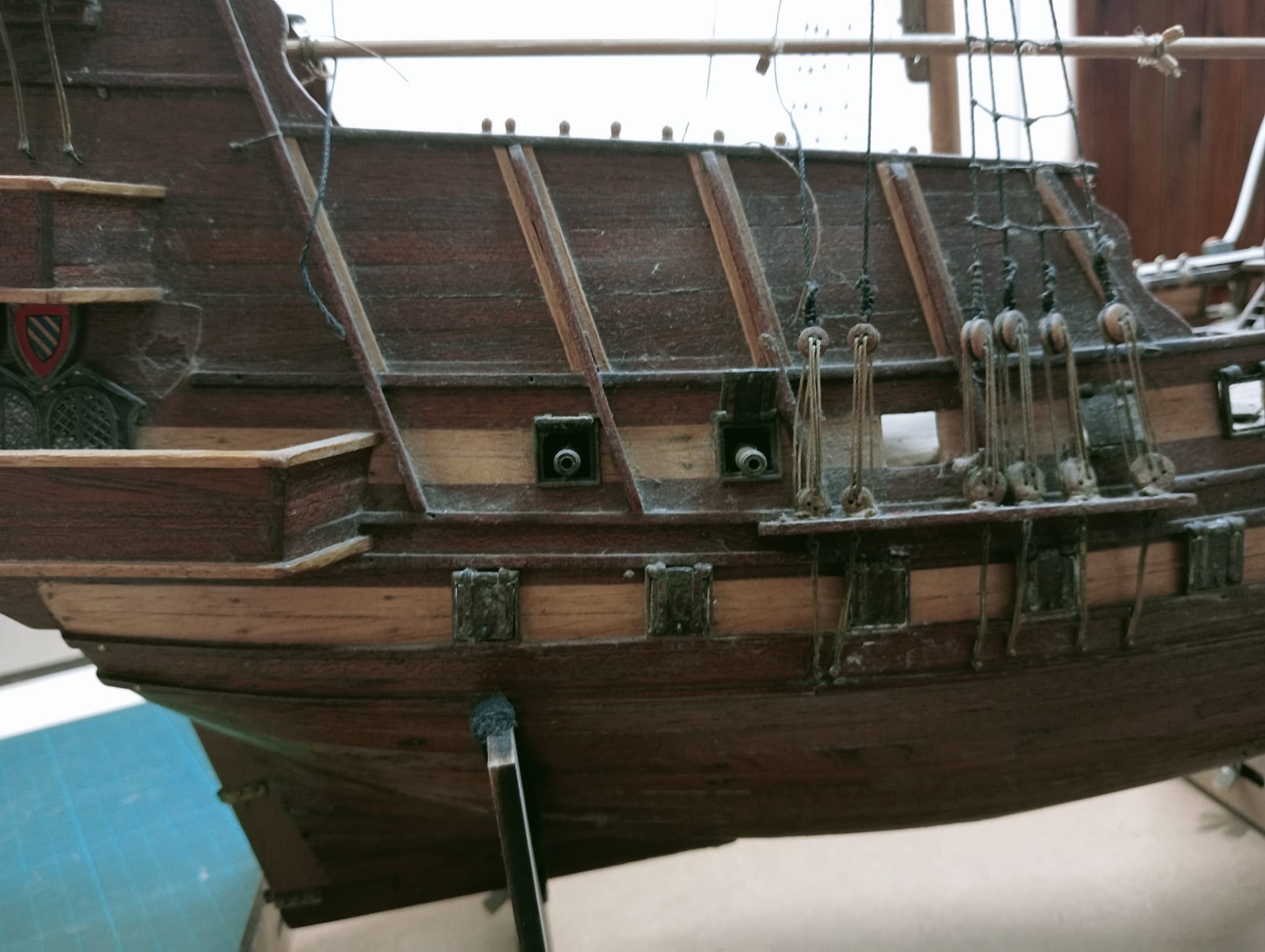

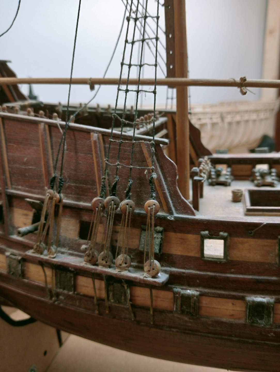

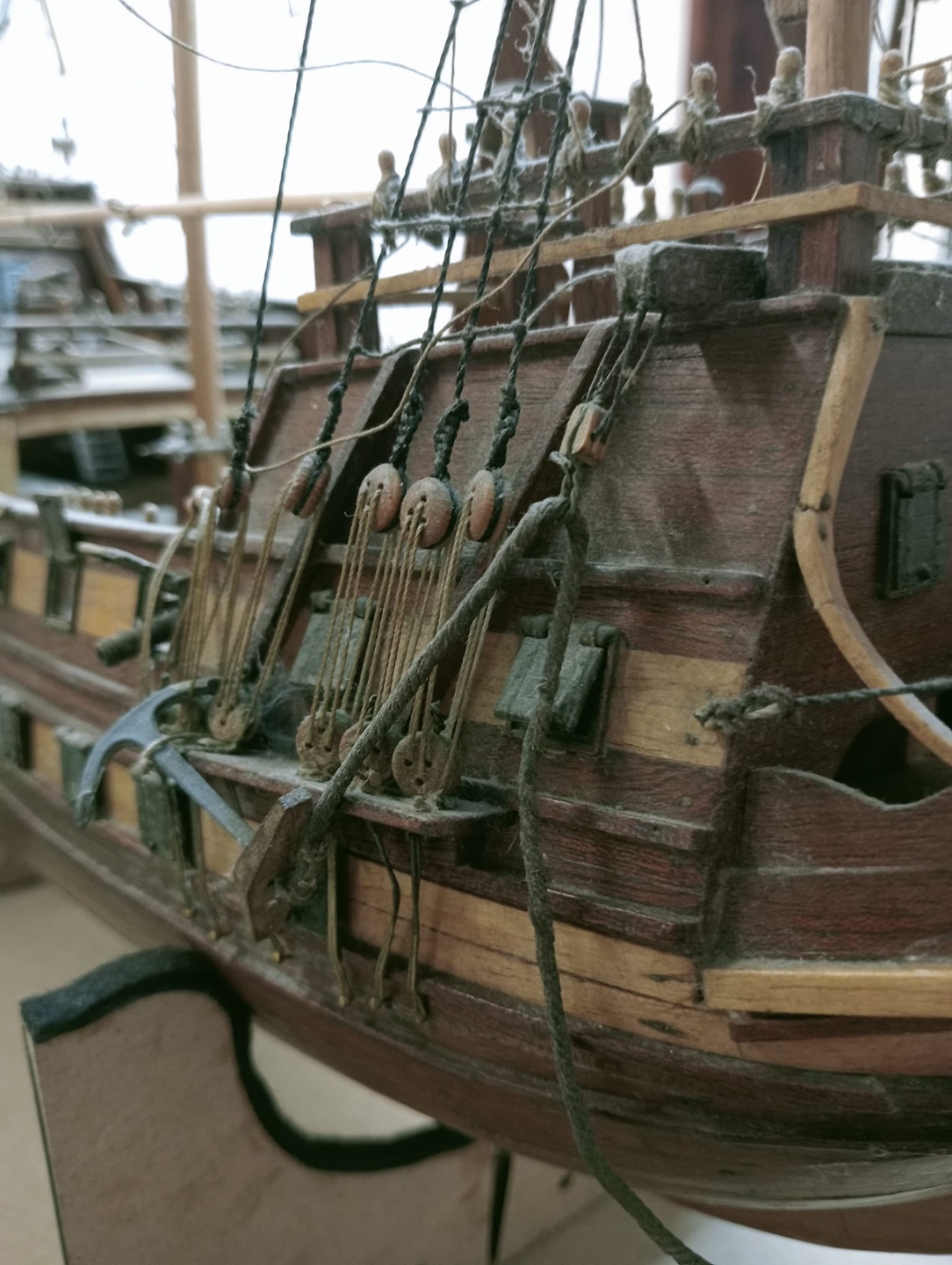

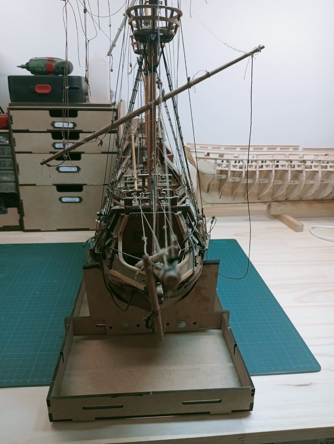

Buenas tardes a todos:
¡ para los moderadores: no he encontrado el sitio mas adecuado para este tema, si no es este su sitio, me lo comunicas y lo cambio!
voy a poner unas fotos de un modelo "desconocido" que me han dejado para restaurar.
¿sabeis que navio puede ser?
Por lo que he visto, parece un modelo hecho en serie sin ser reproducción de ninguno (basta fijarse en algunos detalles :o )...¿os parece?

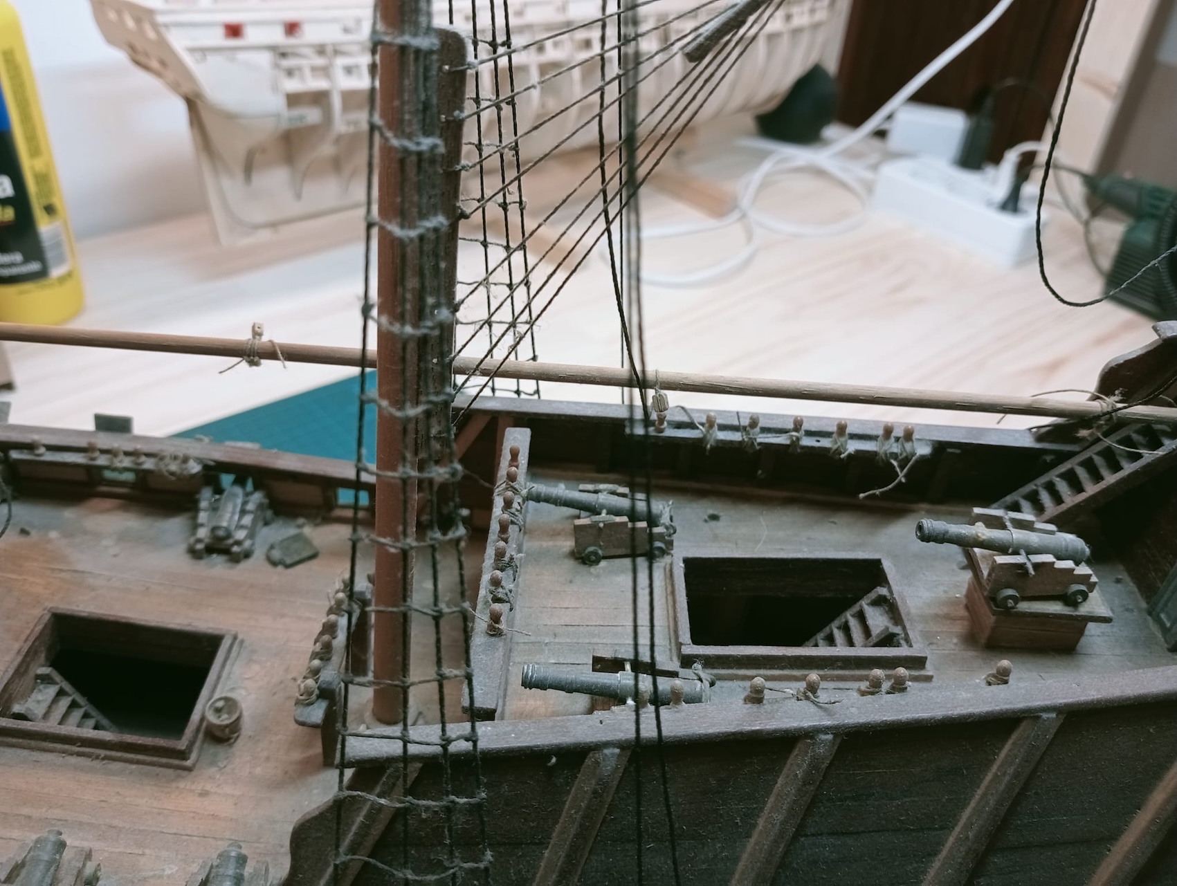

Fijaros los tres cañones puestos sobre el segundo puente....no tiene sentido...como la pieza a modo de HUB donde se atan Los Cabos :o
Bueno, a ver que se os ocurre.... agradecería poder fijarme en algún modelo para que me sirva de guía. No obstante, se me ocurre seguir el siguiente plan de trabajo:
1º limpieza de todo ( primero con pincel, luego aire comprimido y terminar con vaselina liquida, aguarrás y vinagre a partes iguales)
2º desmontar lo inutil
3º buscar piezas como escudos, etc.
4º montaje
5º ....
Por favor, cualquier comentario será bienvenido!

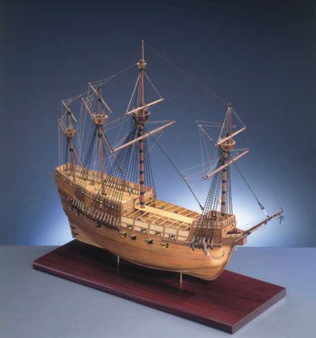

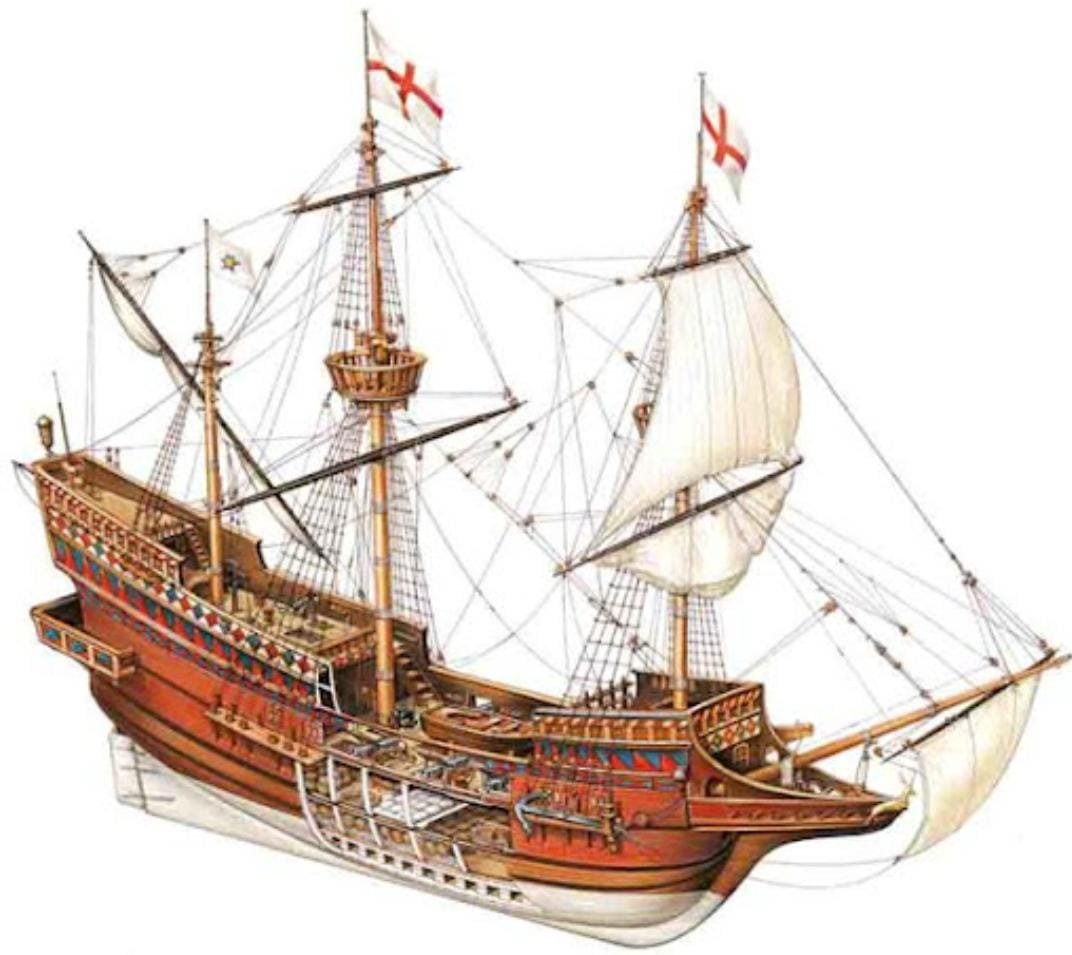

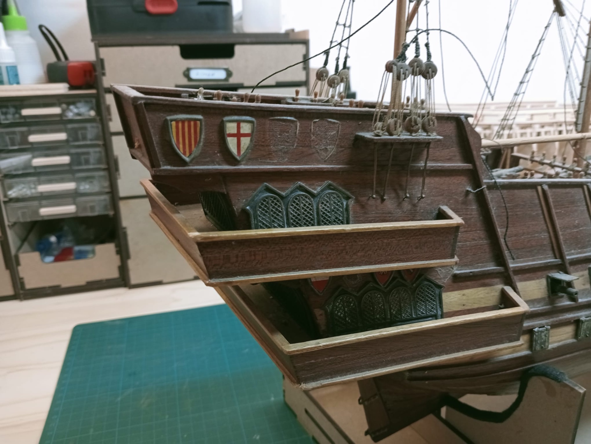

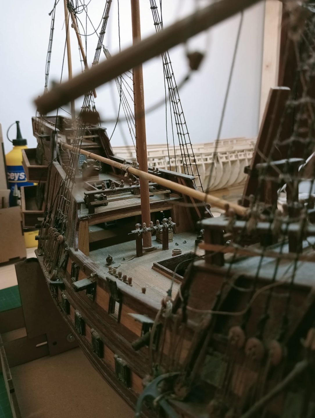

Sigo poniendo mas fotos.
Hay un navio, el Mary Rose que se puede parecer, pero carece del tercer puente o cubierta.....pero tiene un parecido

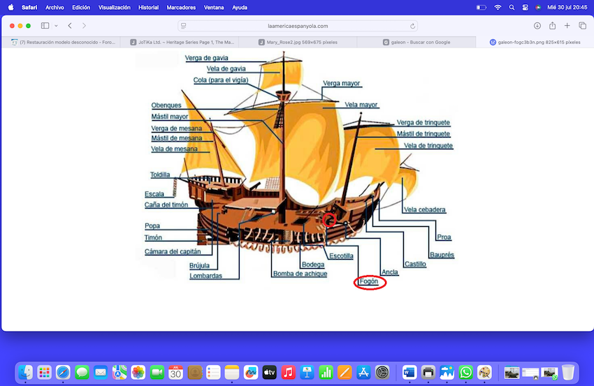

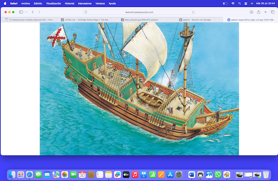

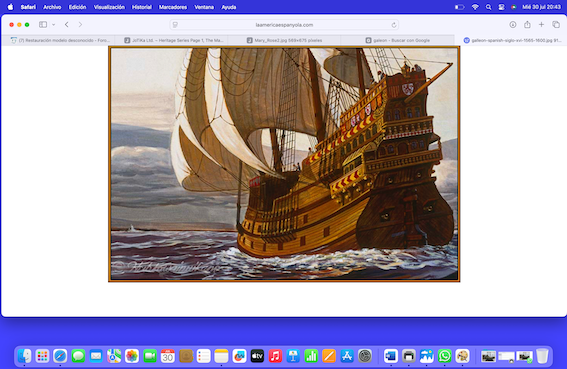

Podría ser o estar inspirado en un galeón español de 1550 a 1600 ....mirar estos dibujos

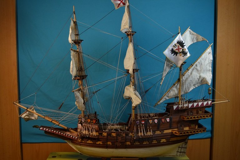

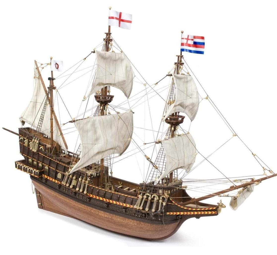

Se parece al Golden Hind, modificado con una fila de portas y un balcón extra en la popa.
El modelo de Occre

Ahora que me fijo parece que tiene la cierva en la proa, aunque no es muy dorada...

Hola! Es el galeón San Mateo de Constructo. Lo hice hace tiempo con bastantes modificaciones. No creo que se inspire en algún galeón en concreto.

Este galeón se autodestruirá en cinco segundos...
Los tres cañones del puente.... ¡¡¡FUEGO!!!!

La verdad es que esos tres cañones que hay en lo que sería la toldilla, no tiene mucho sentido. Unos falconetes sí, yo puse unos en el alcazar.

A mí me parecen sospechosas las galerias de popa , los cañones sueltos en la toldilla, la altura de los palos, y la altura de las cofas de masteleros y en general todo el modelo respira el "invento"

Este modelo es de esos clásicos del "quiero y no puedo" que tanto se prodigaron en una época ya pasada.
No tiene sentido de la proporción, y prácticamente carece de obra viva, lo que era habitual en este tipo de modelos. No merece la pena hacer un recuento de cosas a mejorar porque sería inacabable y, además, tiene poco sentido hacerlo. Sí menciono una cosa curiosa que no había visto nunca: Las cureñas están construidas al revés. :lol:
En mi opinión creo que no merece la pena ponerse a buscar documentación para mejorarlo, bastaría con restaurar lo que tiene: limpieza, piezas rotas, cabullería toda o parte, etc. Digo esto porque conserva prácticamente todo lo que debía de tener originalmente aunque esté roto o deteriorado. Con esto se le devolvería su aspecto original sin más pretensiones. Aunque desde el punto de vista del modelismo moderno no vale nada, tiene el encanto de otra época que ya no volverá.
