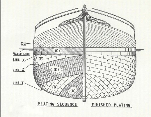

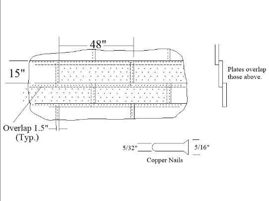

Copper plating Cutty Sark
cooper plating cutty sark.jpg (58.17 KiB) Visto 3482 veces
