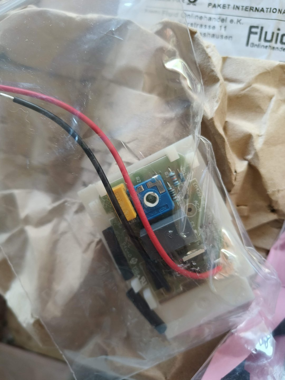

Re: Motor de escobillas de la fresadora MF70 de proxxon
Buenas tardes a todos.
Después de mirar y remirar, se decidió hacer el pedido, teniendo en cuenta las sugerencias del vendedor etc.
Hoy he recibido los elementos para cambiar en la fresadora MF70.
Ahora toca des-soldar, las partes "viejas" y soldar las "nuevas". Vamos a ver cómo me desenvuelvo y como me salen las cosas.
Hace bastante tiempo que no he fabricado nada, a la espera de estas piezas.

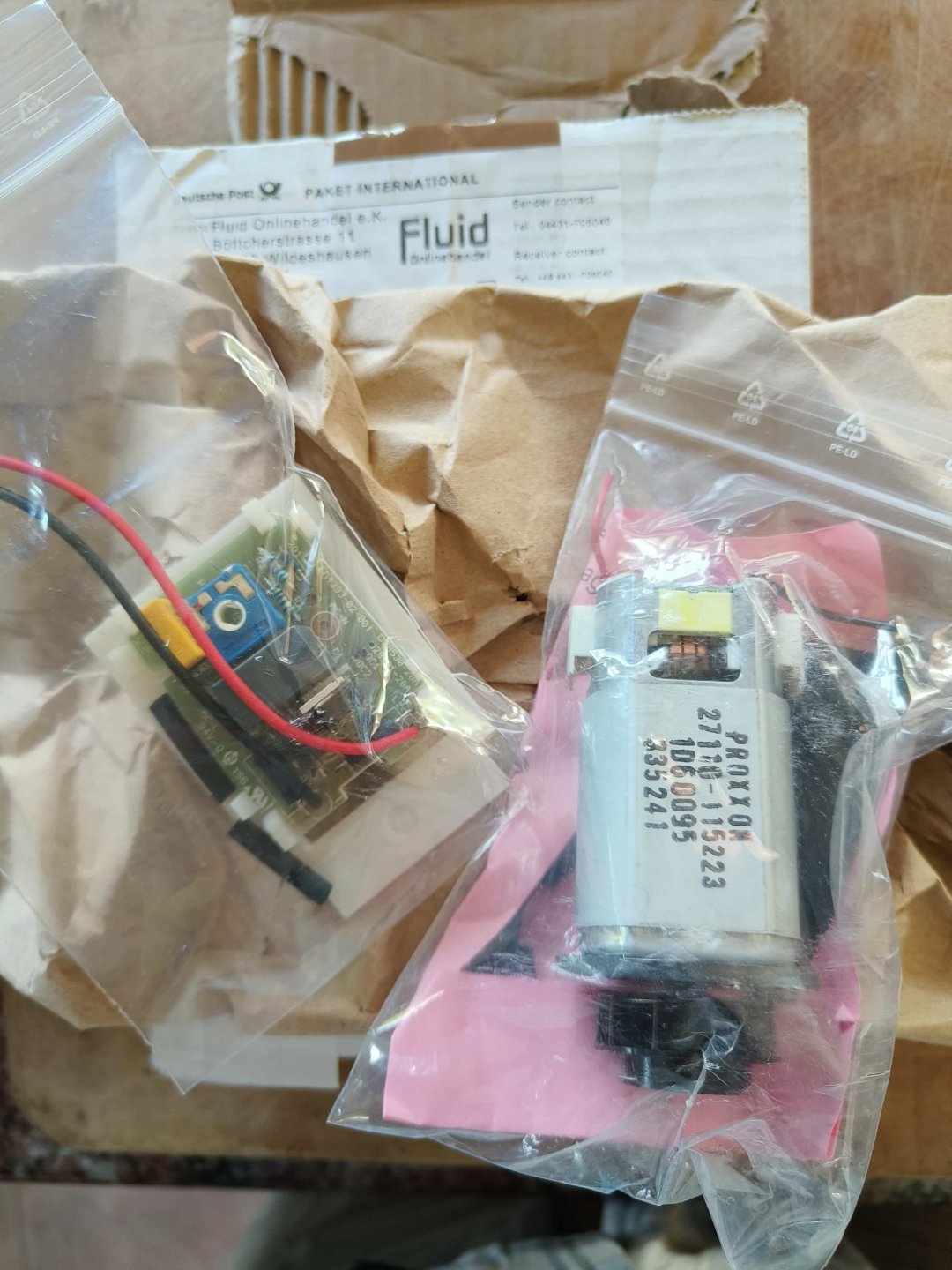

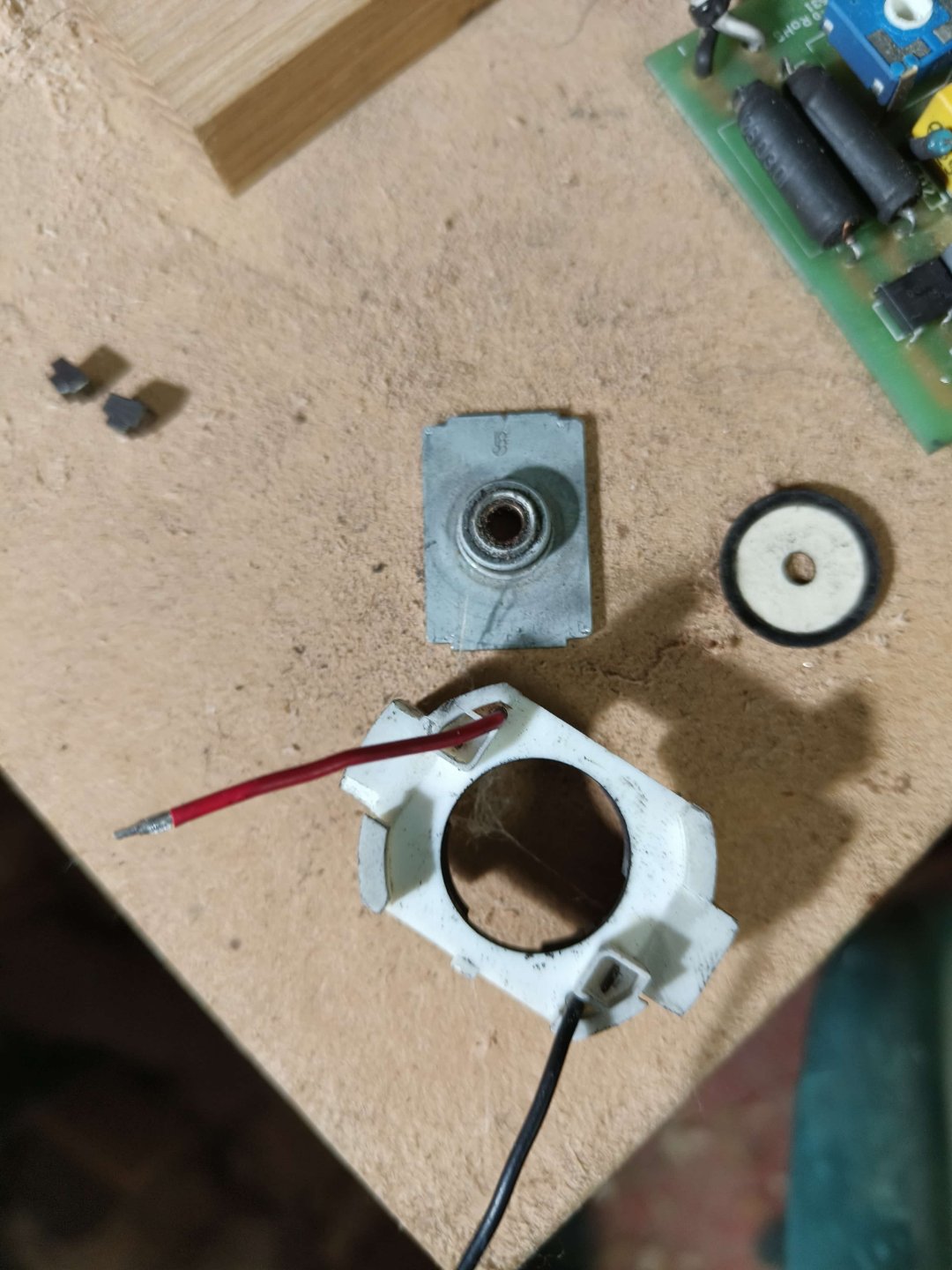

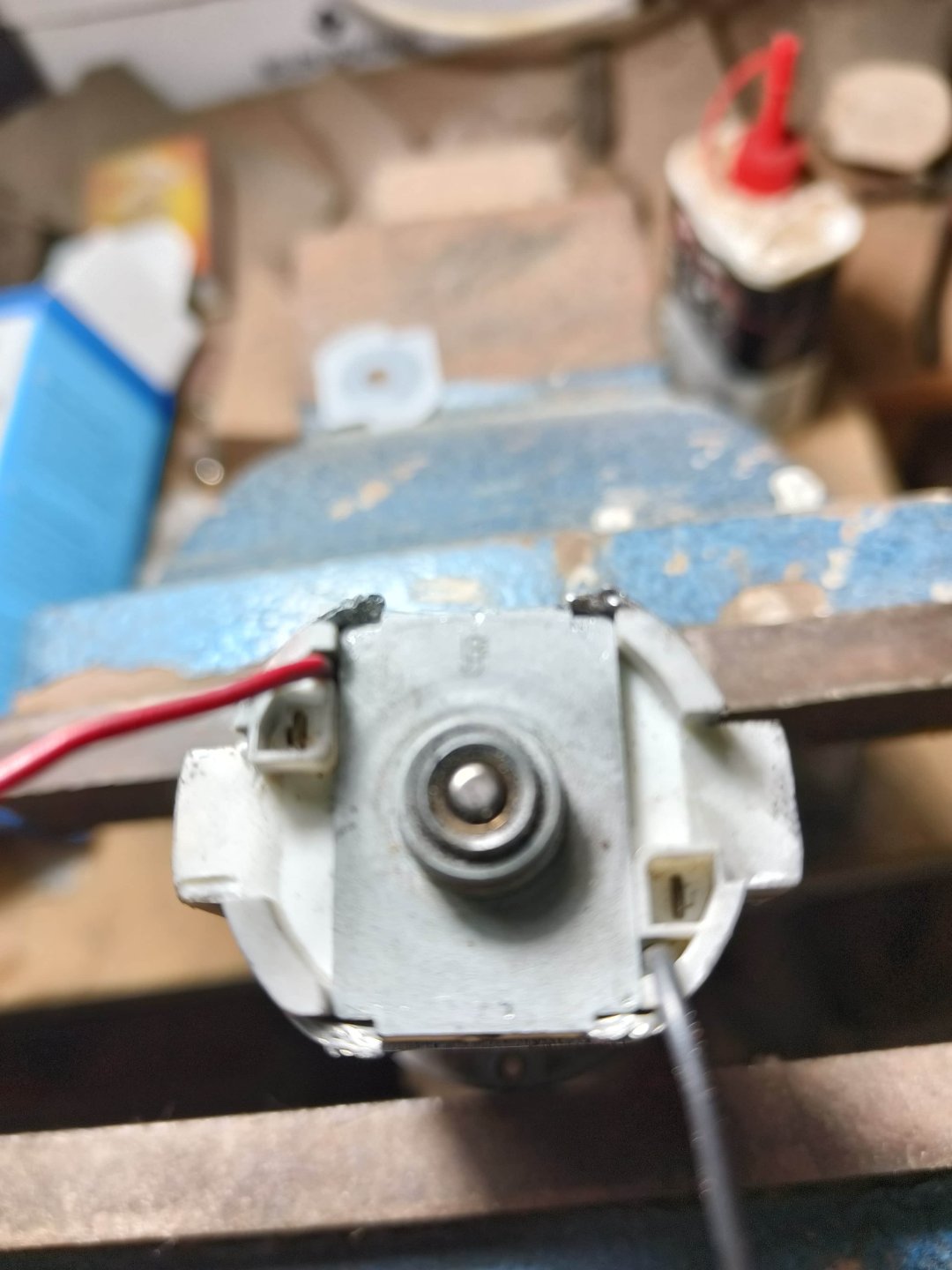

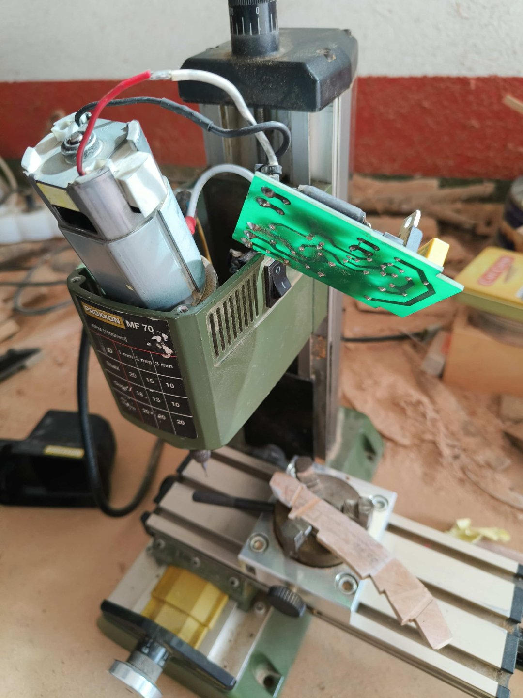

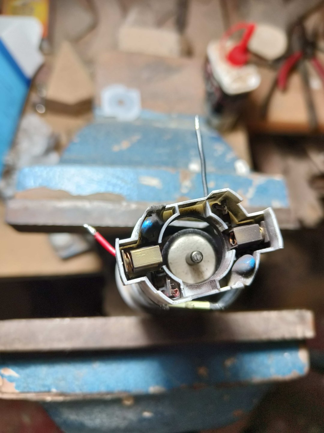

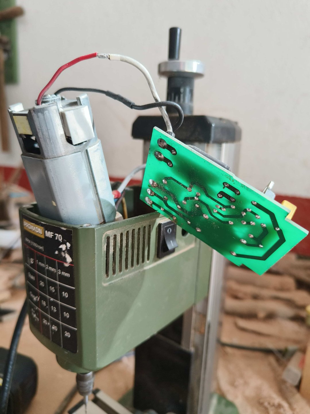

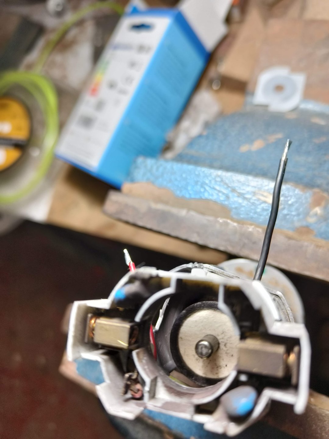

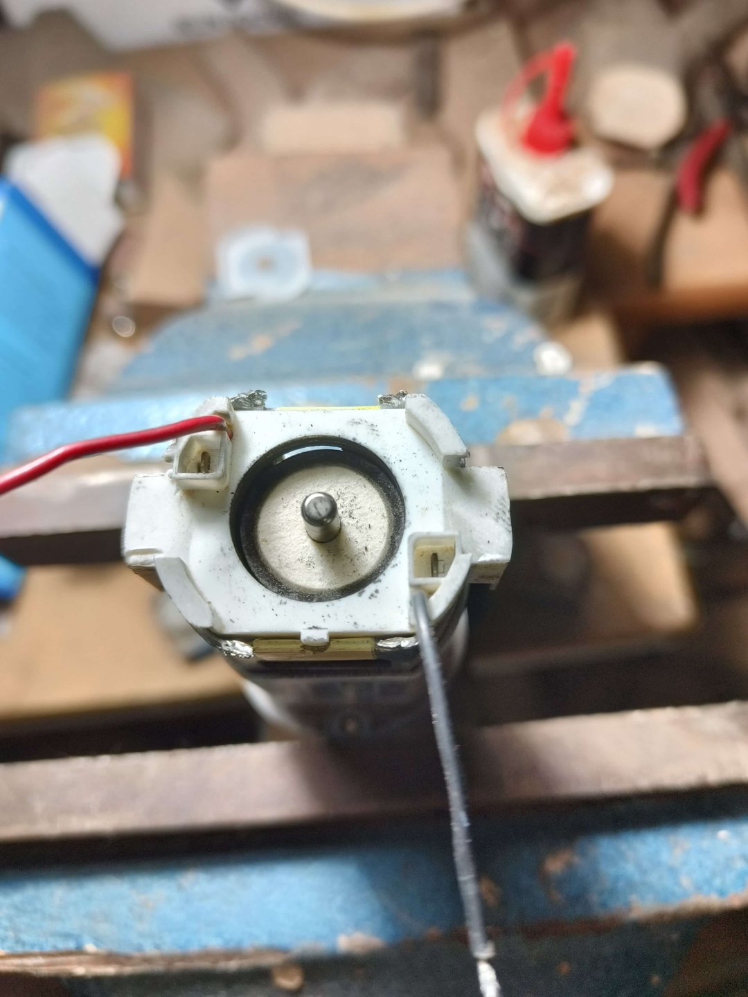

Ya se ha reconstruido la MF70. Ya estamos de nuevo en marcha.
Como aconsejaba "Fluid" hay que cambiar, también, la plaquita electrónica. Cuando tenga algo más de tiempo miraré que componente o componentes se le han fundido para ver si se puede reparar o no. Supongo que sí y además a muy bajo costo.
Pongo unas fotografías.
Buenas noches a todos.
Me parece correcta la propuesta de Leopoldo, y de esta manera, si más gente tuviera interés en la modificación, lo pueda implementar en su maquinaria. El cambio de ambas partes, motor y tarjeta, debe ser una obligatoriedad, en la MF70, debido a que intenté probar con la tarjeta vieja y no funcionaba.
De todas maneras un agradecimiento a tu interés y colaboración.
