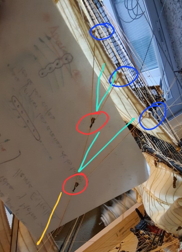

Se me olvidó poner las bolinas, aquí van.
Bolinas. Igual que las mayores, dos poas y una bolina por banda. Las poas (verde) se aferran a los tres garruchos (azul) bajos de las caídas, estas se enganchan mediante dos motones a la bolina. Baja hasta un guardacabos en el final del baupres para fenecer en el propao del castillo.
- GARRUCHOS (azul), POAS (verde) Y LA BOLINA (amarillo)

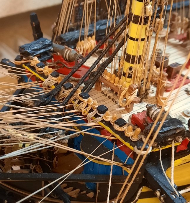

Simplemente no tengo palabras!!!

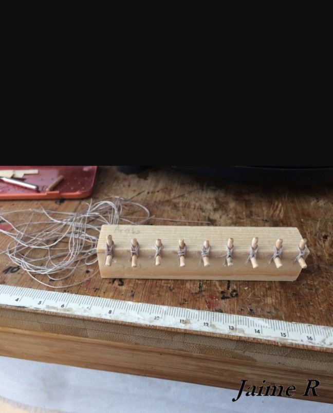

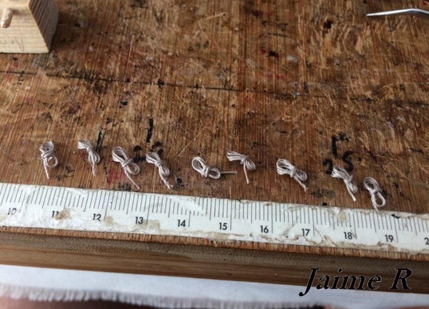

Los primeros cabos que fenecen el los cabilleros los ato bien y puedo hacer bien el adujar del cabo ... pero conforme se avanza se complica y decido hacer el adujado postizo, tal y como lo hace Jaime (Bluenose), compañero de este foro.
- FOTOS DE BLUENOSE, PARA HACER LOS ADUJADOS POSTIZOS.
- Screenshot_20230720_005045_Chrome.jpg (65.84 KiB) Visto 2559 veces
- Screenshot_20230720_005102_Chrome.jpg (108.93 KiB) Visto 2559 veces

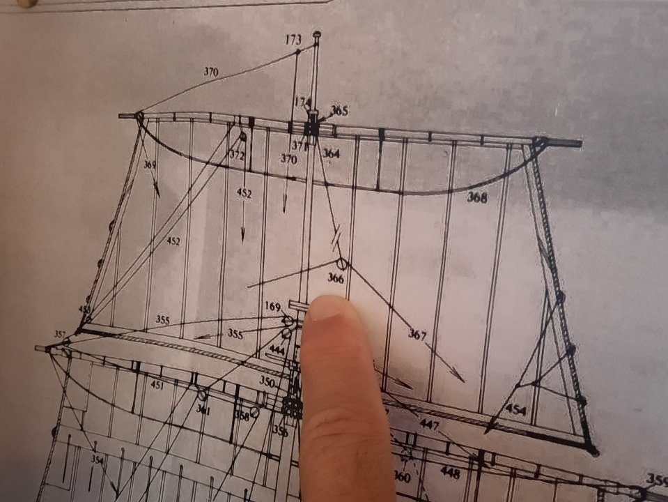

Como comentaba antes no sé si hablamos del mismo elemento .... creo que si. Pero me despista donde tu lo sitúas, cerca del tamborete.
En la foto que te pongo esta incluso por debajo del del cuello del mastelero, donde se ensancha para los baos de las crucetas.
De ahí para abajo por conocidad se va engrosando.

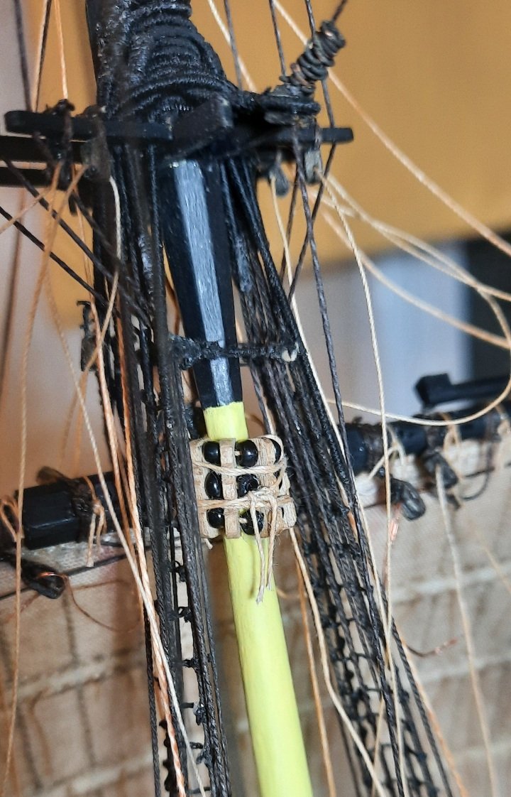

- RACAMENTO DEL VELACHO. ATADO LOS BASTARDOS ENCIMA DE LAS LIEBRES Y VERTELLOS.
- 20240421_222519.jpg (167.32 KiB) Visto 2558 veces

Cuando la vela se recoge hasta la última faja de rizos, la maniobra consistente en bajar la verga, con lo que tienen que aflojar el racamento desde el mismo racamento, se decir, deben subir uno o dos marineros a aflojarlo.
Eso es lo que me parece absurdo teniendo las mayores un cabo para hacer casi lo mismo con las vergas mayores.
Espero haberlo explicado bien. Saludos Leopoldofran y demás.

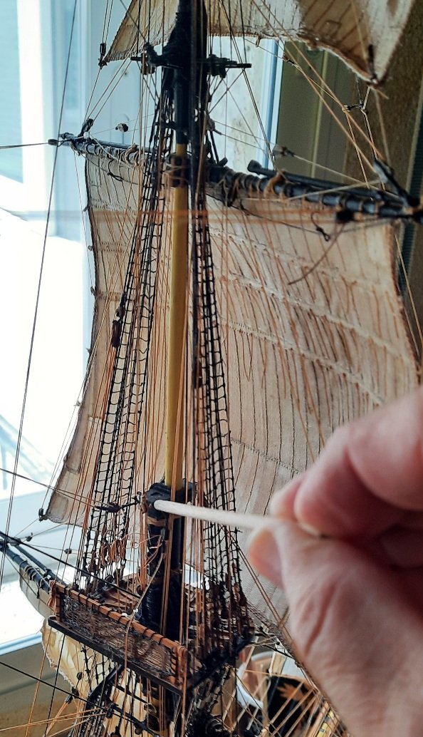

- VERGA Y VELA VELACHO.
- 20240401_174645.jpg (133.15 KiB) Visto 2557 veces

No tienen que aflojar el nudo del racamento porque el racamento no aprieta la verga contra el mastelero contra lo que parece que te han dicho, me gustaria saber quién.. El racamento impide que la verga se separe mucho del mastelero pero deja suficiente holgura no solo para que pueda bajar hasta el tamborete sino bastante más para poder bracear la verga .
Si tratas de bracear la verga en tu modelo lo comprobarás.
También puedes mirar algún libro de maniobra, hay varios que se pueden descargar como "El arte de aparejar y maniobras de los buques" de Baltasar Vallarino o L'art de la voilure de Romme o Le Manoeuvrier de Paris etc
Tienes razón Leopoldofran, he releído la Cartilla Marítima de Zuloaga y pone ... sujeción ... y en algún otro sitio leí que eran para evitar el golpeteo entre la verga y el palo en los cabeceos del barco y yo interpreté ..... apretado. (Primera foto)Leopoldofran escribió: Jue Jun 06, 2024 1:16 pm No tienen que aflojar el nudo del racamento porque el racamento no aprieta la verga contra el mastelero contra lo que parece que te han dicho, me gustaria saber quién.
Ahora lo veo, te referías al tamborete del trinquete, que bruto soy, ya me parecía a mi que tu con tu extensa experiencia no me cuadraba tu nota.Leopoldofran escribió: Jue Jun 06, 2024 1:16 pmEl racamento impide que la verga se separe mucho del mastelero pero deja suficiente holgura no solo para que pueda bajar hasta el tamborete sino bastante más para poder bracear la verga.
Debo consultar más libros, si, gracias Leopoldofran.Leopoldofran escribió: Jue Jun 06, 2024 1:16 pmTambién puedes mirar algún libro de maniobra, hay varios que se pueden descargar como "El arte de a0parejar y maniobras de los buques" de Baltasar Vallarino o L'art de la voilure de Romme o Le Manoeuvrier de Paris etc

- VELACHO.
- 20240606_140342.jpg (164.58 KiB) Visto 2548 veces

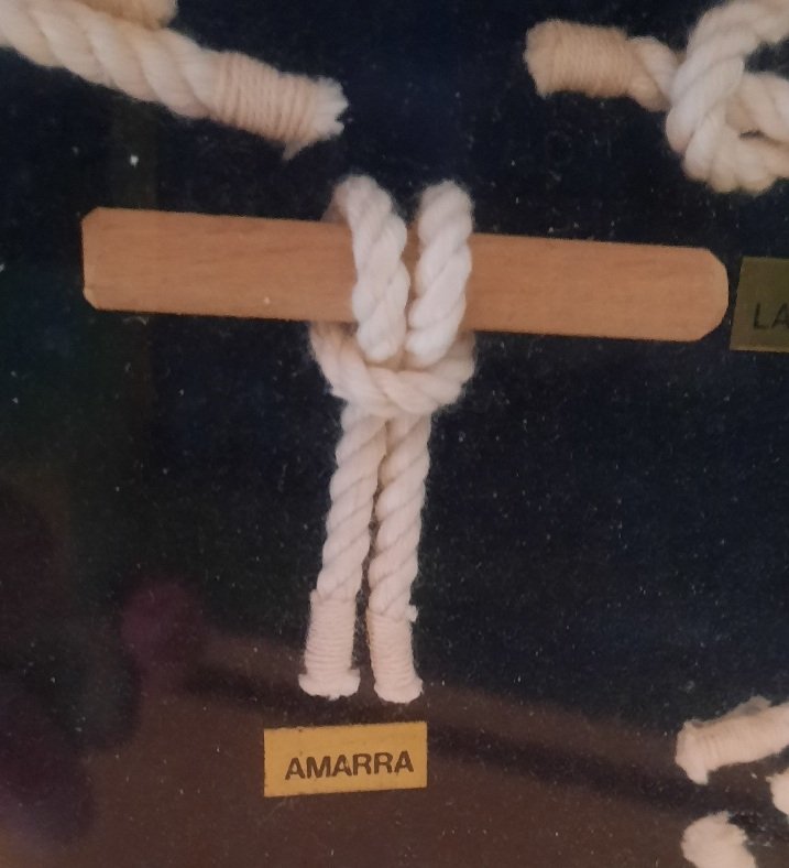

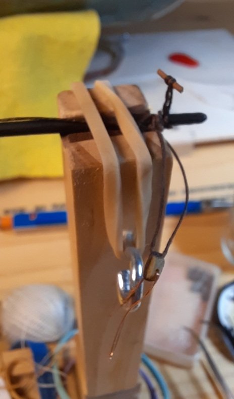

Empezaré por colocar la driza, va directamente aferrada a la cruz de la verga con esa zona del cabo aforrada, y con un nudo llamado 'amarra' ¹ (en la foto de la verga, no se aprecia bien).
¹- Segunda foto de un cuadro de nudos.

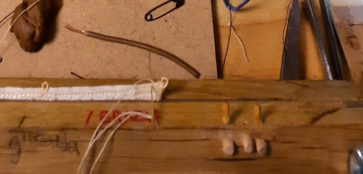

En la tercera foto se aprecia en la parte de abajo de esta, la vela cosiendo la relinga, que puedo ir haciendo a la vez.

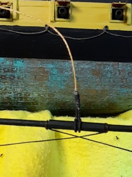

- DRIZA AFERRADA EN LA CRUZ DE LA VERGA.
- 20240607_111854.jpg (48.88 KiB) Visto 2375 veces
- EN UN CUADRO DE NUDOS QUE TENGO APARECE CON ESE NOMBRE, NO SE SI ES CORRECTO. DARLE LA VUELTA Y ES EL DE LA DRIZA.
- 20240607_144846.jpg (62.67 KiB) Visto 2375 veces

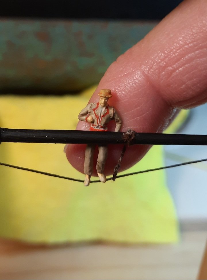

- MEDIDO CON EL SUBOFICIAL DE ARTILLERÍA.
- 20240505_215133.jpg (62.16 KiB) Visto 2375 veces
- COSIENDO LA RELINGA DE LA VELA.
- 20240607_111815.jpg (38.1 KiB) Visto 2375 veces

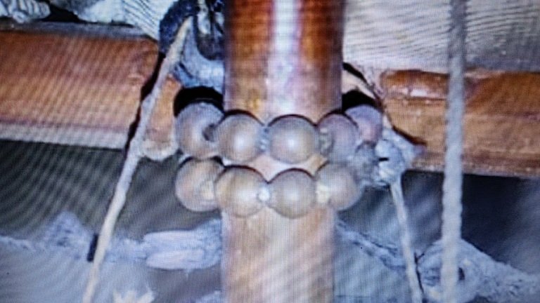

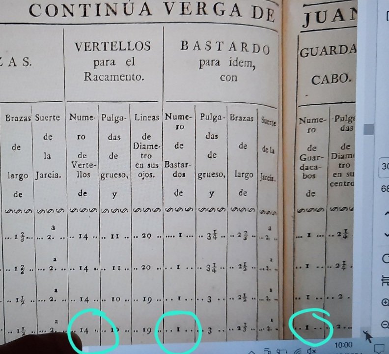

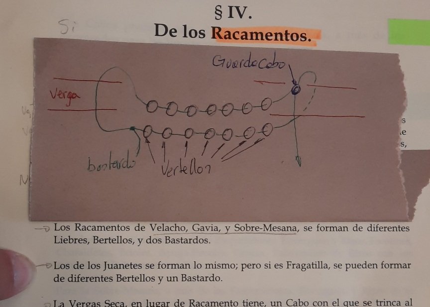

Preparo el racamento, es más simple que el del velacho, liebres, vertellos y un solo bastardo según Zuloaga, si es fragata, sin liebres. Y consulto con R. de Pertrechos para saber cantidades. Aquí solo indica14 vertellos, un bastardo y un guardacabos, no dice nada de las liebres.
En el San Genaro del Museo Naval de Madrid viene sin liebres (foto)
Lo haré tal como se aprecia en el San Genaro, y pondré los vertellos necesarios, todas las anteriores me han sobrado los indicados .... posiblemente los vertellos estén sobre dimensionados.
- SEGÚN LA CARTILLA MARÍTIMA DE ZULOAGA.
- IMG-20240507-WA0040.jpeg (66.71 KiB) Visto 2374 veces
- SEGÚN EL R. DE PERTRECHOS.
- 20240507_100655.jpg (101.92 KiB) Visto 2374 veces
- RACAMENTO DEL SAN GENARO (MUSEO NAVAL DE MADRID).
- IMG-20240507-WA0044.jpg (68.09 KiB) Visto 2374 veces

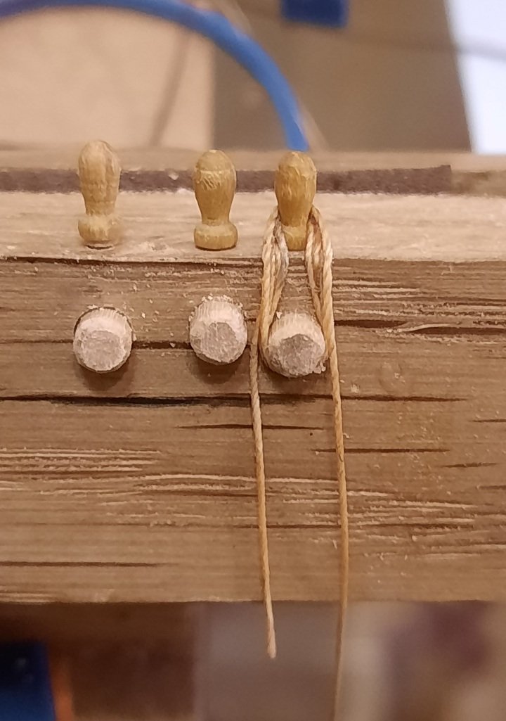

Sigo con la verga, coloco un cazonete para los amantillos, palo cilíndrico de madera torneada que se pone en el extremo de un cabo para pasarla por una gaza.
Y el brazalote con su motón en el extremo.
- CAZONETE Y BRAZALOTE.
- 20240507_213305.jpg (43.21 KiB) Visto 2373 veces

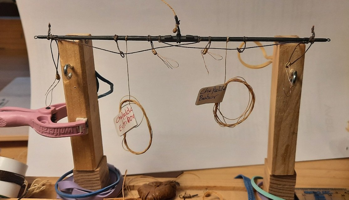

Coloco los chafaldetes y sus motones en la verga. En el cabo de la driza, en la parte que va aforrada coloco un guardacabos para el briol.
- MOTONES DE LOS CHAFALDETES. Y PRUEBA DEL RACAMENTO. EN EL CABO DE LA DRIZA, EN LA PARTE AFORRADA SE COLOCA UN GUARDACABO PARA LOS BRIOLINES.
- 20240510_220757.jpg (69.95 KiB) Visto 2372 veces
- VERGA DE JUANETE DE PROA VESTIDA.
- 20240510_204959.jpg (102.59 KiB) Visto 2372 veces

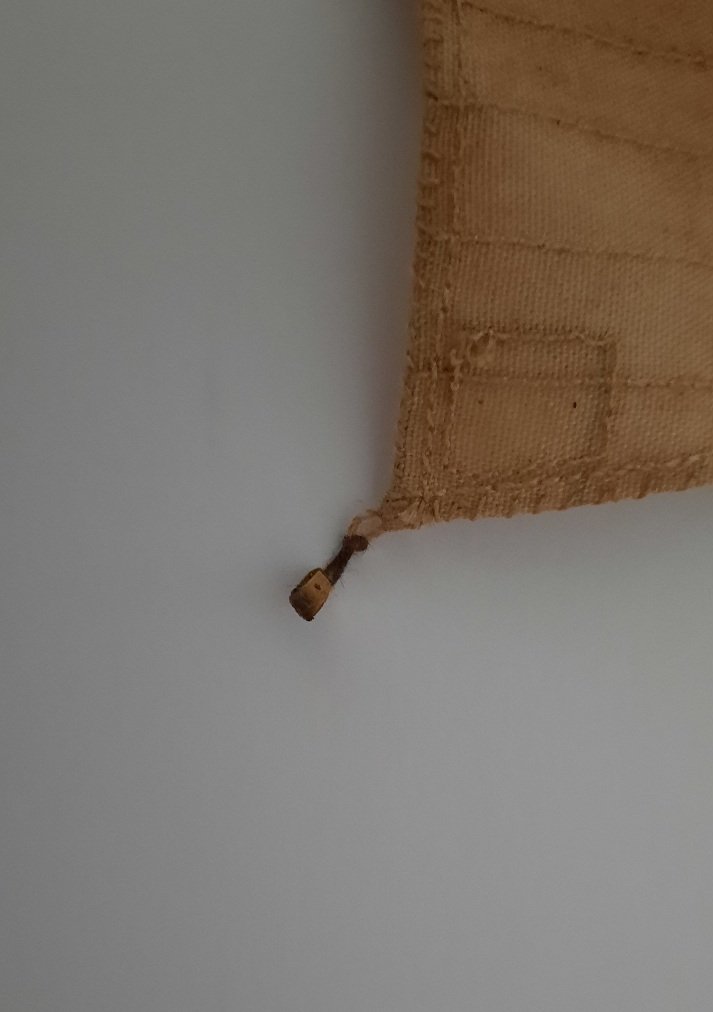

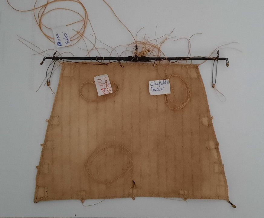

Una vez que he pegado y cosido la relinga, y ensuciado la vela le coloco la maniobra que está aferrada en la vela. Como los brioles, Zuloaga pone que es uno doble.

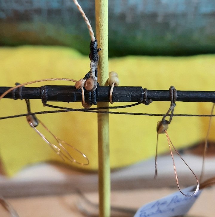

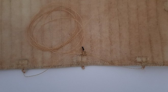

Coloco el motón del chafaldete en el puño y los escotines con cazonetes.
Los envergues y listo para envergar en la verga.
- MOTON DEL CHAFALDETE EN EL PUÑO.
- 20240516_131828.jpg (46.42 KiB) Visto 2494 veces
- DETALLE DE LOS BRIOLES.
- 20240516_131808.jpg (30.54 KiB) Visto 2494 veces

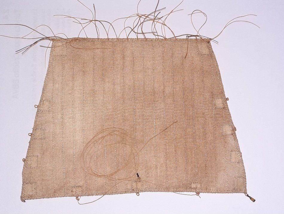

- VELA CON LOS ENVERGUES.
- 20240516_131745.jpg (171.51 KiB) Visto 2494 veces

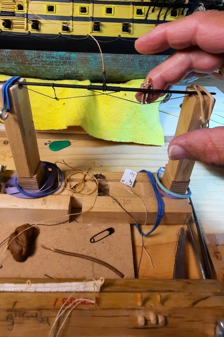

- VERGA Y VELA PREPARADA.
- 20240516_131918.jpg (65.14 KiB) Visto 2494 veces
