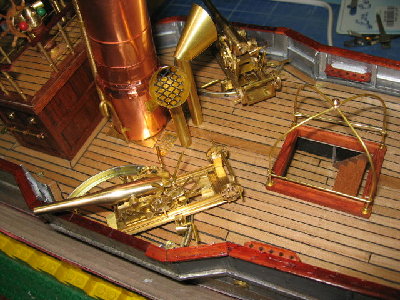

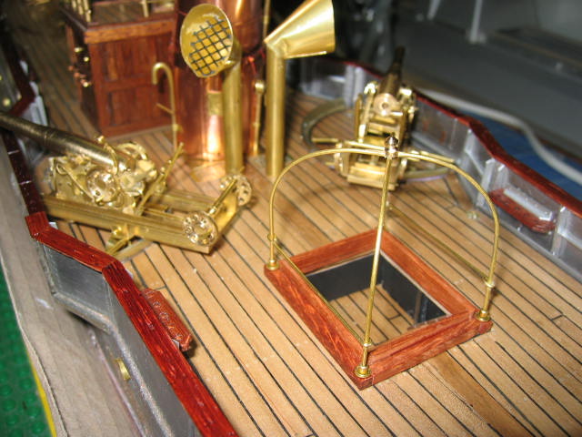

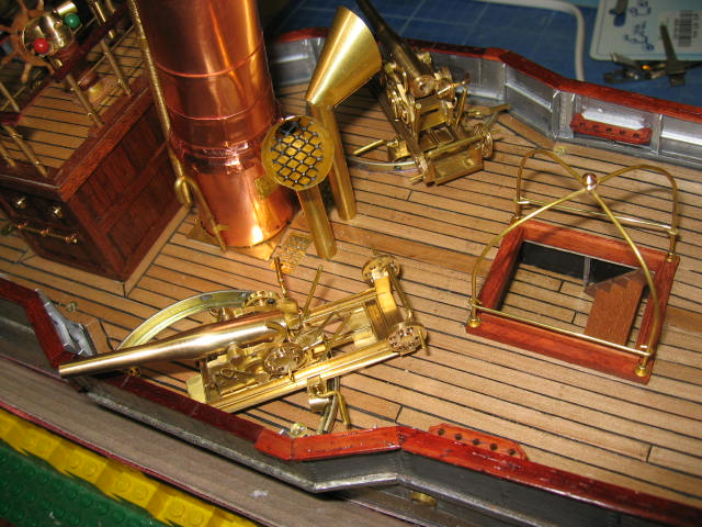

Hola Ramón.
A través de la escotilla se aprecia la cubierta inferior y la escalera. Si vas a dejar la escotilla abierta, ¿has pensado en colocar algún elemento que se adivine desde arriba? Quizá alguna caja, tonel, alguna tubería por la pared, ... Quizá todavía estés a tiempo.
ramon
Mensajes: 4627
Mensaje por ramon »
Si, por supuesto, yo soy muy de colocar esas cosas. Algo pondré, no se ahora mismo qué, pero alguna cosa colocaré. Piensa que todo lo que estais viendo está suelto, superpuesto, cuando vaya terminando ya veré que coloco.Es una parte accesible, se puede colocar algo hasta en el último minuto.

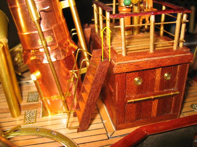

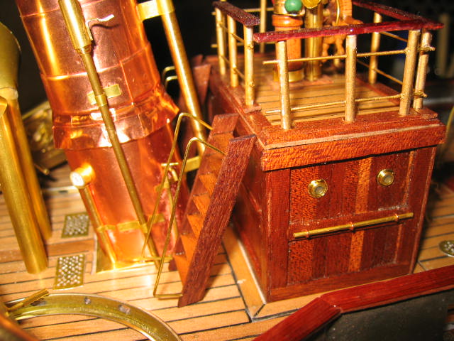

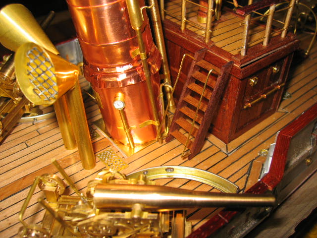

Las escalas de acceso al puente
zapalobaco
Mensajes: 2333
Mensaje por zapalobaco »
Muy bonitas, pero ¿no quedan como demasiado provisionales, como si fuesen de quita y pon?
ramon
Mensajes: 4627
Mensaje por ramon »
zapalobaco escribió:Muy bonitas, pero ¿no quedan como demasiado provisionales, como si fuesen de quita y pon?
Es cierto que se aprecia ese efecto, sobre todo en foto, en vivo queda mucho mas atenuado. Pero este efecto no solo me lo dan estas escalas sino muchas de las que he visto en foto y en vivo, puede ser que sea por el hecho de que, en efecto, son unas piezas de casi quita y pon. De todas formas cuando las coloque definitivamente intentaré paliar el efecto mediante unas cuñas de madera que hagan mas "maciza" la aparadura de la cabeza de la escala y algún herraje.
ramon
Mensajes: 4627
Mensaje por ramon »
Si, yo no estoy del todo convencido de como ha quedado y algo haré cuando las coloque definitivas. No sé todavía muy bien qué. He estado fijándome estos días en escalas mas o menos de este tipo y la mayoría se unen como tu dices. Tambien me fijado en otras que está así como las he puesto (sobre todo en barcos mas modernos) e incluso he visto un modelo mixto que no me disgusta por lo raro que es tal y como lo he puesto con otro tramo "quitamiedos" arriba...ya veré que hago al final, probaré diversas soluciones.
jomaal88
Mensajes: 961
Mensaje por jomaal88 »
Ricard escribió:me parece que la barandilla de la escala no esta correcta, creo que debe de ir cojida arriba siguiendo la misma barandilla al menos yo lo haria asi
estoy con el amigo Ricard ademas yo subiría el principio de la barandilla por lo menos hasta el segundo escalón no tiene objeto esa posición tan baja a no ser que se quiera tropezar con ella al andar
ramon
Mensajes: 4627
Mensaje por ramon »
Tampoco la famosa foto por la que me estoy guiando permite apreciar bien como es ese remate, la resolución no lo permite, lo único que me parece intuir (no asegurar) es que hay una discontinuidad entre la barandilla del puente y la de la escala, es decir son de distinto tipo (o al menos lo parece) lo que hace presumir que la escala no está demasiado "integrada" en el conjunto del puente.

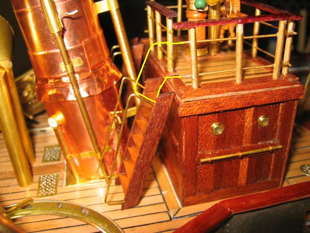

Pongo algunas ideas de lo que puede ser
jomaal88
Mensajes: 961
ninguna no estas alargando el pasamanos si no que el quita miedos inferior ó protecciones para los niños (no se como se llama)
ramon
Mensajes: 4627
Mensaje por ramon »
jomaal88 escribió:ninguna no estas alargando el pasamanos si no que el quita miedos inferior ó protecciones para los niños (no se como se llama)
No es una escalera, es una escala (fíjate en la inclinación es casi una escala de mano), por lo que desecho las soluciones que suponen continuar la barandilla del puente hacia abajo por la escala. Se trata de evitar el hueco que hay entre la barandilla de la escala y la del puente pero no hacer unidad entre una y otra, al menos así lo veo yo en este barco dejándome la vista en la foto antigua

pon la foto antigua haber si entre todos te podemos ayudar 4 ojos ven mas que dos

Ramón, alguna vez he visto barandillas como las que dices, con una forma, más o menos, así:
Es un dibujo rápido hecho en word, pero espero que se entienda.
