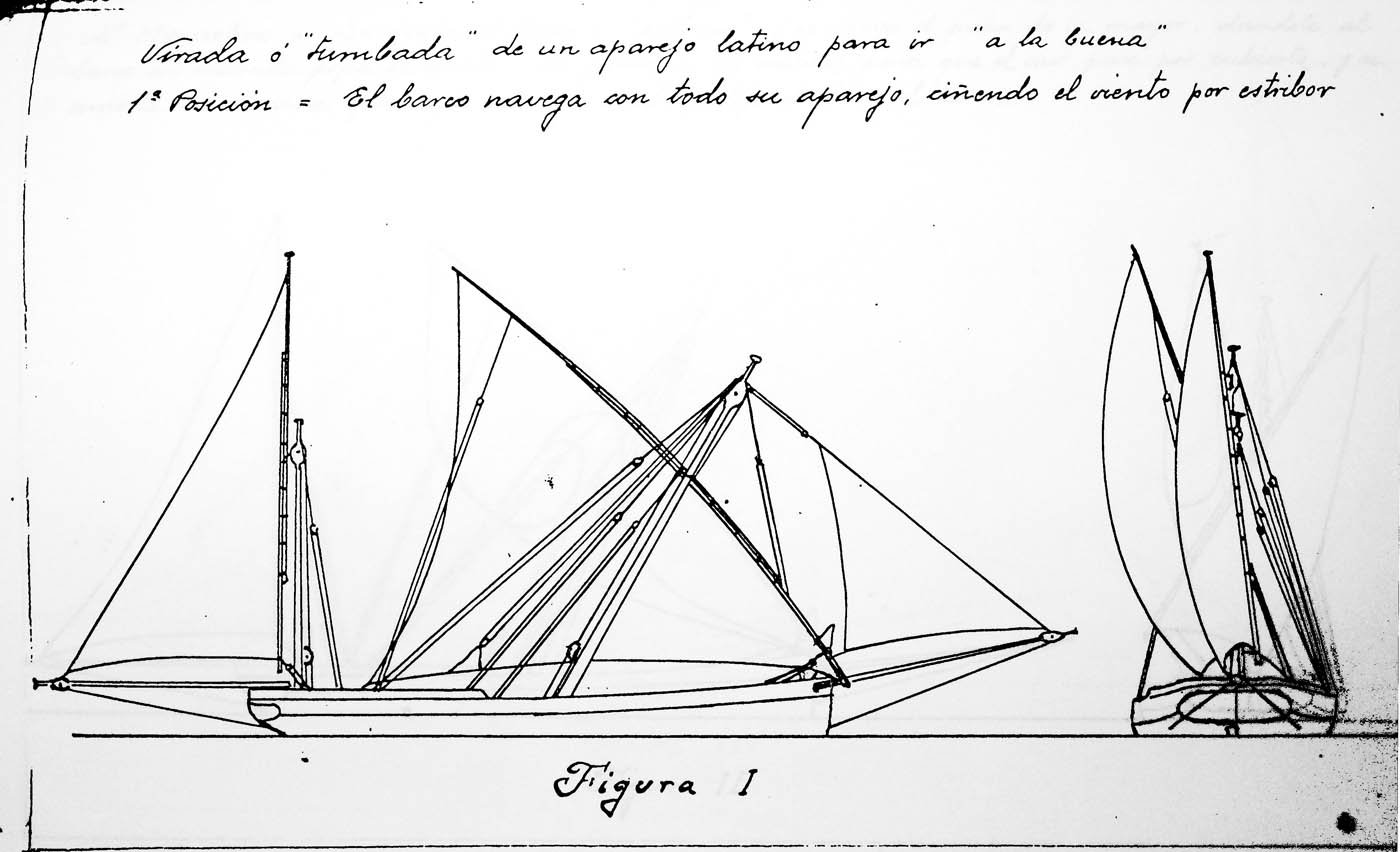

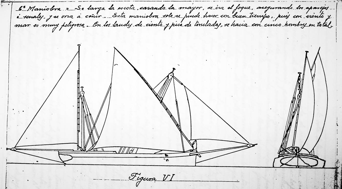

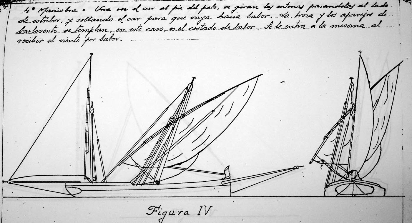

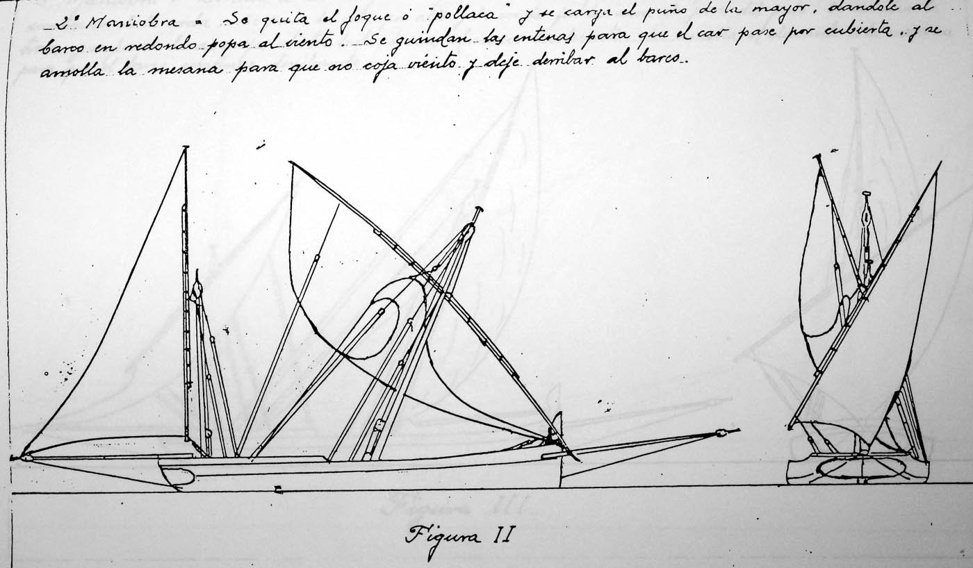

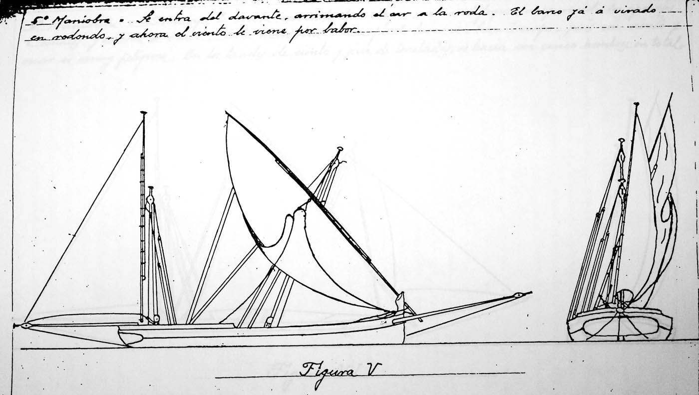

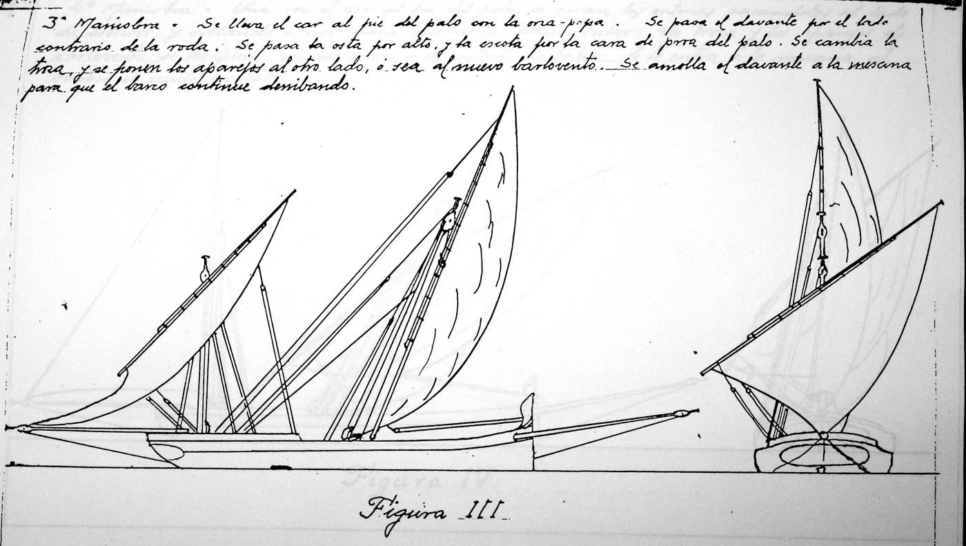

te pongo los dibujos de trasluchada
de Maniobra de velas de José Huertas

¡Qué maravilla, Leopoldo! Tienen razón con eso de que una imagen vale más que mil palabras, aunque la explicación no se queda atrás. Y tiene todo el sentido lo que comenta en la última imagen de que se necesitasen cinco hombres para la maniobra y solo ser posible con buena mar.
