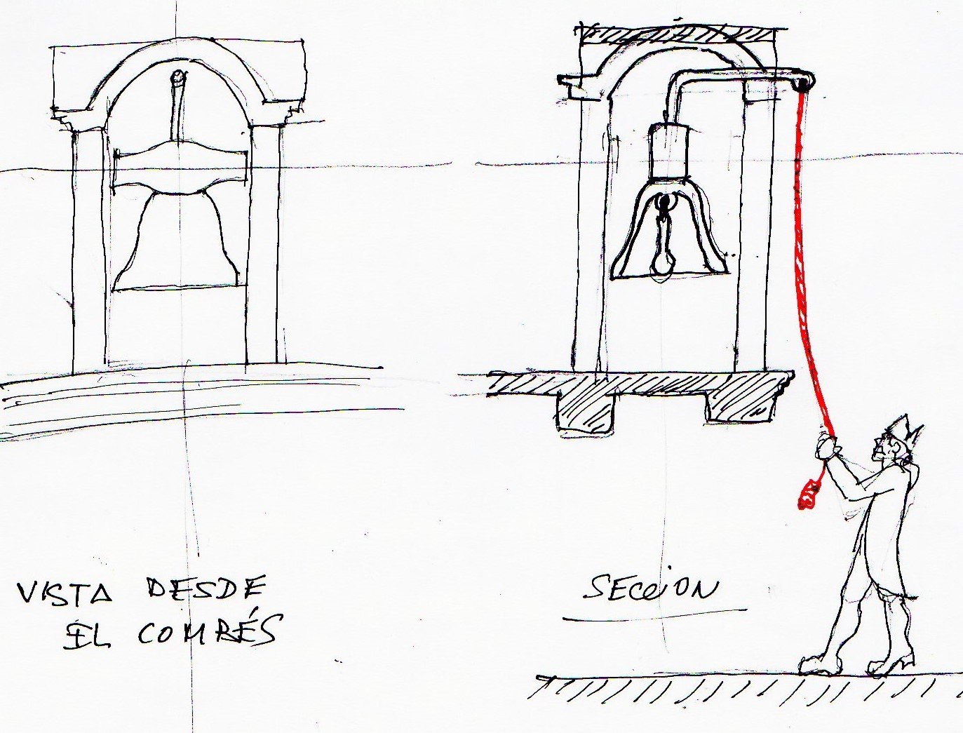

Si no te gusta cómo te ha quedado el forrao me dices y te propongo una solución.
La campana, todavía es obligatoria, creo. Te pongo un coqris de cómo iba

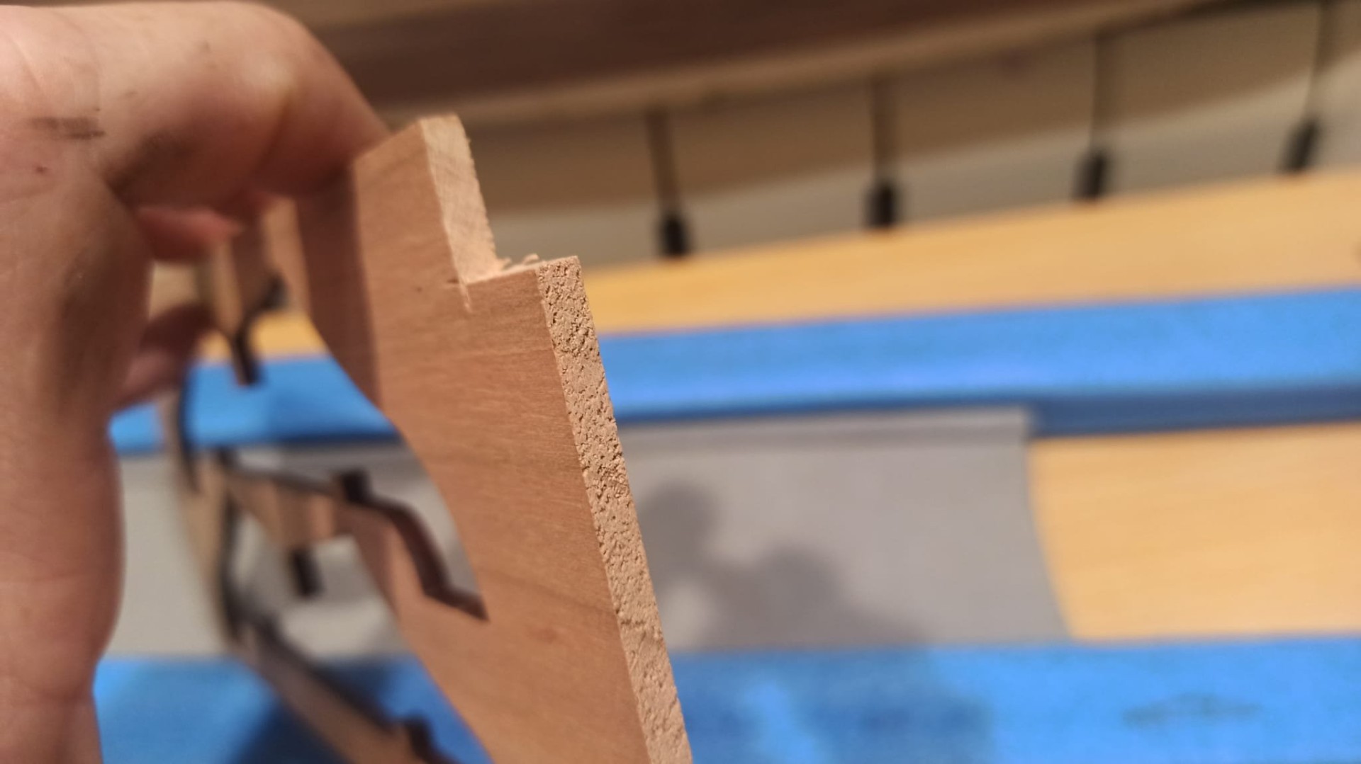

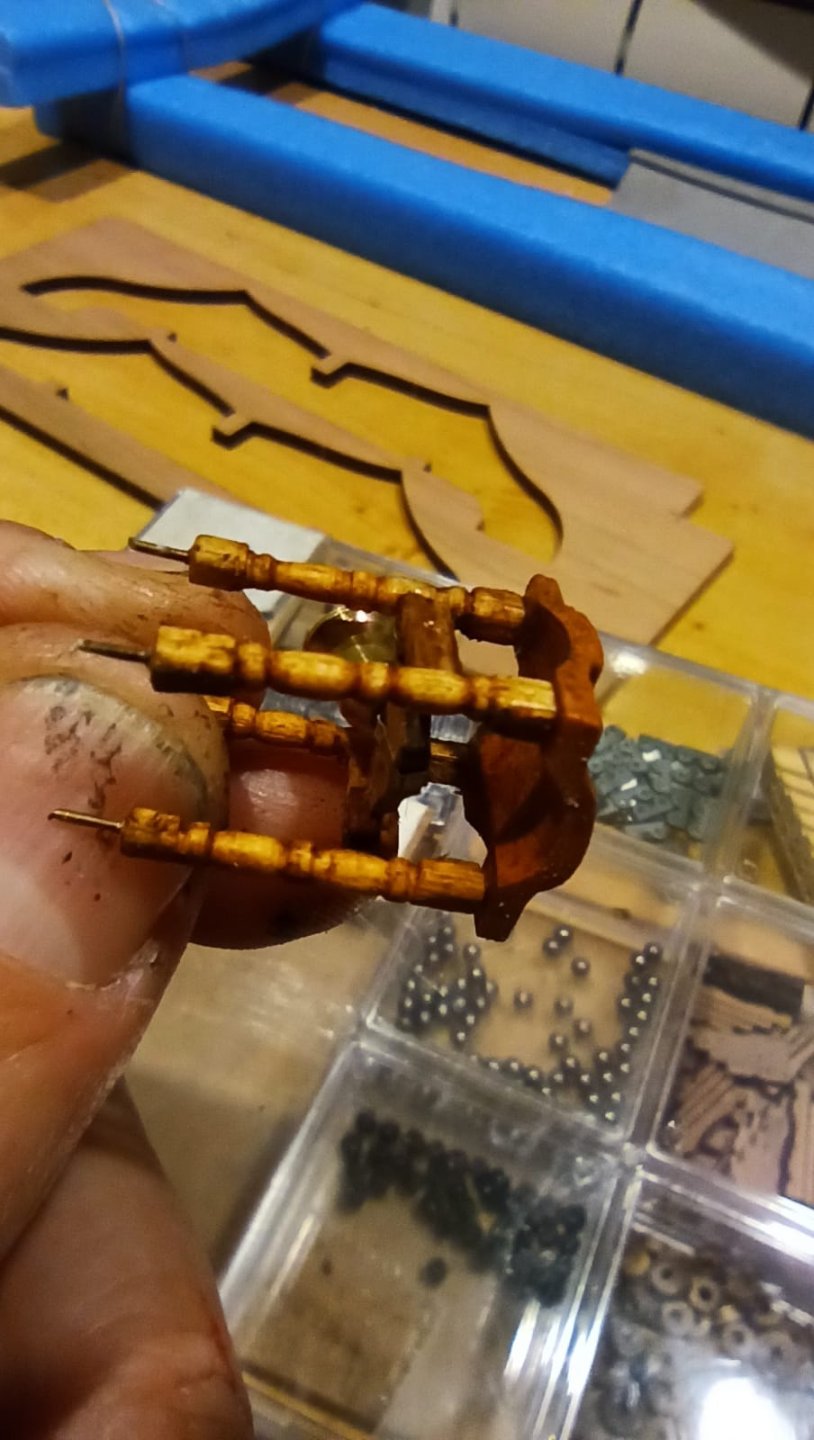

Hola, chulo ese tejadillo de campanario ¿con qué lo has hecho? y otra pregunta y disculpa si lo has puesto pero no me he enterado. Las maderas del forro no parecen las del kit ¿es así y vas a evitar lo del doble forro? Me gusta cómo ha quedado la cubierta.

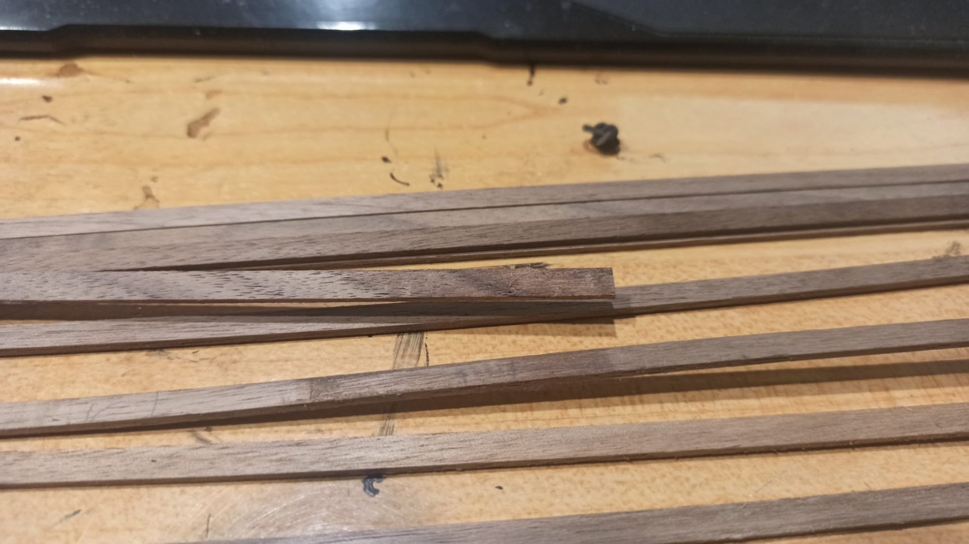

Como ves, es de la pieza de manzonia del soporte, lo traia el Kit, es de 4mm de grosor, le di un bocado de 15x15mm, primero talle la parte interior, con la lija pequeña circular de minitaladro, y luego procedí al fresado tallado del exterior. En cuanto a las maderas del forro, si son las que trae el kit, he andado justo y eso que parte de las cubiertas las he hecho con tilo, he tenido que retirar una veintena por ser de muy mala calidad,. de hecho muchas de ellas vienen como manchadas de haber tenido como celo pegado. Y si, intentaré el doble forro en la parte inferior, en la superior, creo recordar que es "más gruesa" no? no se explicar bien, vamos qu ela parte que esta fuera de la linea de flotación, las tracas son de mayor grosor, no es asi?
Gracias por el like de la cubierta, Un saludo

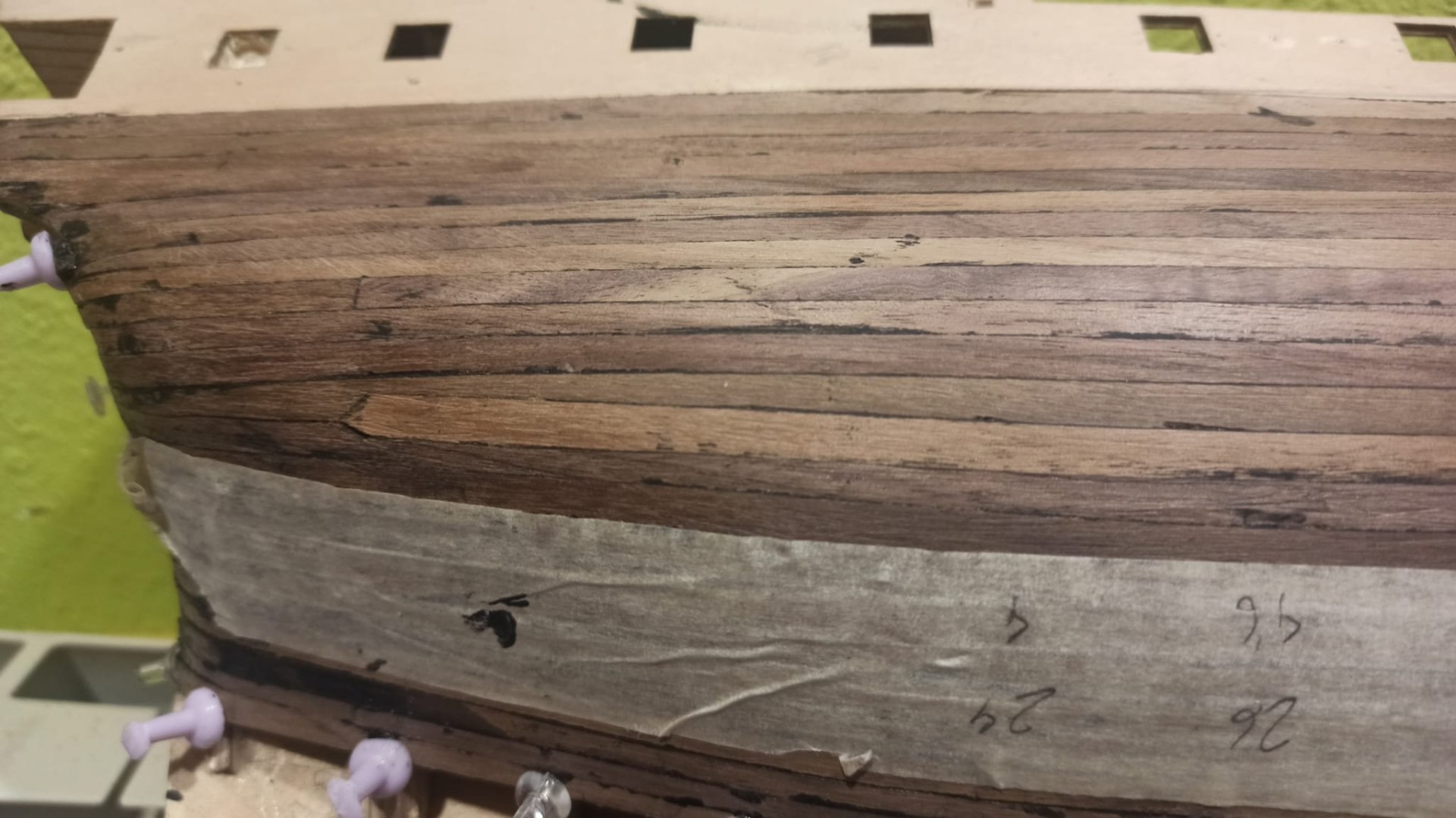

restos de pegamento en las tracas

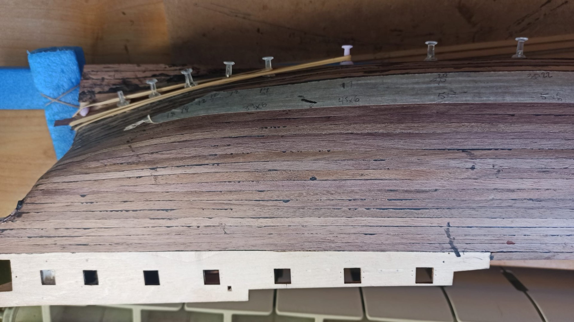

Noooo...creo que me ha quedado muy bien para hacer un porrón de años que no hacia uno, jejeje...Imagenal final solo he colocado de momento dos durmientes por banda, y creo que acabaré sin tener que poner más, quizas alguno en la popa. En cuanto a la campana...genial!!! no pensaba que el cabo era tan largo, osea que se podia tocar desde la otra cubierta!! muchas gracias.

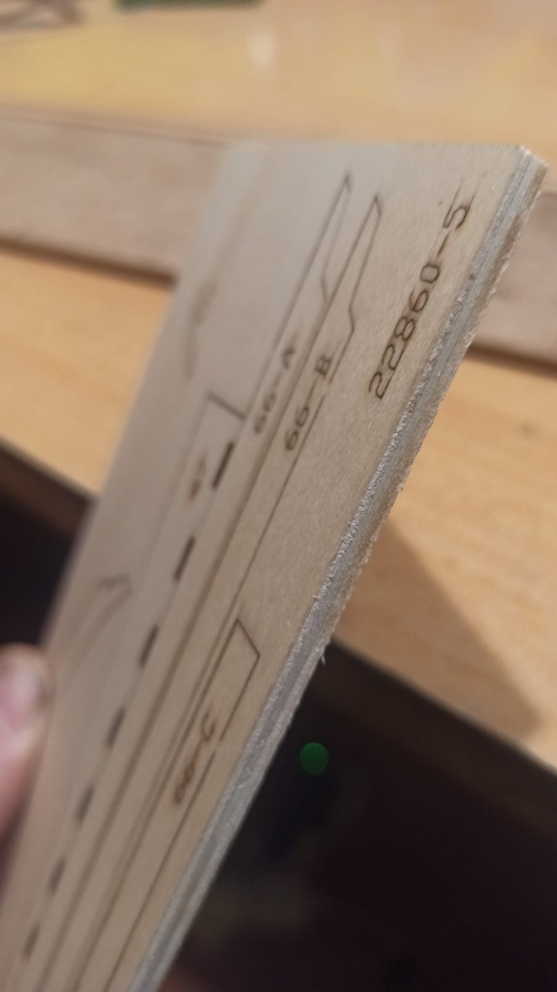

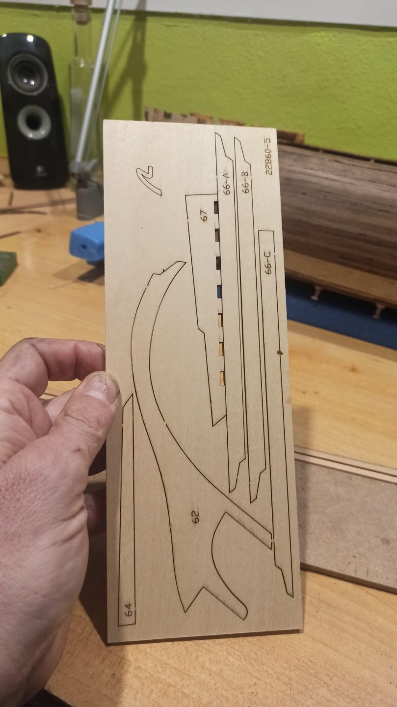

Por cierto, he escrito a AL para pedir la quilla, timón y codaste en Manzonia que es como viene en el listado de piezas, y no en contrachapado y del malo

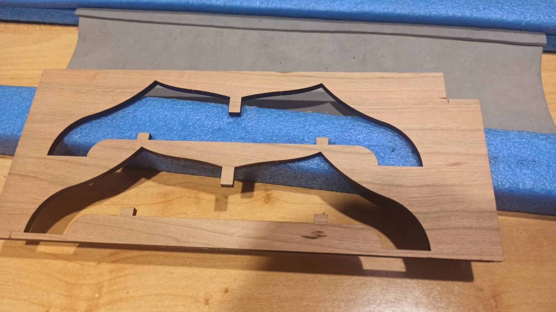

También he visto que tu kit no es de los asiaticos, el material de las cuadernas parece mejor contrachapado que el que trae ahora.
Eso si, la pieza 22860-5, veo que ya venia en contrachapado cuando las instrucciones pone manzonia y por lo tanto madera maciza....
Acabo de solicitar las piezas que me faltan en el cuetionario de su web, incluido la 22860-5 de manzonia que supongo me quedare con las ganas :twisted:

también he visto los problemas del uso de lis listones de manzonia en el primer forro del casco.....yo creo que si me da esos problemas, prefiero sustituirlos por listones de tilo, u otro material similar....

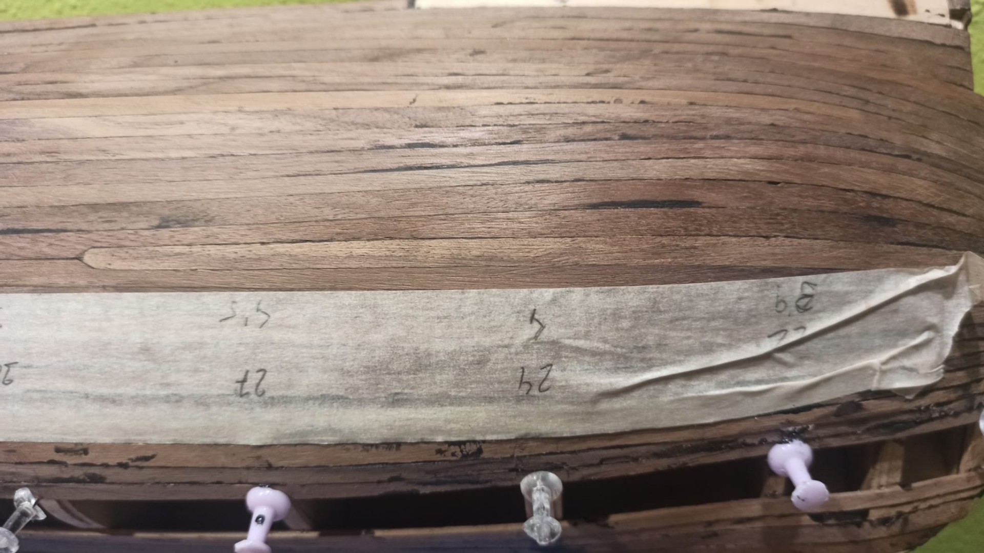

Buenos dias Carlos y gracias...no te equivoques, el kit es de Hong Kong, me quieres decir que aún los hay peores? pues no se que decirte, en cuanto al las cuadernas por ejemplo, deberian estar mejor diseñadas, hay graves fallos de diseño, agujeros importantes y descuadre entre babor y estribor, y sobre todo el material de las tracas, deja mucho que desear. que las portas no estén equidistantes, etc... En cuanto a tu segundo mensaje, ...personalmente no usaria Tilo para el forro, demasiado blando para mi gusto, estoy casi terminando el forrado, y cuando este lijado seguro no se ve tan mal, luego a veces soy demasiado exigente conmigo mismo, no me hagas mucho caso, jejeje...

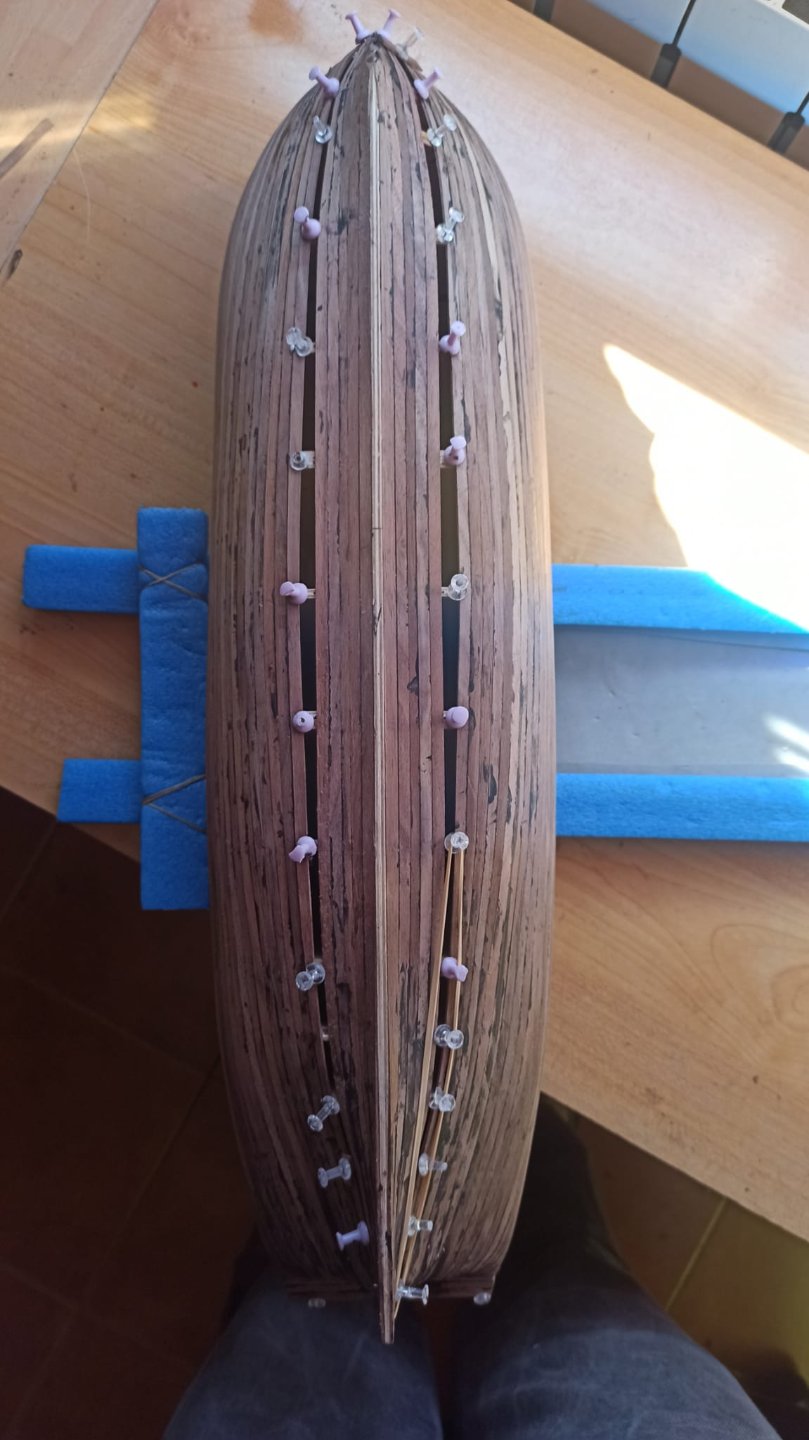

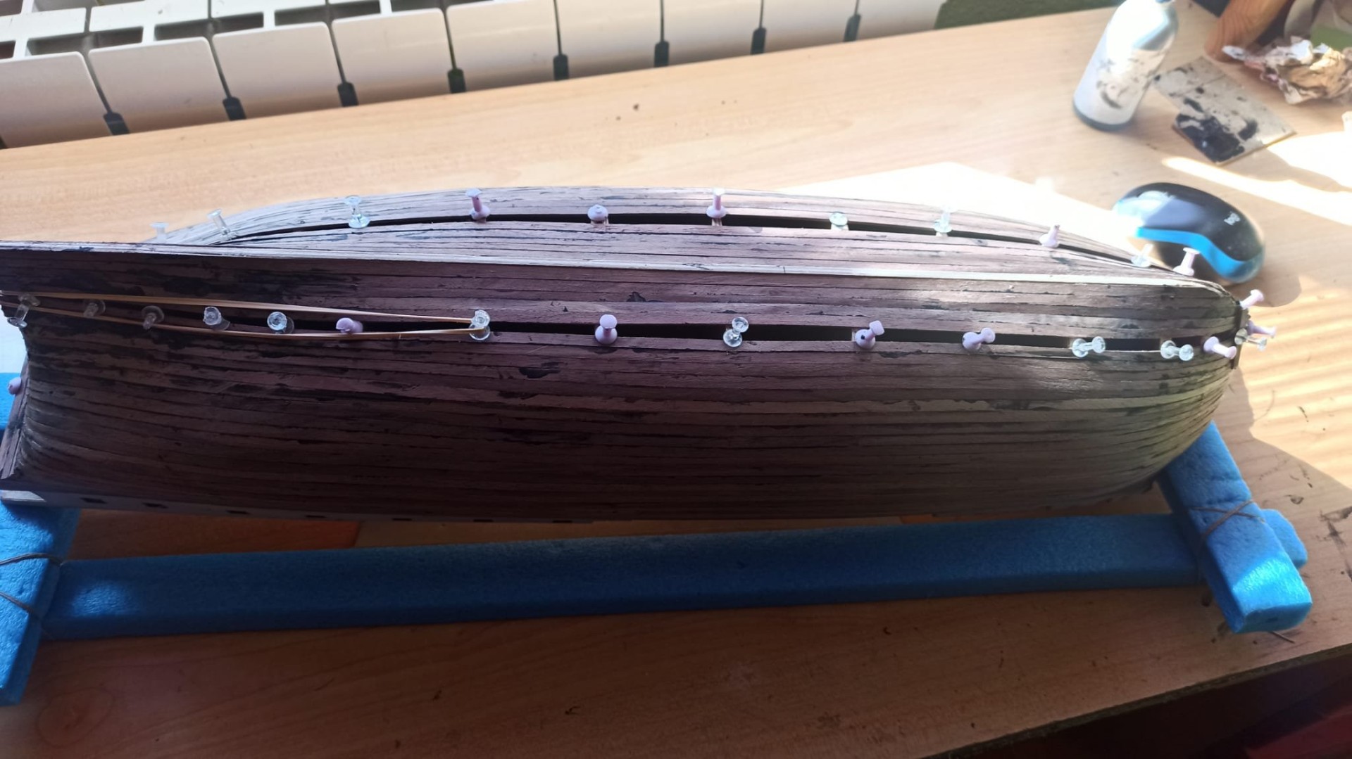

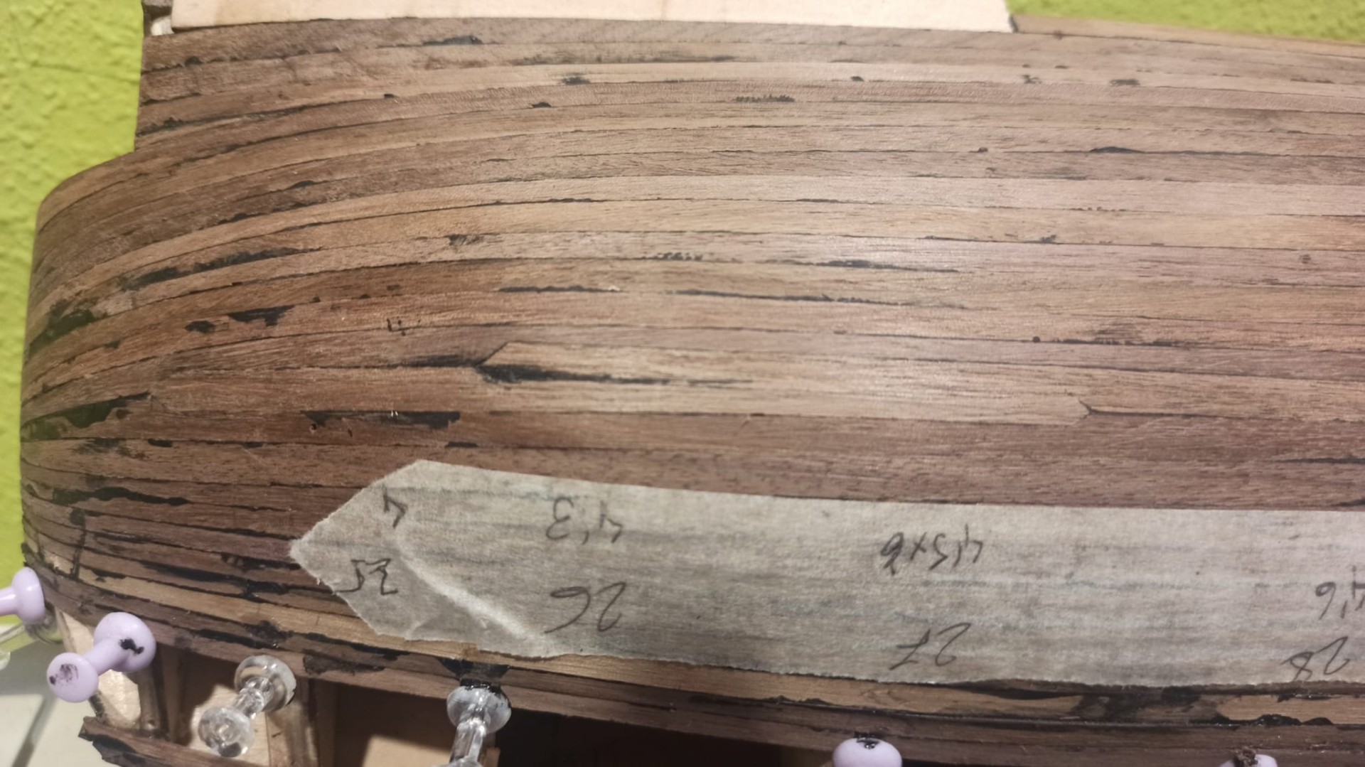

@CarlosGonzalez no te equivoques, es el mismo contrachapado que he mirado tu kit y tus fotos. Casi siempre el forrado ha sido con manzonia creo, una vez, el pesquero del Cantábrico de AL llevaba de pino y uffff....demasiado complicado darle forma por la veta, y el espejo de proa me costo mas de un mal rato, pero como se pintaba, sin problema. Si es la madera del kit, si, y me ha sobrado bien poca, pues como he dicho he tenido que retirar mucha por mala calidad y posibilidad de rotura al doblar.
POr cierto, o ha sido mala ejecución mía, o ten mucho ojo en la proa, la segunda y tercera cuaderna hay que rellenar mogollón, y aun asi, me da la sensación de que queda muy rara, ya os contaré una vez lijado :think:
@Leopoldofran viniendo de tí, me puedo dar con un canto en los dientes, creo, que h pierdes muchas h en estudiar cada traca, y en darle la forma, o es un acto de Fé, :whistle: ..." Virgencita, virgencita, que quede bien!!" :lol: :lol: :lol: :lol:

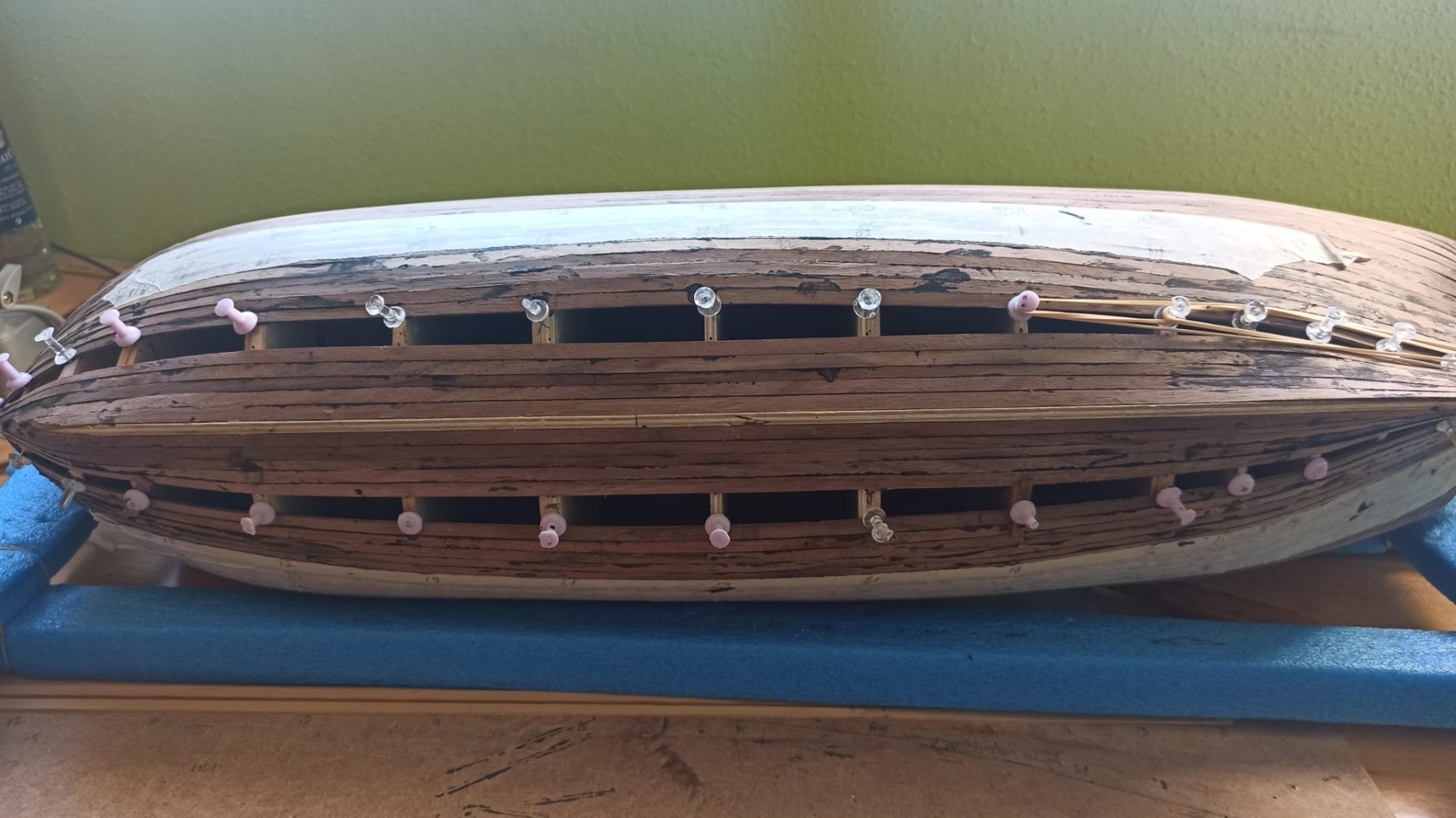

Como veis en las fotos, me queda una linea sin cubrir entera, casi casi la cubro con una traca, pero en la parte central, al final voy a tener que poner un durmiente por banda...

Por cierto...pregunta, como sujeto la última traca, para que encole bien, no puedo clavar pues no hay espacio, y no quiero marcar las tracas finales, con gomas rodeando el casco y tacos??
Bluenose
Mensajes: 1035
Re: San Juan Nepomuceno de AL
Mensaje por Bluenose »
Buenas tardes, pues como bien dices con gomas y tacos o clavándola con clavitos finos hasta la mitad. Si lo haces así, luego al retirarlos, empapas en agua la zona del agujero para que al hincharse la madera lo disimule. Si no queda del todo bien, puedes dar un poco de cera que va a quedar invisible.
