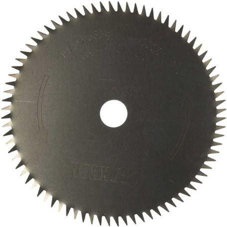

Ejemplo de disco triscado fino se entiende delgado o estrechó. Miles de modelos y gruesos.

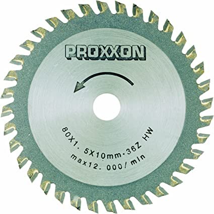

Ejemplo de disco Widia disco de insertos soldados. Como todos miles de posibilidades y modelos

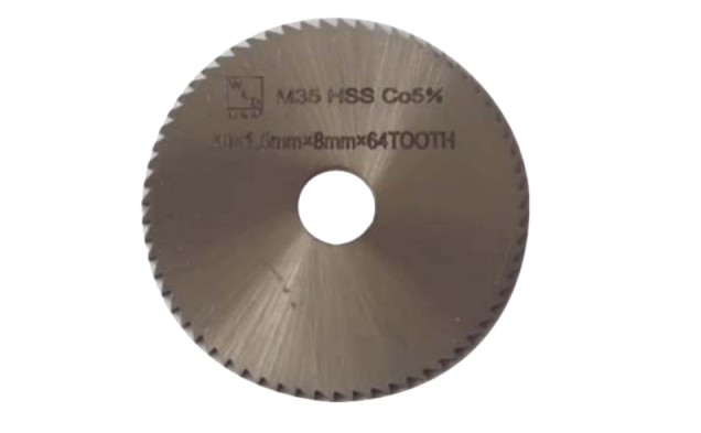

Disco de fresado metal plano sin triscado. Miles de modelos gruesos y medidas.
