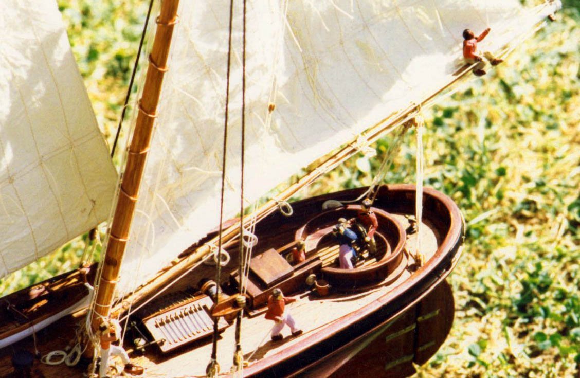

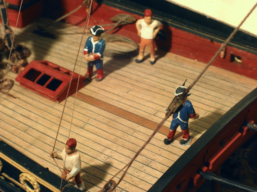

Mi método para hacer una figura es el siguiente: Lo primero es saber qué pinta tiene. Ver alguna peli buena, como Master and Comander y quedarse con las posturas. Luego poner la cámara sobre un tripode o buscarse un ayudante y sacar fotos de esa postura desde dos direcciones perpendiculares o sea el frente y el costado. Con las fotos dibujar la silueta de frente y costado. Si te parece difícil no te preocupes, lo demás es peor.. Ajustar los dibujos a la escala.
Hasta aquí el método es el mismo para todos los sistemas, yo tallo en madera así que recorto las siluetas las pego a un trozo de madera adecuada y recorto con la sierra de calar de motor para que el corte salga bien a escuadra. pego los sobrantes a la madera y recorto según la otra vista, lo pego con celulósica, y lo despego con acetona. Y ya tienes un volumen que trabajar con el trompo y las fresas. En total ocho horas por figura.
Si tienes buen ojo y a escala 1/50 las puedes hacer en balsa blanda, con trozos de cuchilla de afeitar y una lima de uñas, los brazos si no van pegados al cuerpo e hacen a parte y se pegan, tiempo empleado : veinte minutos.
Las figuras son relativamente fáciles porque sabes cómo son y si no te acuerdas te miras en el espejo. Pero por ejemplo los leones no es fácil que sepas cómo son aunque inconscientemente sabes cómo no son. Si no tienes uno puedes mirar fotos o videos o ir a un bar de gatos.
figuras dos.jpg (173.41 KiB) Visto 2472 veces
figuras uno.jpg (207.76 KiB) Visto 2472 veces

Las figuras de arriba son en madera dura, las de la foto de abajo en balsa
