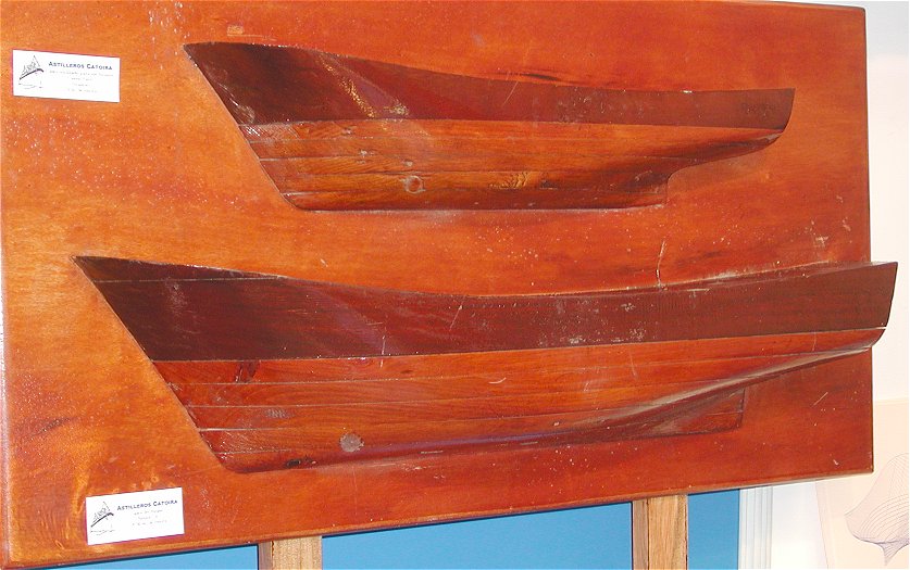

Te incluyo una foto de dos medios cascos, de los que se emplean en las carpinterias de ribera y que tenía Gestnaval http://www.gestenaval.com/ en su estand de una feria en Vigo.
Estos no son de una pieza sino que estan hechos a partir de las lineas de agua.
