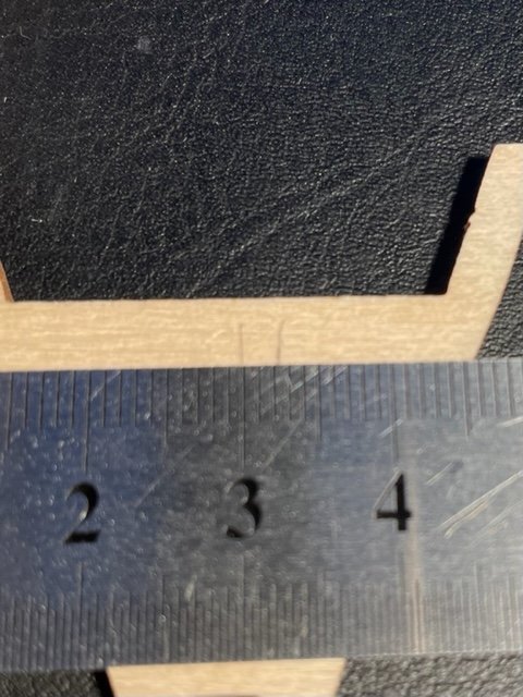

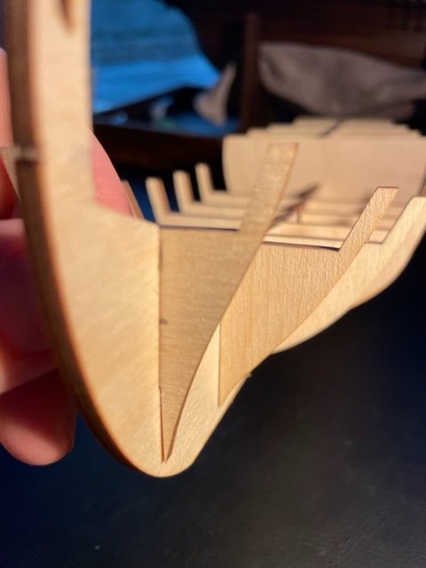

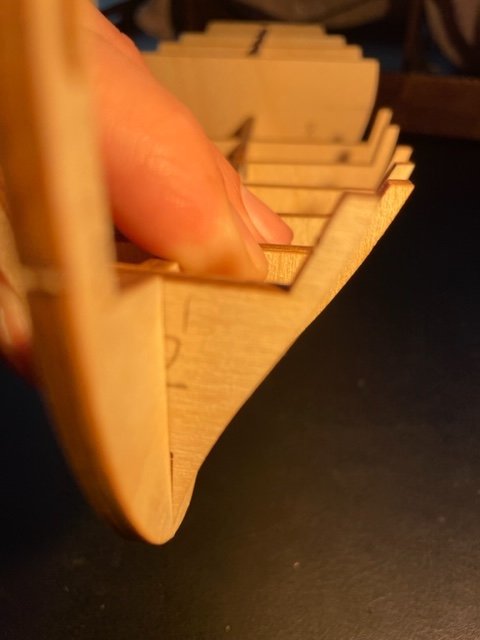

El caso es que pensaba que los de Amati eran kit de cierta calidad, pero cual será mi sorpresa que al ir a presentar las cuadernas en la falsa quilla, estas tienen una holgura de mas de 2 mm :( :(

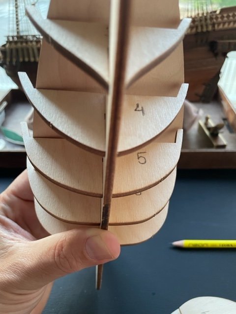

Además, la pieza que serviría de base a la cubierta principal no cabe entre los barraganetes ni con vaselina :naughty: :naughty:

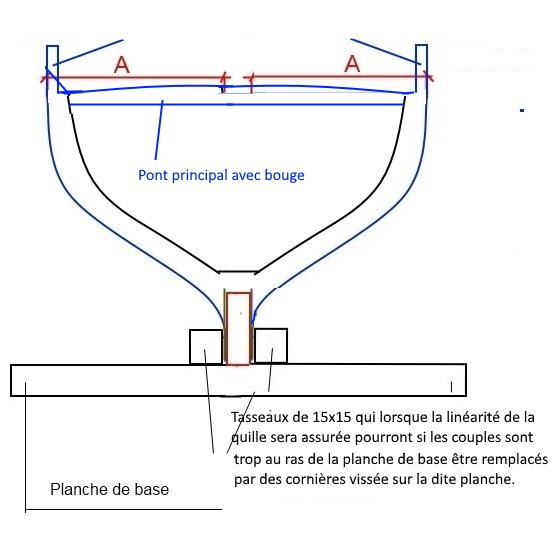

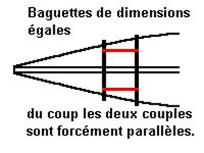

Le bonjour vous va,
d'où l'intérêt pour de kits de résoudre pratiquement en partie les défauts : Le Chantier. sur quille à l'envers
Cordialement Michel l'ancien
coupe surcouple.jpg (35.88 KiB) Visto 1323 veces
équerrage couples.jpg (19.89 KiB) Visto 1323 veces
