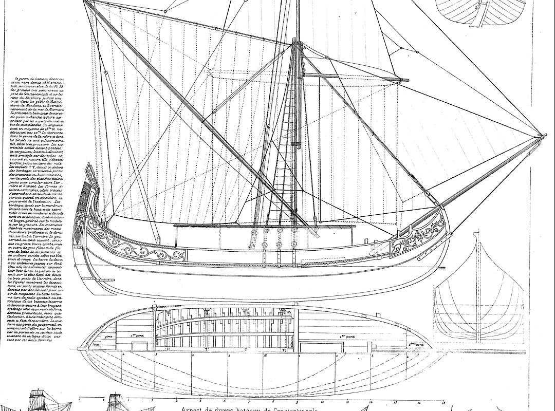

El plano seguido para la construcción del modelo pertenece a la colección de los "Souvenirs de marine" del almirante Paris de 1882. La embarcación, ancha y robusta, tenía cubiertas a proa y a popa dotadas ambas de escotillas cerradas con cuarteles, y llevaba descubierto el espacio central de carga que, después de la estiba, iba tapado con lonas para proteger a las mercancías del sol y de la lluvia.

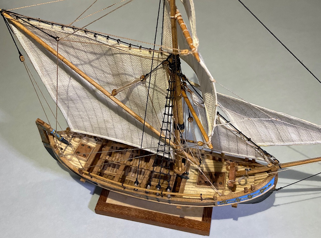

cuartara
- Colaborador Consejo Foro MN
- Mensajes: 782
Re: “Kancabaşi” de Mármara

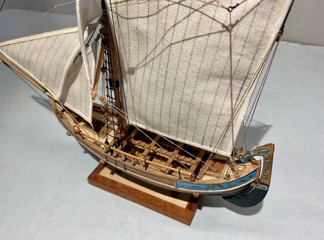

Muchas gracias a todos por vuestros amables comentarios.
Ya he colocado la vela tarquina; ahora me meteré con la gavia y el juanete…

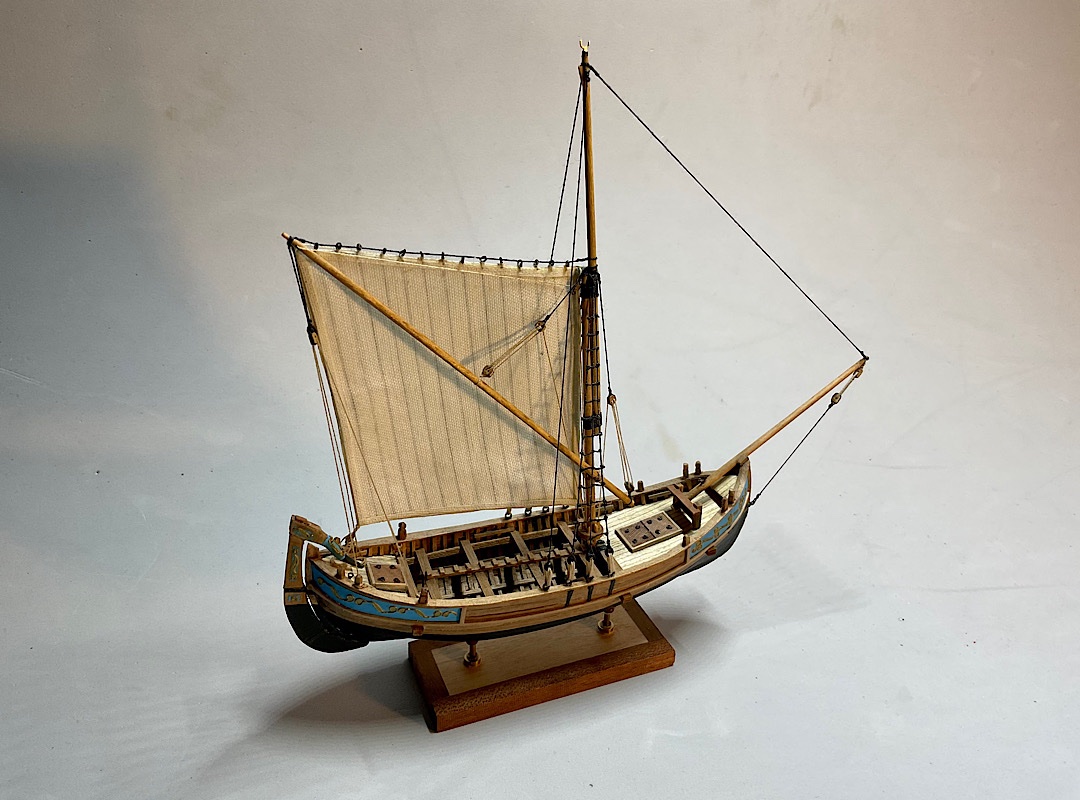

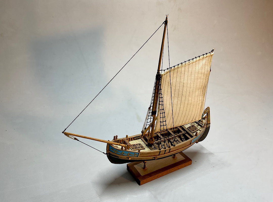

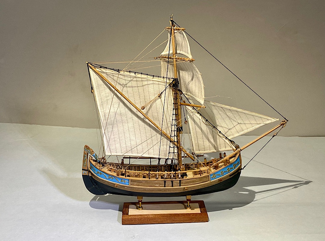

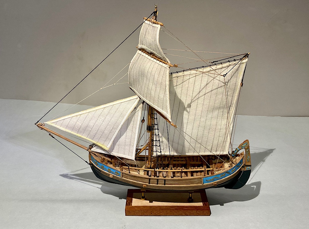

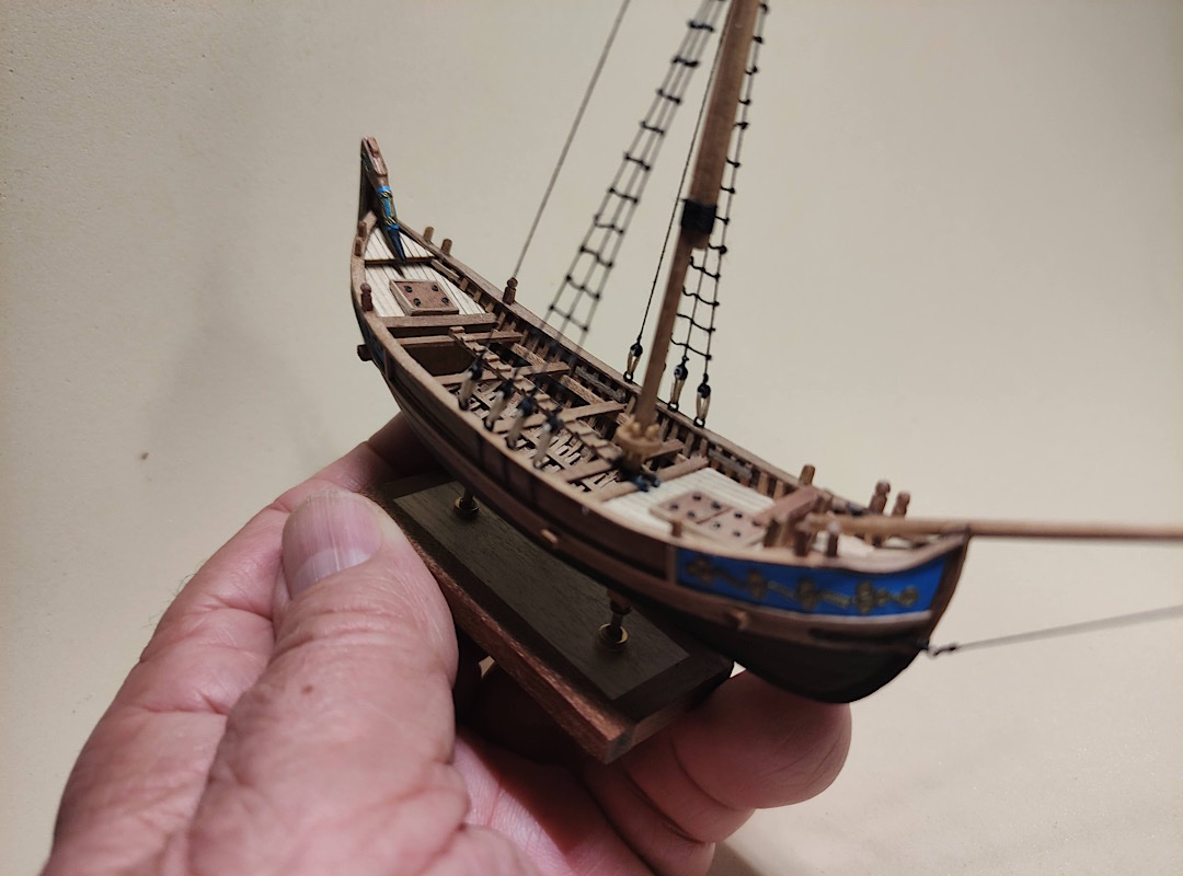

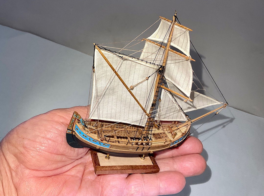

Muchas gracias, “Cincodedos”; me halaga y me llena de satisfacción tu amable comentario.

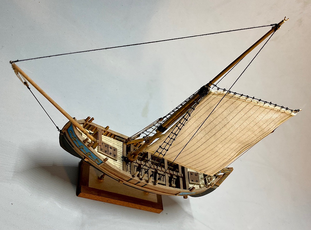

Ya está terminada esta embarcación turca que hace el número 90 de mi colección.
Ahora me tomaré un descanso y decidiré por donde sigo.
Hola Javier. Me podrías decir cómo se llama la percha que extiende la vela mayor?
- Mensajes: 6039
Y si se pasa la vela al virar o si se queda a la mala como supongo. La vela es parecida a la del Optimist que tiraba muy bien pero tenía botavara.
cuartara
- Mensajes: 782
Hola, Leopoldo, a ver si conseguimos al final volver a nuestros antiguos encuentros.
La verdad es que desconozco la existencia de un término específico para esa percha. Quizá podría llamarse botavara, botalón o incluso tangón…pero lejos de mi el intentar sentar cátedra. En francés a ese aparejo le llaman “voile a la livarde” y definen “livarde” como “espar partant diagonalement du point d'amure à l'empointure supérieure d'une voile aurique et qui sert à la tendre sous le vent”. Asi que yo me quedaría con botavara.
Por lo que he yo he podido ver en fotos e imágenes, la vela no se pasa al virar, sino que navegan a la mala en su caso.
- Mensajes: 6039
Hace semanas que estoy pensando en lo de la Vaguada, por mí cuando queráis.
Muchas gracias por lo de la livarde, lo había olvidado, así que no encontraba nada. El nombre en español de esa percha es " balestón" , en el mediterráneo, y a su vela se le llama de abanico y también Tarquina aunque tarquina es cualquier cangreja con la valuma muy alta. Después de varios diccionarios partiendo de livarde lo he encontrado en el O'Scanlan y en el Willaumez. Timoteo la llama también botavara pero a mi modo de ver es erroneo porque hay velas de abanico con botavara como por ej. el Optimist, el velero más construido en el mundo, creo.
El diccionario de Lhuilier traduce livarde por "chorro", no lo había oido nunca.
La maniobra de los veleros griegos es muy original y compleja, compara con la sola vela cuadra de un drakar, que viajaba a América, y más teniendo en cuenta los vientos griegos que tienen fama de variables súbitamente en fuerza y dirección.
Tu kancabasi magnífico, si orientaras un poco mejor las velas no tendríamos calificativos.
Lp
