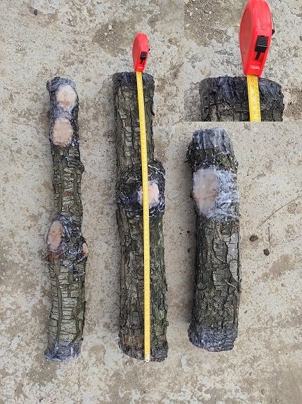

Más cosillas que he podido averiguar del secado de madera:
-La madera seca es un 33% (aproximadamente) más dura que la madera verde.
Este dato me hace pensar en que sería mejor cortarla en tablas en verde y dejarla secar que dejar secar los troncos y después cortar en tablas.
Pero este procedimiento me genera la duda de que ya no se podrá dejar secar lentamente porque ya no puede sellar las testas con parafina.
En procedimientos industriales en los que se puede controlar humedad y temperatura seguramente se podrá cortar en tablas pero en mi caso creo que será mejor cortarla en troncos y sellar las testas.
-Usualmente la madera de peral utilizada en modelismo naval, ebanisteria,etc se obtiene del peral silvestre pero he encontrado un estudio del IRTA ( Instituto de Recerca Agroalimentaria ) que casualmente tiene una de sus sedes en mi ciudad un estudio del cultivo de perales para la obtención de madera. Los perales que se utilizan para la obtención de fruta tienen muchas ramas bajas y eso devalúa el valor de la madera porque tiene más imperfecciones ( nudos ) que si crece de manera silvestre. Además para la producción de madera se utilizan especies concretas y no las que se utilizan para la producción de fruta.
En Febrero intentaré cortar los troncos,sellarlos y dejarlos secar en un lugar más o menos fresco y seco. Haber que pasa. Seguiremos informando.
Gracias por seguir el tema y opinar.
Salvador Piulats

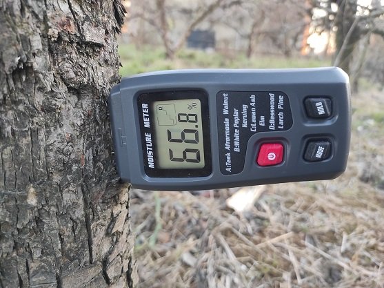

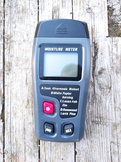

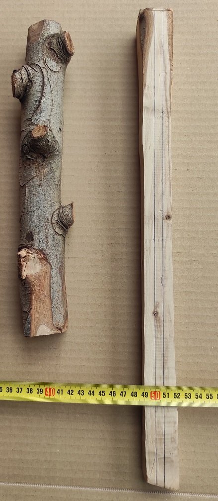

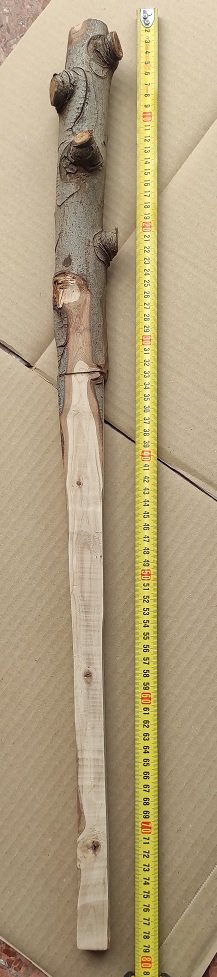

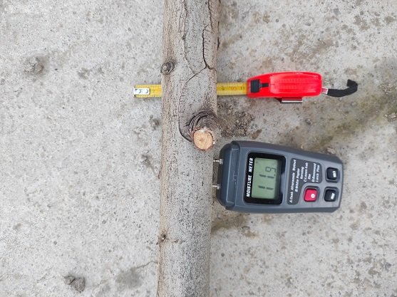

Continuando con el tema del secado de la madera, sus Majestades Los Reyes Magos de Oriente que lo saben todo y lo ven todo, me obsequiaron con un medidor de humedad de la madera, es sencillo pero hace su función perfectamente.
Este es el medidor en cuestión:
He hecho un par de pruebas, en primer lugar he medido la humedad en un tronco de peral que aún esta plantado y produciendo:
En segundo lugar he medido la humedad en un tronco de peral que corté hace, al menos, un año. Es un tronco delgado porque es de una variedad ( limonera ) de crecimiento muy lento ( el tronco en cuestión estuvo plantado, por lo menos, 15 años ) y más o menos podéis ver el grosor del tronco utilizando de referencia el metro que he colocado al lado.
Parece que el proceso de secado se realiza correctamente (la madera seca contiene menos de un 15% de humedad). La duda que me surge ahora es a que medida sería correcta cortarla.

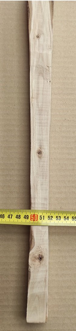

Me explico, la longitud y el ancho de las piezas lo determina el propio tronco que vamos a cortar pero el grosor de las piezas es para mí una incognita.
Si corto las tablas con un grosor de 2 cm y resulta que lo que necesito es de 8 mm, por ejemplo, tendré que regruesar la tabla (perdiendo mucha madera) o intentar dividir la tabla en dos, para no perder tanta madera....¿existe algún tipo de grosor recomendado a la hora de cortar las tablas o lo mejor sería cortar en listones cuadrados del máximo grosor que permita el tronco y después ir cortando según necesidad?
Cualquier sugerencia, comentario será muy bien recibido y disculpad por el rollazo.
Salvador Piulats

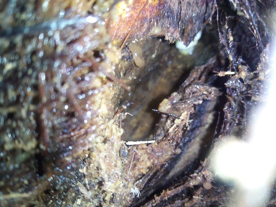

- Son gorditos. Picudo rojo
- IMG_20220114_125612_539.jpg (405.98 KiB) Visto 3063 veces
- En algunos sito esto se come al final es solo madera vegetal a la parrilla no estarán malos supongo.
Mira interesante gusanos a la leña de palmera. - IMG_20220114_125600_333.jpg (434 KiB) Visto 3063 veces
- agujeros como tubos.
- IMG_20220114_125133_057.jpg (400.6 KiB) Visto 3063 veces

Continuando con el tema e intentando ser breve os comento que en Febrero, con la luna menguante, corte un par de perales (de la variedad conference) y los sellé las testas con cera de vela derretida a falta de parafina pura. Ahora toco dejarla secar, uno o dos años, paciencia,pàciencia.
- conf6m.jpg (111.08 KiB) Visto 3017 veces

Por otro lado y aprovechando que tenía un tronco de peral (limonera) dejando secar desde hace un poco más de un año le he quitado la corteza a la parte más grueso de ese tronco con los medios de los que dispongo y ahora me toca intentar sacar un par de listones de 8 mm de grueso por unos 2/3 cm de ancho para poder convertirlo en tracas y ver si me gusta como se comporta esta madera. Seguiremos informando.
- llim2.jpg (47.26 KiB) Visto 3017 veces
- llim3.jpg (95.5 KiB) Visto 3017 veces
- llim1.jpg (57.35 KiB) Visto 3017 veces
