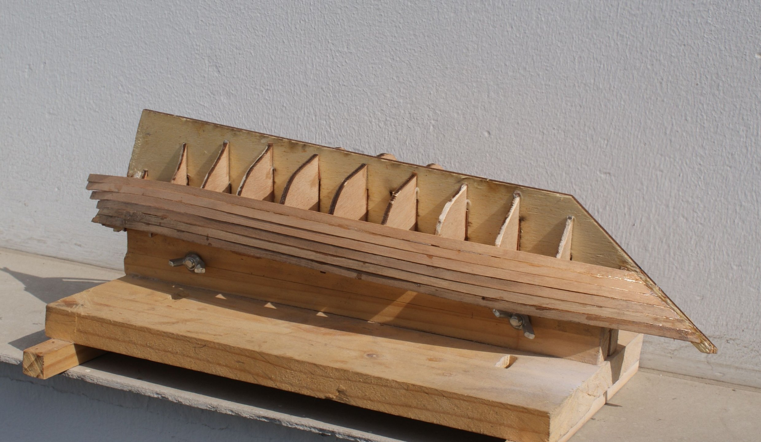

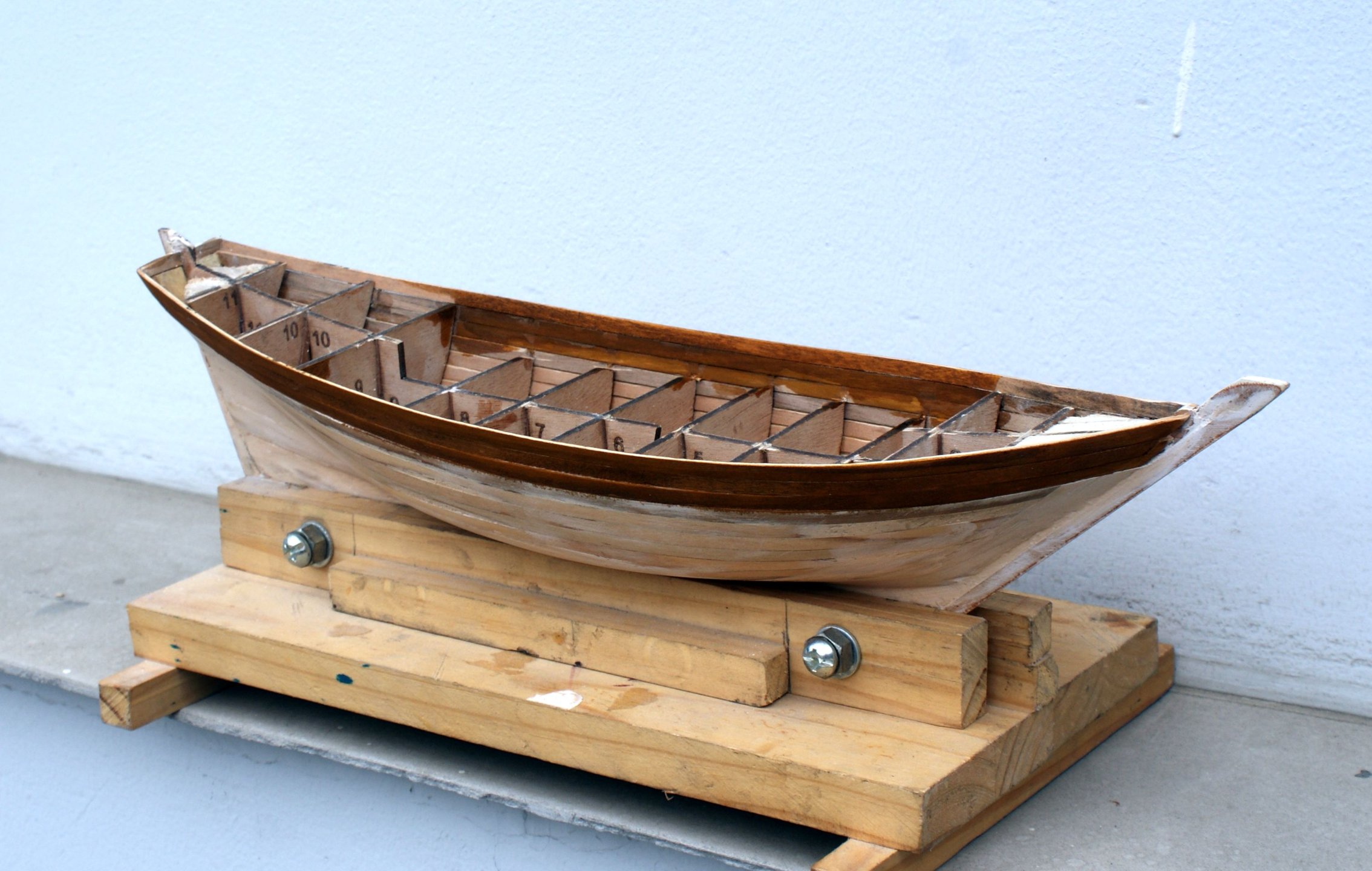

De los planos mostrados y sus líneas del casco, se obtuvo las secciones para las cuadernas, de la vista en planta, la forma de cubierta y dimensiones de la arboladura. Se dibujó en autocad y se mandó a hacer el corte con laser de cuadernas y partes principales sobre planchas de triplay de 4 mm y 1.5 mm. Por error lo cortaron obre plancha de 3 mm y se tuvo que calzar las cuadernas para que encajen en la falsa quilla. Las dimensiones de elementos menores se tomaron a la escala de los mismos planos.
Para el casco se usaron tracas de cedro de 2x5 mm que se colocaron pegadas sobre las cuadernas (el cedro es una madera difícil de doblar, sería mejor usar tilo, pero no encuentro en Lima). Como los planos no muestran mucho detalle, por error se hizo que las tracas llegaran a la quilla, pero la nave debía tener un espejo plano, lo que se rectificó. Se pegaron listones de madera de 3x5 mm para el codaste, quilla y roda. Después el casco se cepilló y lijo para eliminar resaltes y diferencias entre las tracas.

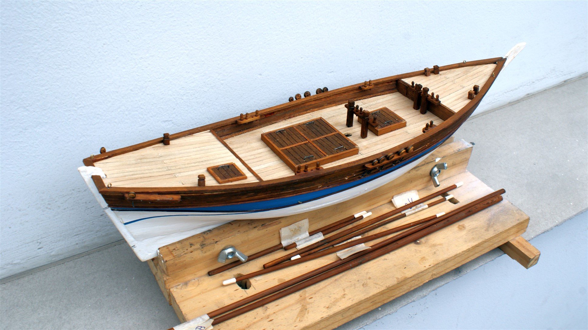

Tserniki Sacoleva (Parte 2 de 4)

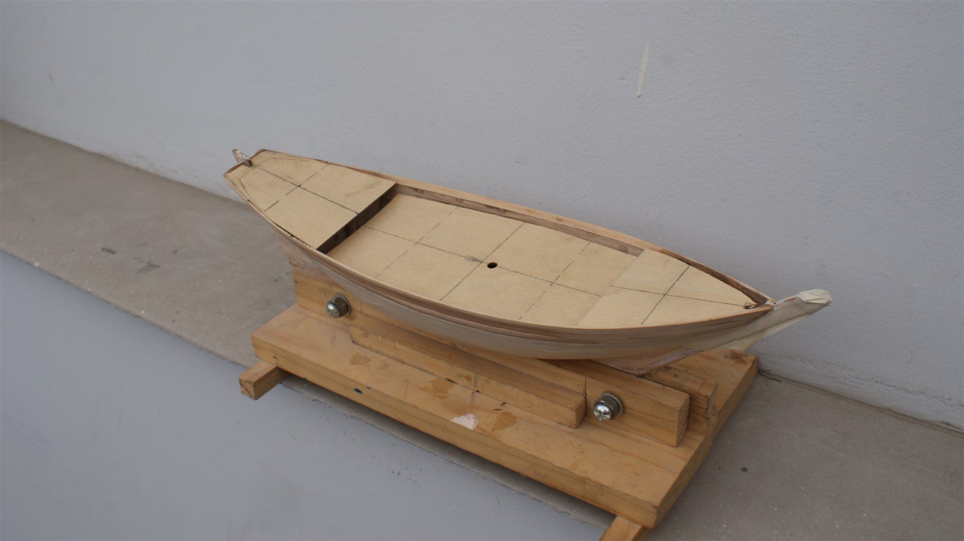

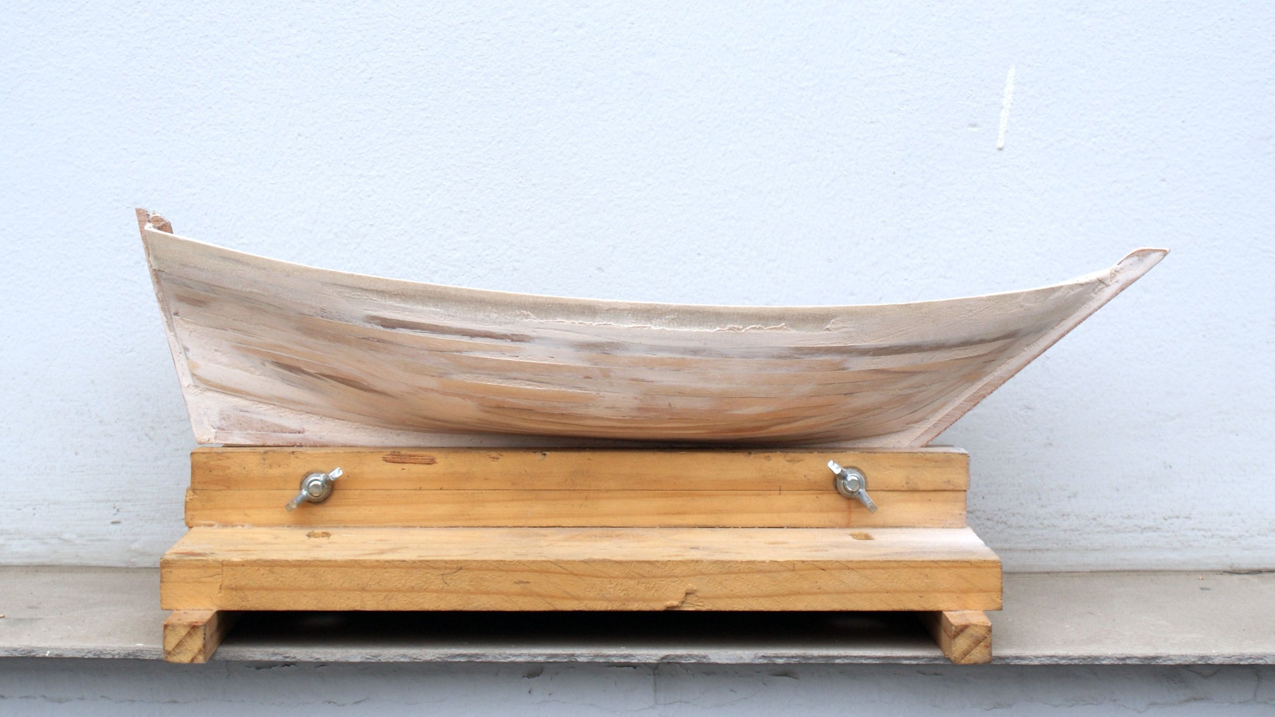

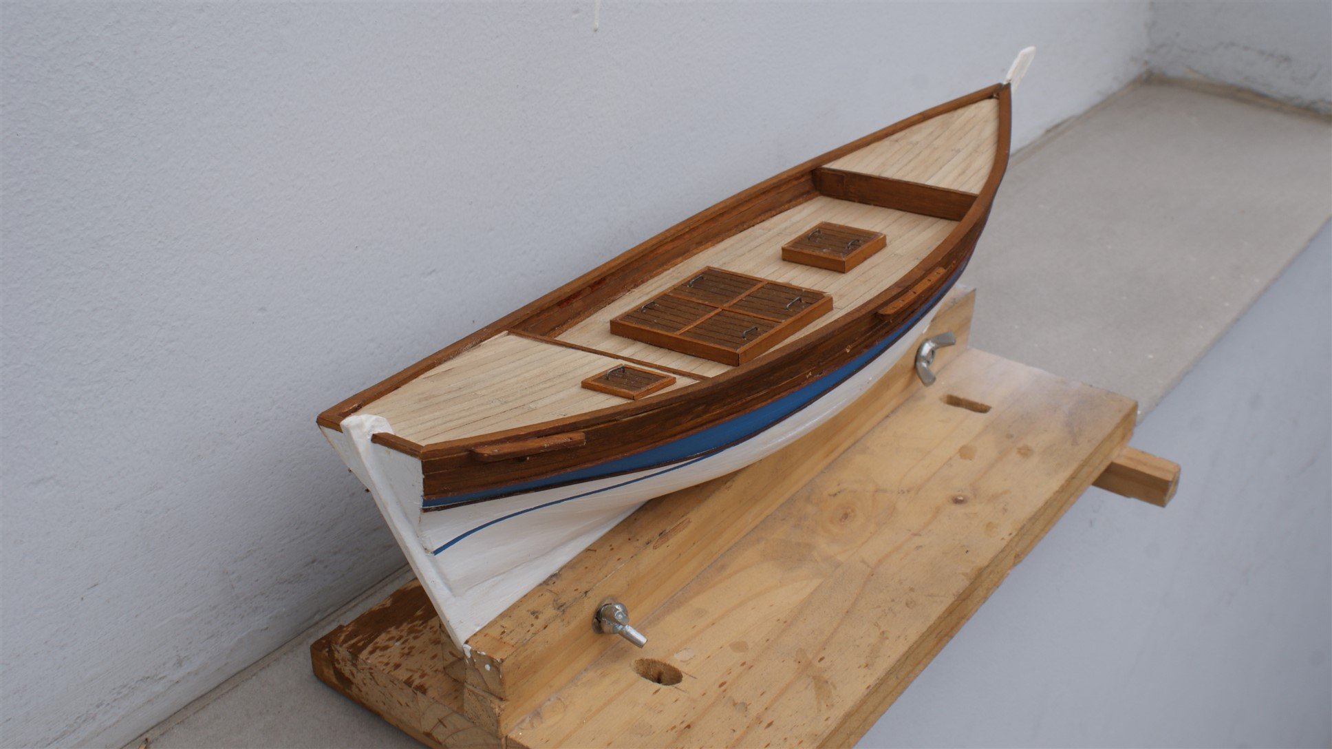

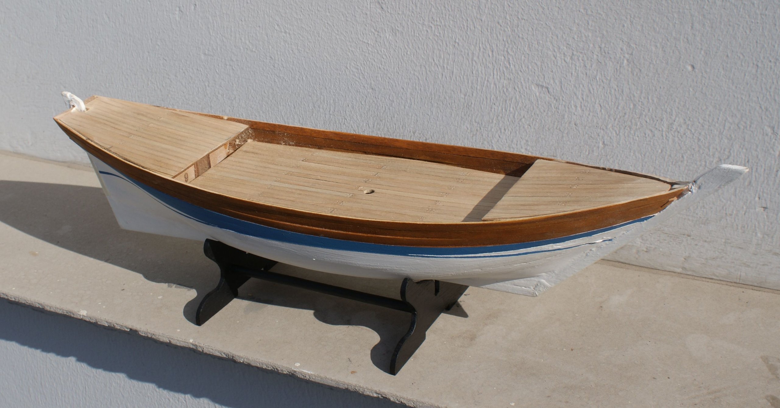

Después de un buen lijado, se selló con una mezcla de masilla para madera, viruta y goma blanca, rellenando las juntas y deficiencias del primer forro; posteriormente se lijó con lijas 100, 150 y 225 y antes de la fase de pintado, se aplicó una laca diluida para estabilizar el sellado. Después de sellar el casco con laca, toda la superficie se lijo suavemente y se pintó la obra muerta con varias capas de pintura acrílica color blanco y celeste (colores de la bandera de Grecia), dejándose una franja en madera teñida previamente en color caoba.

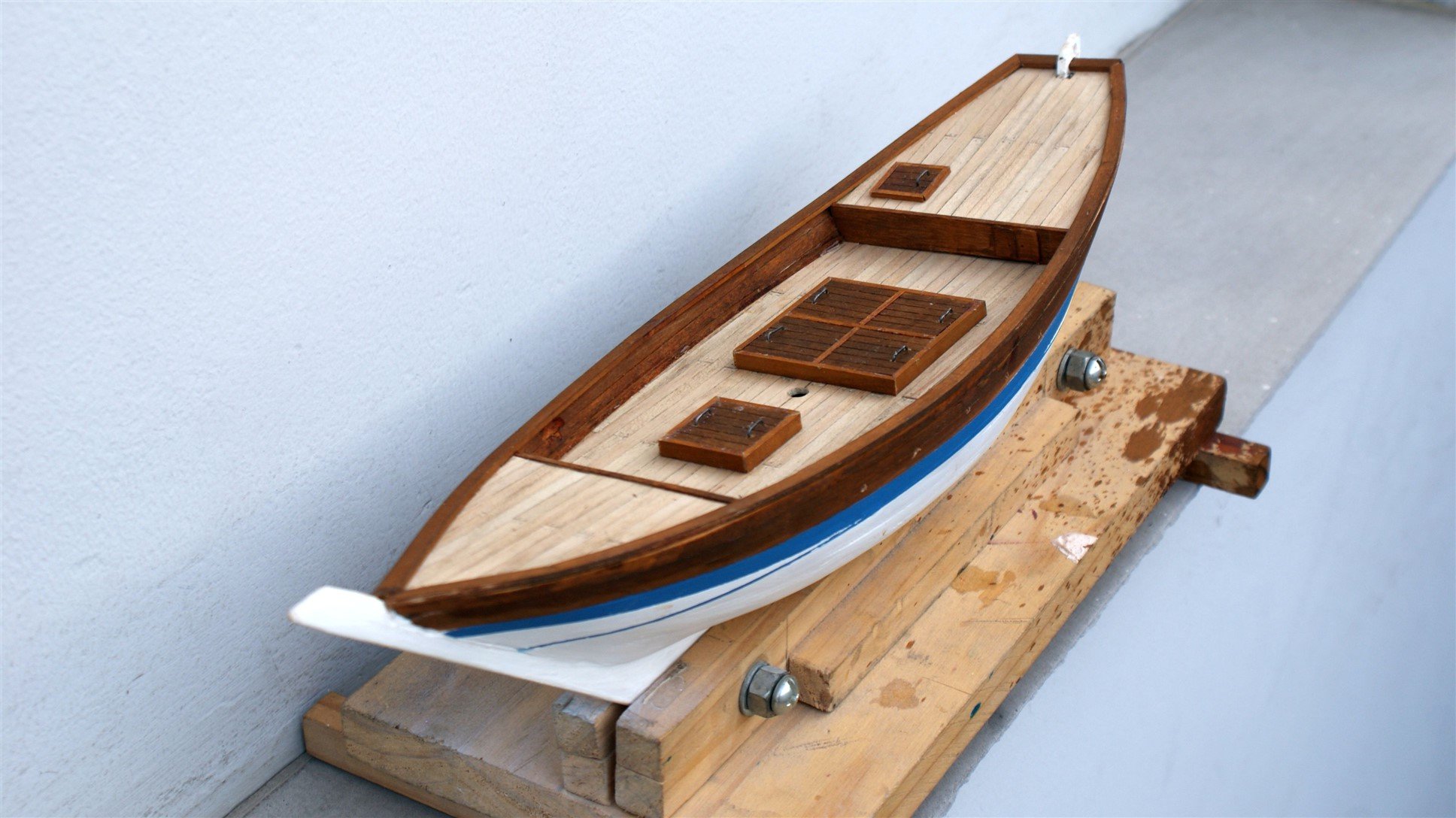

El entablado se formó con listones de 0.6x3x75 mm cortados de un enchape de lupuna que es una madera blanquecina local, Se ennegrecieron los bordes con grafito de un lápiz y se pegó a la pieza de cubierta en arreglo de a 2; se simuló el claveteado con la punta de un lápiz duro, lijándose después y envejeciendo con "betún de judea". Se prepararon y pegaron a cubierta las entradas de bodega. También se preparó y fijo el trancanil, la tapa de regala (de 2x5 mm), las mesas de guarnición, tiñéndose todas en color caoba. Se midió el largo y la variación de diámetros de la arboladura, y se preparó la mesana, botavara de mesana, palo mayor, bauprés, las vergas y entena, todas las piezas se tiñeron en color caoba; algunos extremos se pintaron en blanco. Se colocaron cintas de 1 mm color caoba en los costados del casco
Es mi avance al momento, y seguiremos con el timón, elementos de cubierta, anclas, velas, cabrestante, bitas, cabilleros, crucetas, obenques, estayes, jarcias, etc, etc, etc …!. Dependiendo de como van los negocios y el ánimo, esperemos terminar en unas tres o cuatro semanas…

Tserniki Sacoleva (sigue de la parte 2 de 4)
Fotos que se quedaron...

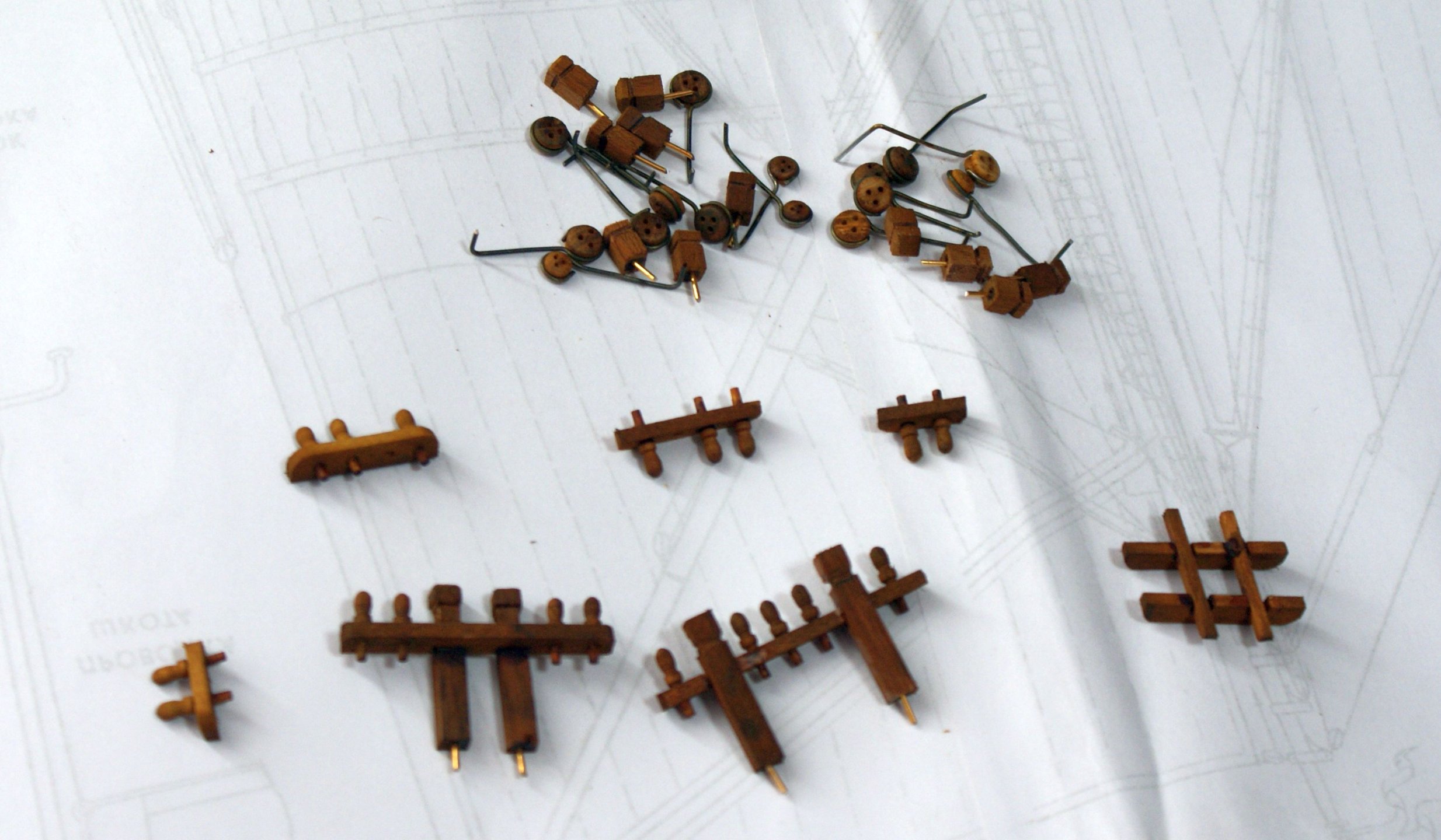

Después se prepararon los otros elementos de cubierta como las mesas de guarnición, bitas cabilleros, abitones, cabillas, cornamusas, barbiquejo a cadena, etc todos los elementos de madera se tiñeron en color miel.

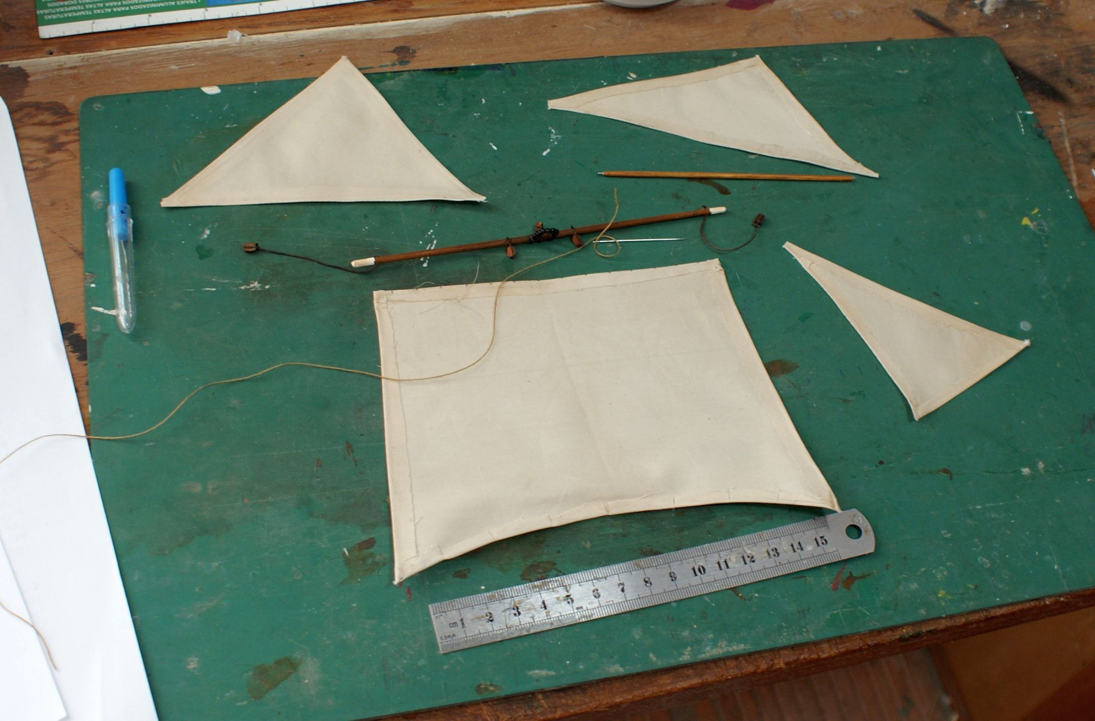

Para las velas, se tomaron las dimensiones de los planos disponibles, dándoles un margen para el doblez, éstas se prepararon con tela de algodón, teñida con te. Las costuras se simularon con líneas trazadas con lápiz y los bordes se reforzaron con un hilo de algodón. Se hicieron dos foques, una gabia, un tarquina y la de mesana.
Se empezó colocando la gabia sobre las vergas ya fijadas, sse instalaron los dos estays hacia el bauprés y se montaron los dos foques. Los planos que se disponen para este barco no son suficientes, con ellos se puede hacer el casco, cubierta y palos, pero es vago e incierto en la colocación en el enjarciado de cabos, estays, obenques, y en la fijación de la entena, respecto a este punto, tengo que agradecer a Javier Barón quien me ilustró con unos esquemas que usé en éste modelo.
Después de solucionar la fijación de la entena, se montó la vela tarquina y otros elementos sobre los mástiles. Usamos hilo de dos calibres, uno grueso para los estays y obenques, de algodón trenzado oscurecido y encerado con betún de judea, el otro de algodón color beige sin teñir que se ha usado para los cabos. Se instalan los obenques fijándose a las vigotas y verificando nuevamente el alineamiento e inclinación de los mástiles. Por último, se colocó en ancla con su cadena y cabo, la pala del timón y su caña. Se dan los últimos retoques de pintura.

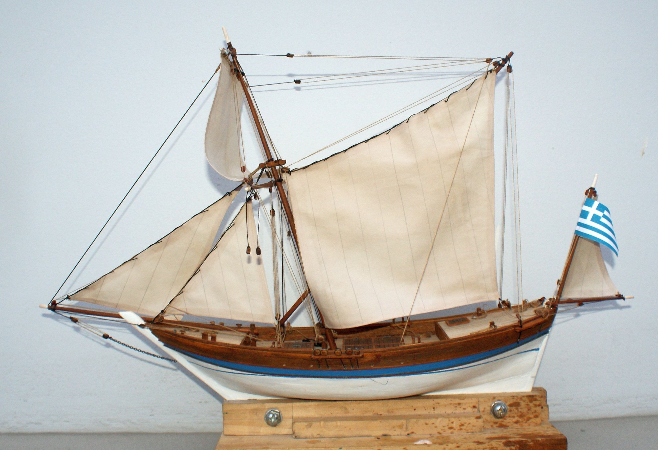

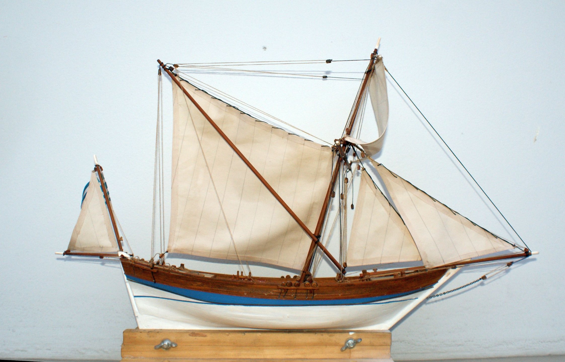

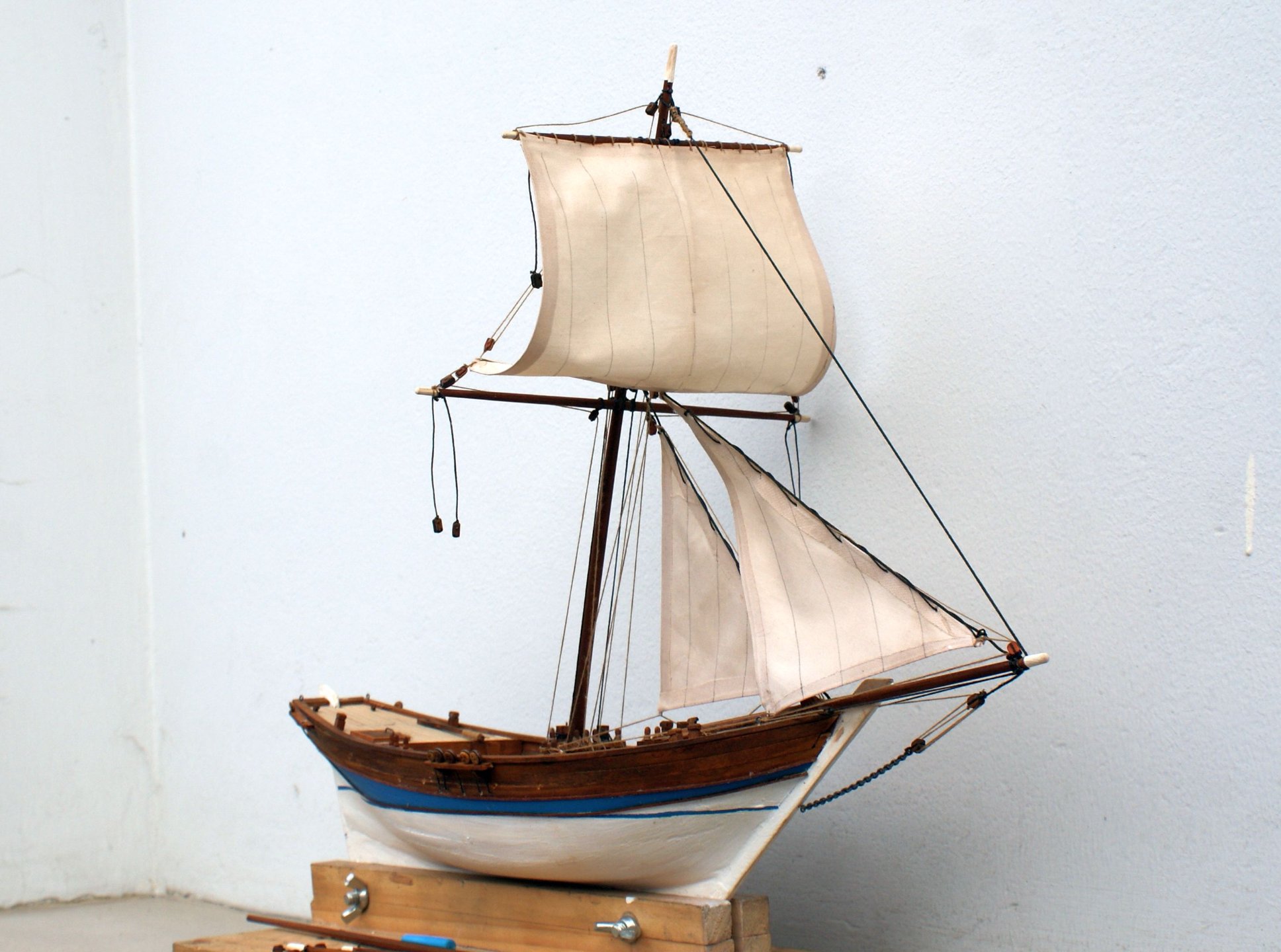

En esta última parte se presentan las fotos del Tserniki Sacoleva ya terminado

Te ha quedado muy bien.

Muy bonito barco. Yo también me he metido en tu página, no sabía casi nada de veleros griegos, ni he visto navegar ninguno con aparejo tan imposible. La botavara corta articulada en un muñón me ha parecido muy ingeniosa, da automáticamente el bolso que le conviene a la vela al aflojar la escota.
Lo que no sé es cómo cambia de banda el botalón, tropieza con el caperol, en la maqueta del griego, en el tuyo parece que va fijo. Bueno son manías mías enredar en los aparejos. Reconozco que me paso pero me gustaría que pusierais las velas orientadas de un modo verosímil, aunque en el modelismo clásico y de arsenal nunca es así.
El proceso constructivo que usas es muy parecido al que uso yo, incluyendo el dibujo de los planos y el acabado realista.
Una cosa sorprendente es la rapidez con la que construyes, como Cuartara.

No entiendo mucho de embarcaciones tradicionales y menos de esa parte del Mediterraneo. Sólo se que has construido un hermoso barco.

Saludos José…Me gusta muchísimo, es un trabajo muy logrado…

Enhorabuena, has conseguido un modelo muy logrado y bonito.
En la primera de las fotos que publicas al principio de tu trabajo se ve como la vela tarquina se recoge contra el mástil como si fuera una cortina, lo que me parece (no lo afirmo con rotundidad, tendría que confirmarlo) típico de las tarquinas griegas o “sacolevas”, que dan el nombre por el que es más conocida por nosotros esta embarcación. Esa forma de recoger las velas no la he visto en otras barcas de vela tarquina italianas, francesas e incluso inglesas que tengo en mi colección.
Repito mis felicitaciones por tu trabajo.

Hola y gracias por sus comentarios. Y si, el modelo puede mejorarse en varios puntos, éste lo trabaje con el inconveniente de que no hay fotos, que los planos son muy generales y no definen claramente las posiciones de las drizas, cabos, bitas, cornamusas, etc, o sea puse un poco mas de imaginación. Sobre lo rápido que hago estas barcas, será que son fáciles y que con la cuarentena por pandemia y que ya cerré mi oficina de ingeniería, pues tiempo es lo que se tiene...

Gracias por los comentarios y consejos. Primera vez que hacia el modelo de un barco griego, y fue difícil el escoger de muchos otros similares de la zona, pues cada uno tiene su gracia. Ya en casa me quieren regular mi "producción", pues empiezan las quejas porque "ocupan mucho espacio"..
