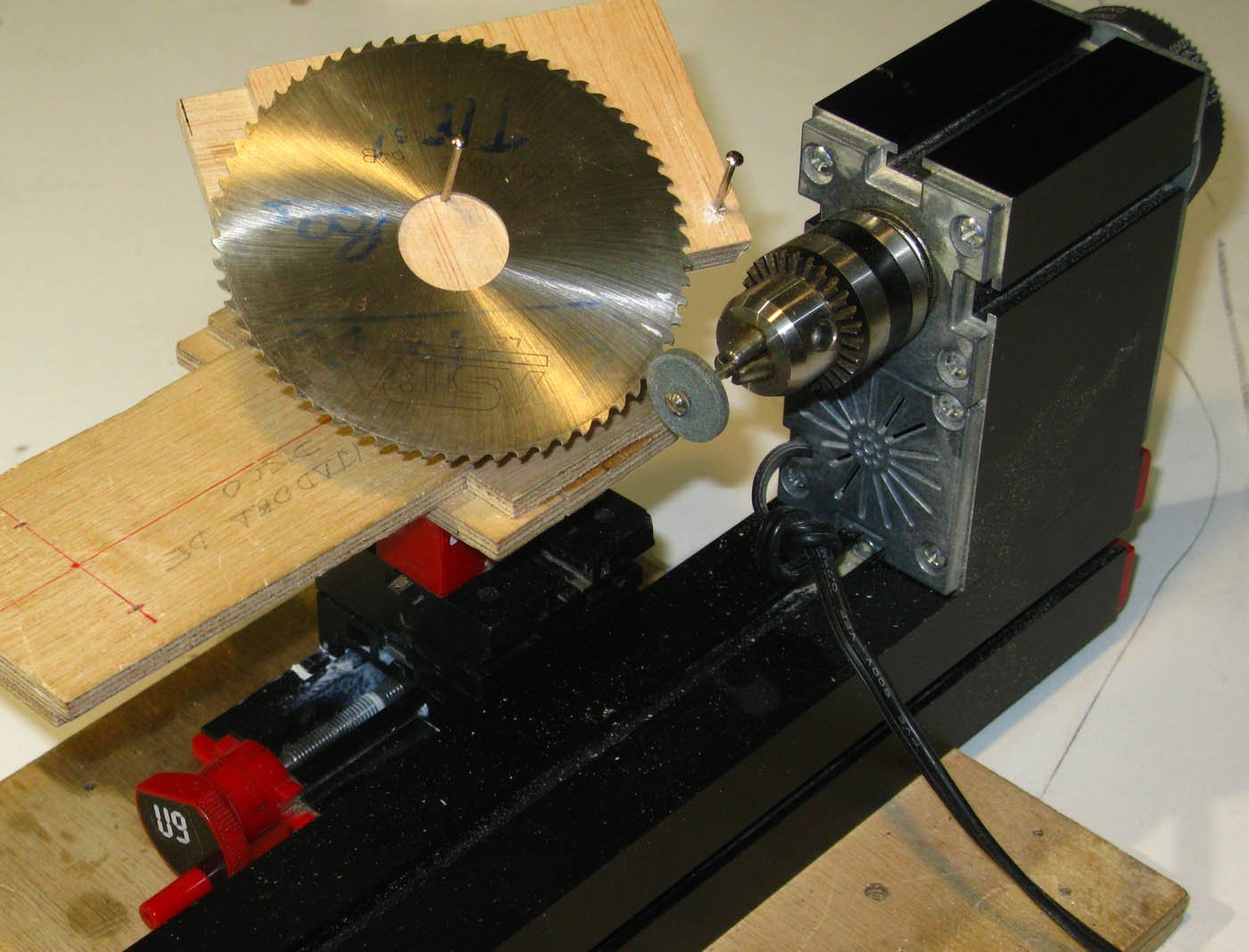

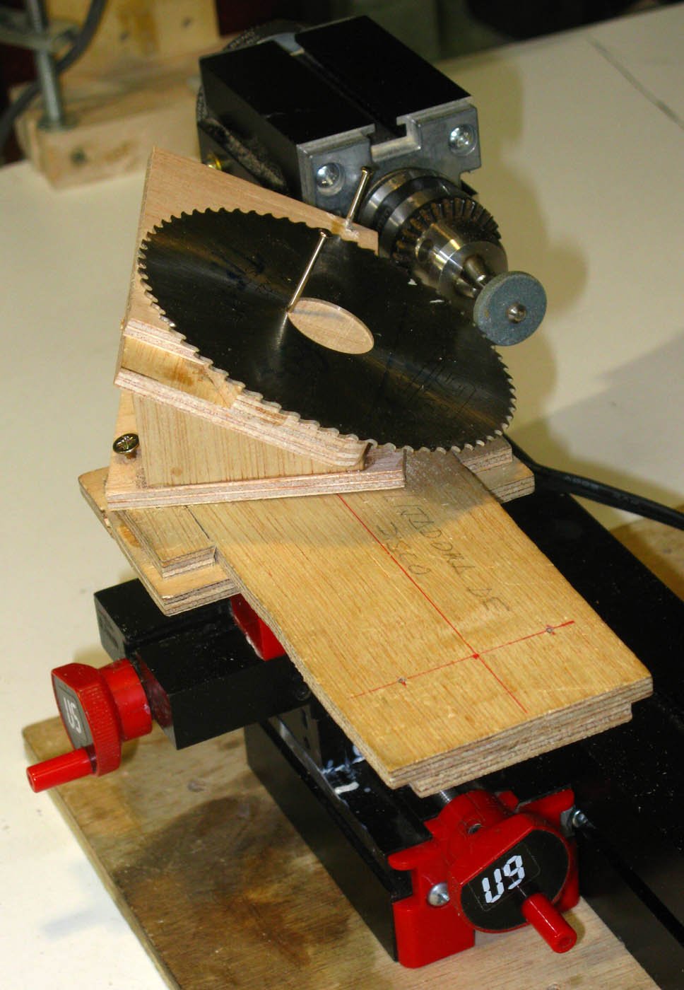

Afilar discos de sierra
Me he hecho una afiladora para los discos fresa que utilizo siempre que es posible. Es un afilado peculiar con ángulo de 30ª y talla longitudinal alterando dientes de uno y otro lado. La última vez que los llevé a afilar a Pazos me cobraron una pasta y no los afilaron así, sólo quitaron una micra del frente del diente, que es exactamente como no hacer nada.
Un tornero me los afiló bien, a 9 euros el de 42 diientes pero me pilla a 36 euros de taxi.
afiladora 1.jpg (212.21 KiB) Visto 1932 veces

Hola, buena e ingeniosa solución, mucho más práctica que los tradicionales afiladores de "cola de rata"

Hola Icky. No sé cómo son los afiladores de cola de rata pero imagino que contienen una lima de ese estilo. La idea no es mía que soy un ignorante en estas cosas, miré en youtube y ví que la gente se lo hacía y aunque los afilados que vi eran a escuadra y por frente, me puse a pensarlo y en el breve plazo de quince días dí con la solución.
El resultado es fantástico, no sé lo que durará el disco, pero tengo varios y son baratos. Se tarda como veinte minutos en el afilado. He sacado tiras de 1/10 mm. del excelente haya que me ha mandado Liberto.
Gracias y saludos
Lp

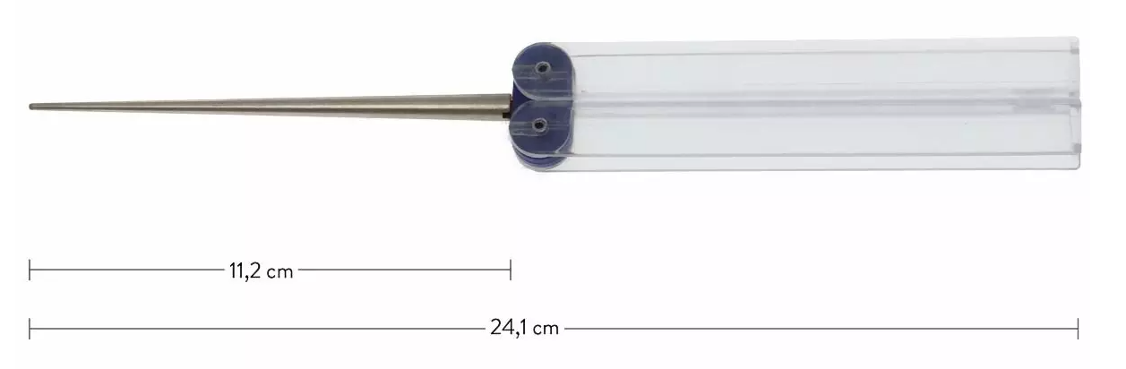

Hola,
un afilador de cola de rata se usa para afilas cosas que tengas dientes, cuchillos serrados, motosierras o discos dentados:
La desventaja es que hay que hacerlo a mano y es más difícil mantener el ángulo (cosa importante a largo plazo en los afilados), cosa que con tu invento queda solucionado, así que maravilloso!
Un saludo, Jorge.
Liberto Amate
Mensajes: 781
Ubicación: Gádor (Almería)
Re: Afilar discos de sierra
Mensaje por Liberto Amate »
Sin duda alguna la solución que Leopoldo nos presenta, nos va a facilitar la posibilidad de afilar los discos en nuestro propio taller, y a la vez, ahorrando un dinerillo… Gracias Leopoldo por compartir tu idea… Ya estoy copiando y preparándome uno de estos soportes, lo acoplare a mi torno Emco Unimat SL 1000…y podré afilar unos cuantos discos que buena falta les hace…

Mensajes: 5984
Hola Liberto. No limpié nada porque estaba limpio y además porque marqué los dientes alternos para no equivocarme, por los dos lados ya que afilo alternado. Este es un afilado propio de los discos fresa para metales que son los que recomienda el fabricante de la sierra y también Bernard Frölich en su libro. La ventaja que tienen es que dan cortes que no necesitan lijado , la desventaja es que cortan más despacio que los de carburo o los normales con triscado
Después de afilarlo lo limpié con acetona.
Si el disco está sucio de la resina de la madera he leído que se ponga en agua caliente con bicarbonato .
Lp

Mensajes: 3158
Mensaje por Cayetano »
Magnífica idea Leopoldo. :clap: :clap: :clap:

Mensajes: 5984
Gracias Cayetano y Carlos.
En los videos que vi para hacerlo solo se afilaban sierras con dientes de carburo que requieren un afilado por el frente del diente, perpendicular al disco, en ese caso el plato inclinado no es necesario y el sistema es algo más sencillo.
Yo no entiendo nada de herramienta, las sierras que uso que son sin triscado son fresas sierra para metales que dan cortes totalmente acabados. Las uso porque se lo leí a Frölich en "El arte del modelismoo naval". También tengo sierras con dientes de carburo que cortan mejor pero sí requieren un lijado posterior.
Mensajes: 5984
