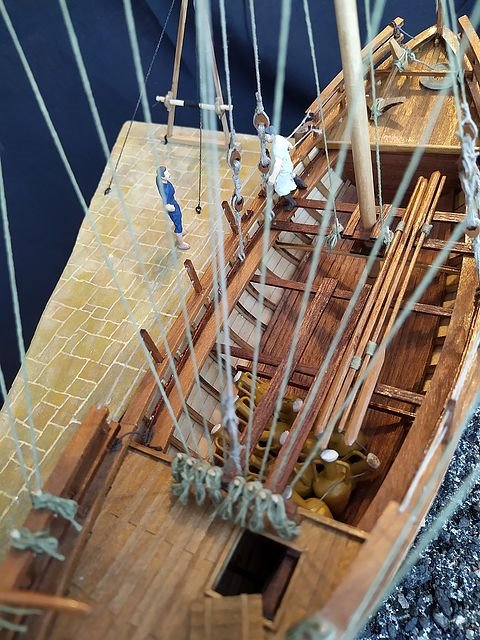

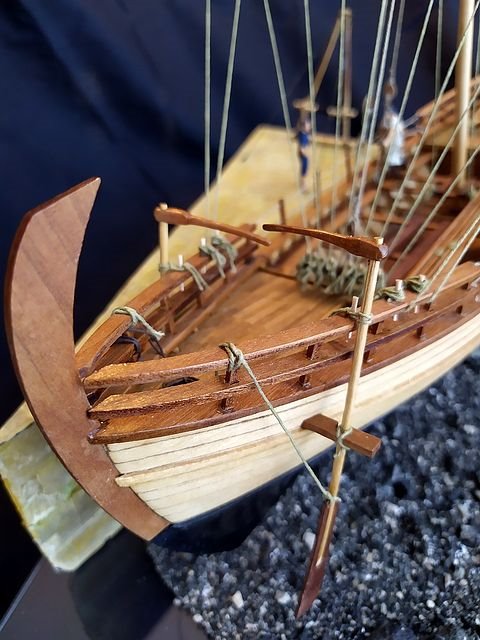

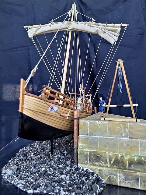

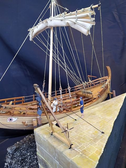

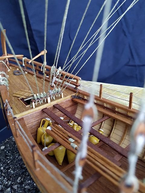

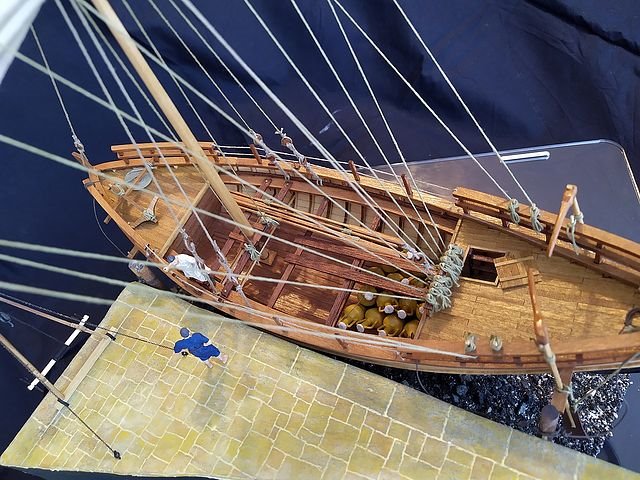

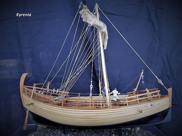

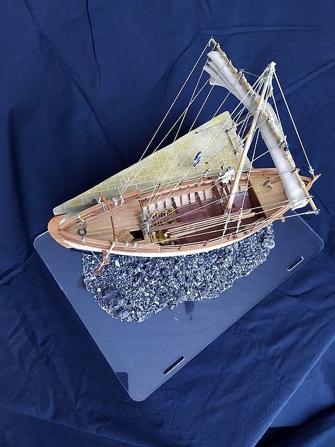

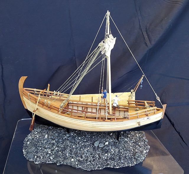

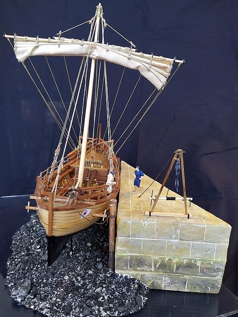

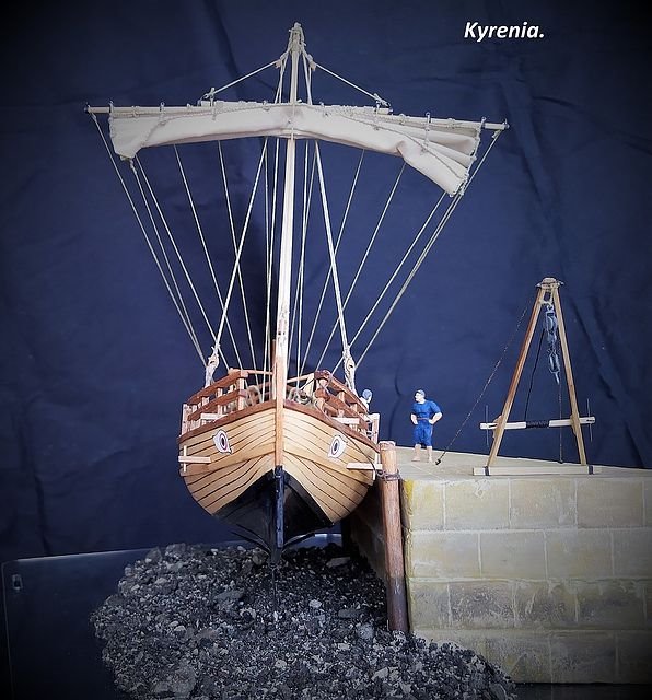

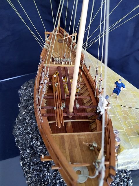

Este barco lo hice durante el confinamiento de marzo., me ayudó a llenar tantas horas libres.
El Kyrenia es un barco mercante de la Antigua Grecia. Reconstruido a partir de un pecio encontrado en 1965 en las costas de Chipre.

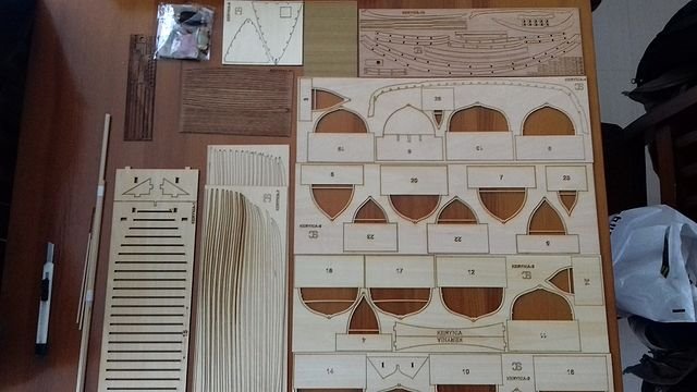

La maqueta es comprada de los chinos. Imagino que fusilada de alguna casa comercial, pero la busqué por ahí, a ver si alguien la tenía a la venta y no la encontré más que en Aliexpress. Escala 1/48.
Todas las piezas precortadas en láser, con diferentes tipos de maderas de una calidad normalita. Instrucciones en chino e inglés y bastantes fotos del montaje, planos escala 1:1. Con una grada para colocar las cuadernas y construir la nave de forma invertida.
Las tracas no son rectas, sino que ya vienen con la forma adecuada para que asienten correctamente al forrar (un solo forro).
El forrado del casco se las trajo porque, aunque venían dos planchas con las tracas de babor y estribor se supone que idénticas, al ir forrando vi que las de un lado eran más anchas que las del otro. Lija, ajustes, atunes…
Para acabar, le puse un par de figurillas modificadas y un pequeño escenario y practiqué con silicona para clonar unas cuantas tinajas (en el modelo venían solo cuatro).
Finalmente me quedó un modelo “resultón”, sobre todo por lo poco visto de este tipo de barcos.

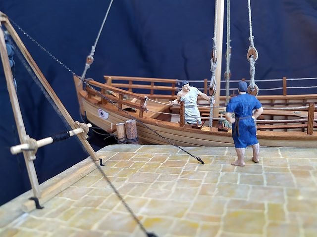

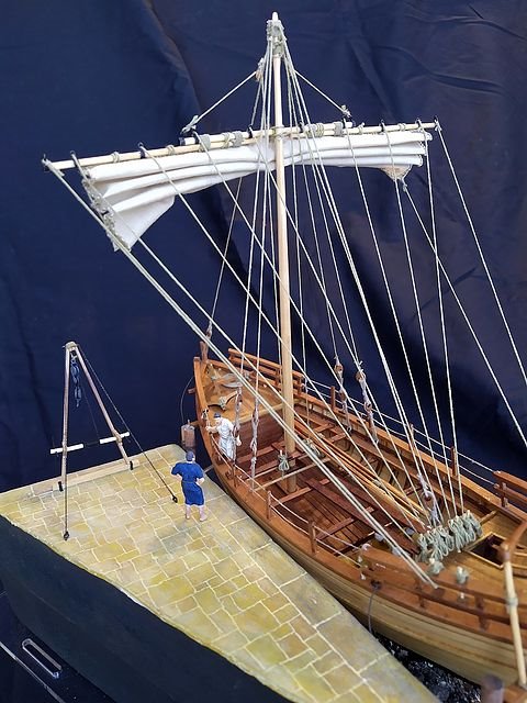

Otra tanda de fotos:

Interesante modelo! y muy buena presentación como diorama.

Muy muy bonito, y poco visto.
Se me hace curioso que necesite dos palas de timón.

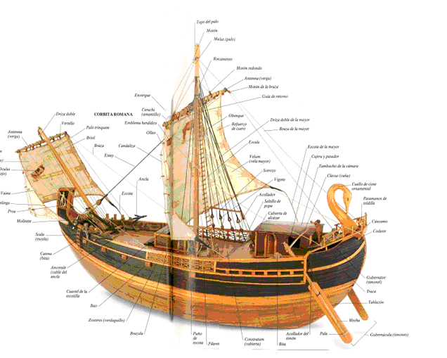

Curioso, sí.
La corbita romana también los llevaba y creo que podían ser manejados por una sola persona.
