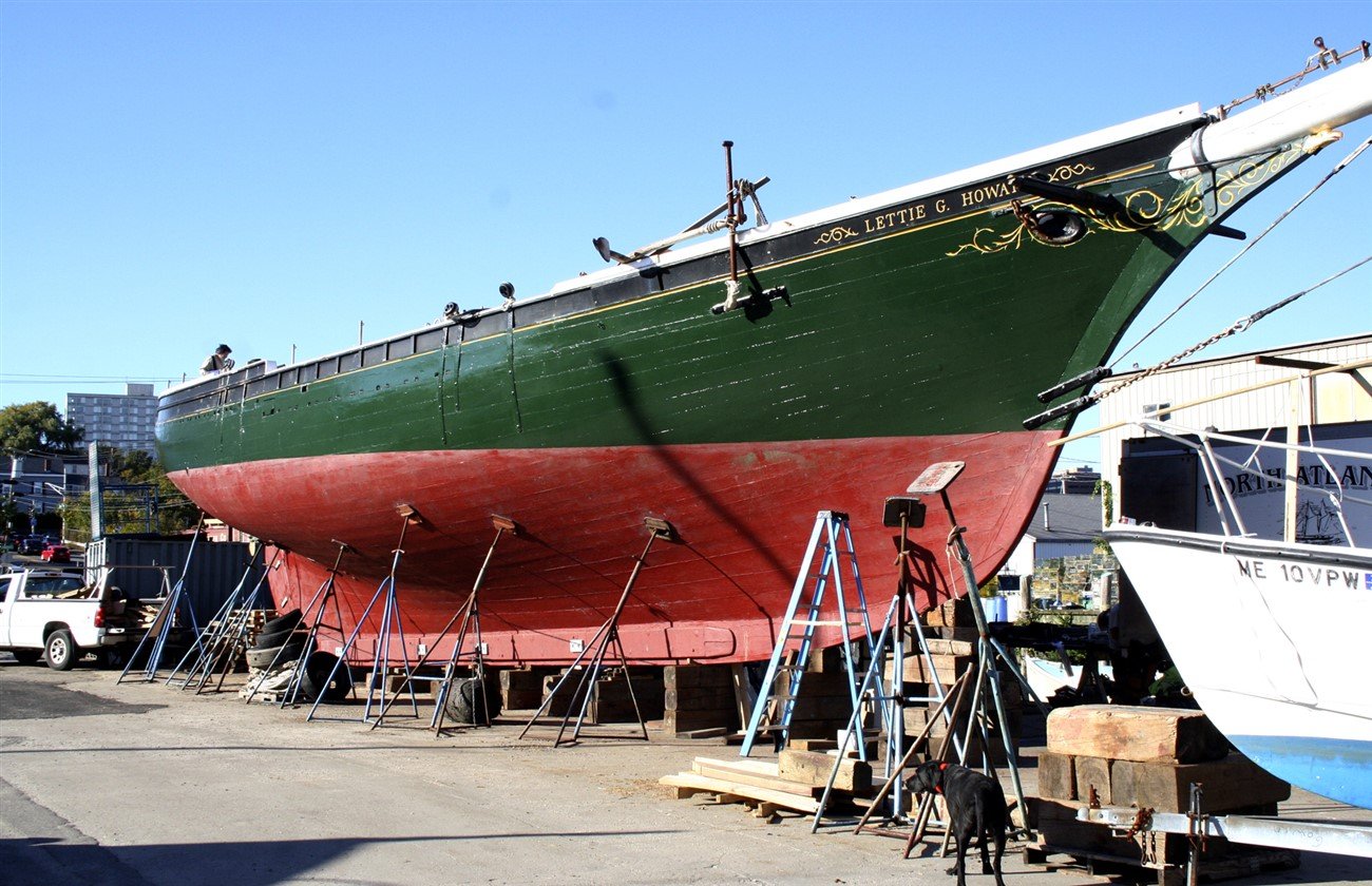

De los planos mostrados y de las líneas del casco se obtuvo las secciones para las cuadernas, la forma de cubierta y dimensiones de la arboladura. Se dibujó en autocad y se mandó a hacer el corte con laser de cuadernas y partes principales sobre planchas de triplay de 4 mm y 1.5 mm. Las dimensiones de elementos menores se tomaron a la escala de los planos y fotografías del proyecto HAER.
Las primeras fotos muestran al LETTIE G. HOWARD navegando como barco de instrucción y en trabajos de reparación en puerto. La tercera foto es la vista general como aparece en los planos de levantamiento de formas

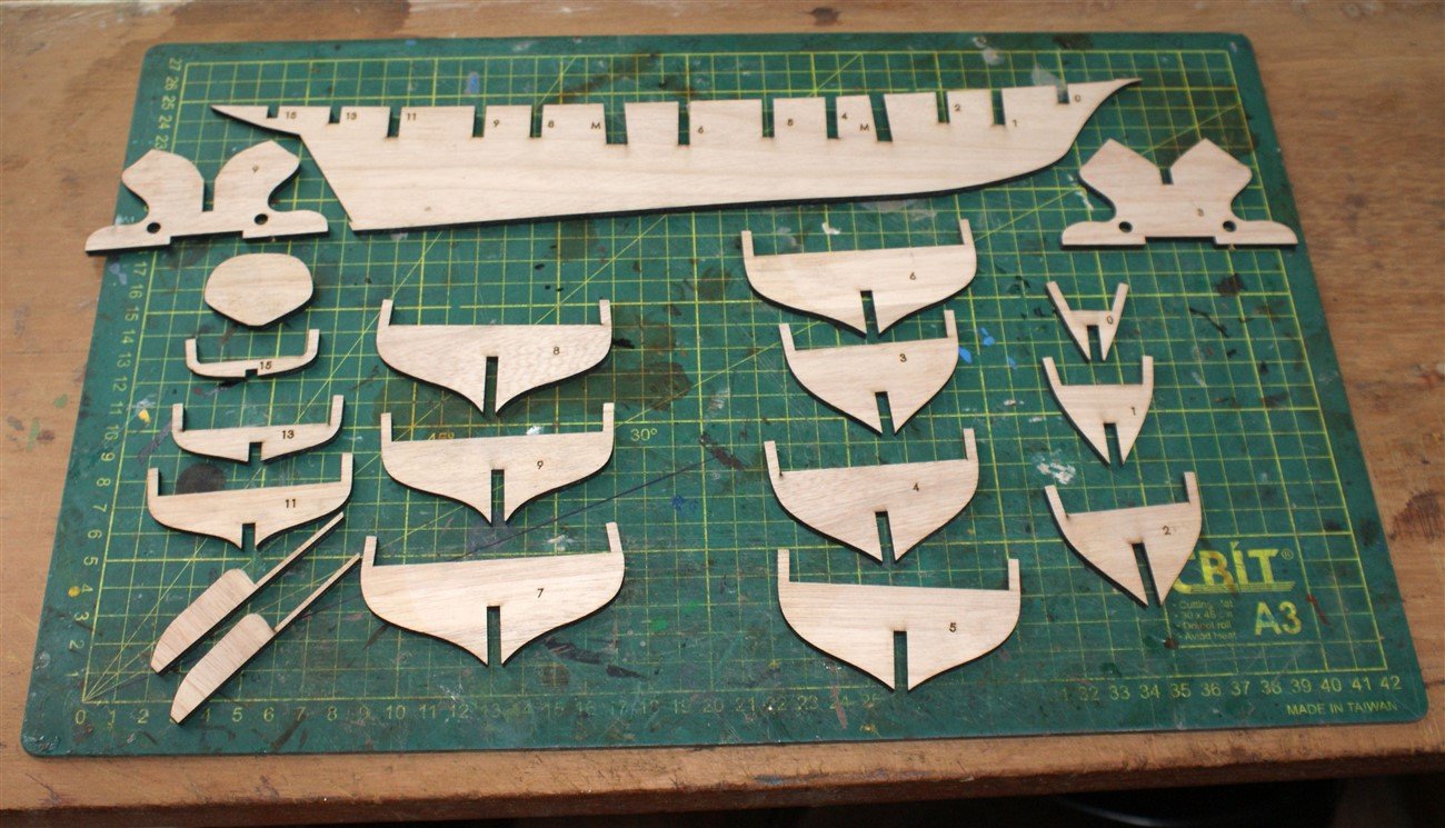

Las siguientes fotos muestran las planchas en triplay cortadas con láser a partir de dibujos de las formas y la primera parte de armado de cuadernas.
Después de confirmar el alineamiento se colocaron rellenos de madera balsa en la proa y popa para facilitar dar la adecuada forma al casco, para el cual s usaron tracas de 2x5 mm que se lijaron para dar una continua y suave forma al casco.

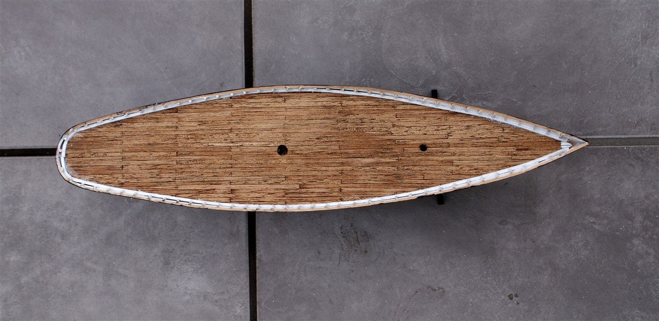

Para el sellado se preparó una mezcla de masilla, viruta y goma blanca, rellenando las juntas y deficiencias del forro; posteriormente se lijo cuidadosamente con lijas 100, 150 y 200 y se selló con una laca diluida para estabilizar el sellado.
Se tuvo que rectificar la forma de la cubierta, por pequeñas diferencias en su ancho. El entablado se formó con listones de 0.6x3x80 mm cortados de un enchape de capirona que es una madera de la selva del Perú de color semi rojizo, se ennegrecieron los bordes y se pegó en arreglo de 2 en lugar de lo mostrado en los planos donde no se aprecia un arreglo, se simuló el claveteado lijándose después y se oscureció la superficie con betún de Judea. Se rectificó los bordes pegándose sobre las cuadernas. Provisionalmente se cubrió toda el área con cinta antes del pintado del casco.
Se preparó y fijo el trancanil de 1x4 mm y se instalaron los barraganetes de 1.5x1.5 mm pintándose todo en color blanco. Después de sellar el casco con laca toda la superficie se lijo suavemente y se pintó la obra muerta con varias capas de pintura acrílica color ocre y la obra viva con color verde oscuro y negro; entre el verde y negro se pintó una fina franja dorada,
Es mi avance al momento, y ahora solo falta…el timón, rueda de timón, los mástiles, masteleros, bauprés, crucetas, gaffs o picos, botavaras, velas, cabrestante, bajadas, entradas de bodega, lumbreras, bitas, cabilleros, anclas, enjarretado, crucetas, obenques, estayes, jarcias

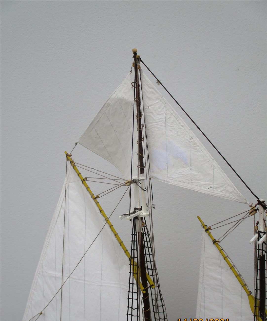

Schooner "Lettie G. Howard" Parte 3 de 4
Schooner LETTIE G. HOWARD (Parte 3 de 3)

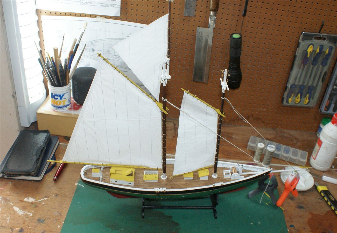

Después se prepararon los elementos de cubierta como ingreso a bodega, malacates, caja de timón, bitas; se usó el color blanco en los lados y amarillo oscuro en las tapas. Se midió su posición y se fijaron a la cubierta con cola blanca.
Se tomaron las dimensiones de las velas, preparadas con papel seda pintadas por ambas caras con dos capas de acrílico blanco, las costuras se simularon con líneas trazadas con lápiz. Los bordes de las velas se reforzaron con un hilo de algodón.
Se elaboraron los mástiles, los picos o gaff, botavaras, el boom y otros elementos dando su conicidad a varillas de madera dura. Se pintaron de color similar al de la actual nave o sea nogal oscuro y blanco en mástiles, amarillo oscuro en gaffs y botavaras.
Se montan las velas cangrejas sobre la arboladura y se colocan los motones, cuadernales y demás elementos, Se alinean y fijan a la falsa quilla, verificando nuevamente el alineamiento e inclinación de los mástiles.
Se monta la vela escandalosa y los foques y los otros elementos sobre los mástiles. Usamos hilo de 0.65 mm para los stays y obenques que se ha oscurecido y encerado con betún de judea, y después que ha endurecido empezamos a colocar los stays, los obenques con sus vigotas y terminamos con el bauprés, Se da los últimos retoques de pintura al casco.

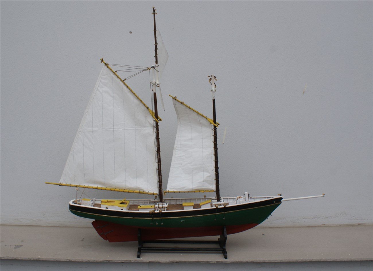

Re: Schooner "Lettie G. Howard" Parte 4 de 4
Datos Generales
LETTIE G. HOWARD (1893) Essex, Massachusetts
Tipo Goleta o Schooner
Función Pesca
Escala 1:70
Largo Total 34.65 m (495 mm)
Alto Total 28.62 m (409 mm)
Eslora 25.82 m (369 mm)
Manga 6.29 m (90 mm)
Profundidad 3.04 m (43.4 mm)
Fecha terminación: Setiembre 2021
Por: José Ruesta (Lima, Perú)
Función Pesca
Escala 1:70
- Lettie_3 (11).jpg (189.5 KiB) Visto 1464 veces
- Lettie_3 (12).jpg (132.62 KiB) Visto 1464 veces
- Lettie_3 (14).jpg (136.46 KiB) Visto 1464 veces
- Lettie_3 (16).jpg (192.29 KiB) Visto 1464 veces
- Lettie_3 (17).jpg (217.49 KiB) Visto 1464 veces
- Lettie_3 (18).jpg (201.29 KiB) Visto 1464 veces
- Lettie_3 (19).jpg (271.61 KiB) Visto 1464 veces
- Lettie_3 (20).jpg (220.62 KiB) Visto 1464 veces
- Lettie_3 (21).jpg (208.83 KiB) Visto 1464 veces
- Lettie_3 (22).jpg (228.7 KiB) Visto 1464 veces
