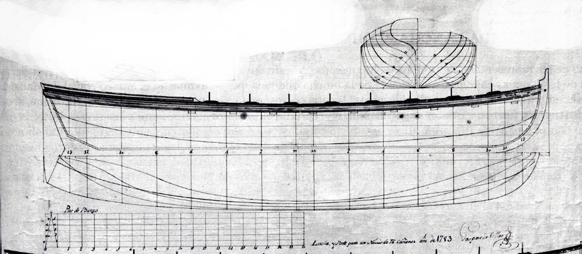

Para que te hagas una idea de la exactitud del kit te pongo su plano. Un indicio de calidad del plano de un bote es mirar dónde está situado el tolete en la escalamera, si está en el centro malo, si está hacia popa bueno.
del libro de García Torralba  Embarcaciones menores
bote comp.jpg (183.78 KiB) Visto 7339 veces

PD** si no observo mal, según los planos originales los listones son mucho mas anchos, para hacer el forrado con 6 listones solamente.
imagino q usar listones mas anchos será mas complicado de hacer vs mayor número de listones y mas finos, soy muy novato... dentro de mis posibilidades intentaré hacerlo lo mejor posible.
Mensajes: 6060
Re: Sección San Francisco - Artesanía Latina 1:50
Mira que soy inocente, pensar que te indicarían forrar a la holandesa. Ese kit se parece al modelismo naval como un huevo a la torre Eiffel.

Mirando tu foto del plano y comparando el kit, tu foto aparentemente trae para 8 remos y el kit 6..
En fin a un experimentado como tú y además informado y con planos.... es normal que hasta te ofenda estos kits.
