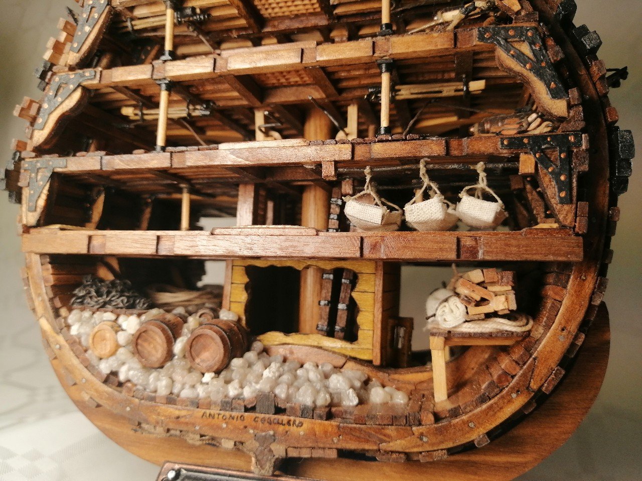

Buen trabajo he visto que quieres colocar los útiles de carga de los cañones yo lo hice así por si te sirve.
- IMG_20210809_165321.jpg (310.85 KiB) Visto 7244 veces

Muchas gracias !!, genial. Que has usado para aviarlos al techo (útiles de carga)?
Me gusta el remate de las columnas, lo cierto es que me había imaginado algo parecido a lo tuyo, algún dintel de remate. pero son muy finos y tengo poca experiencia... creo que me ceñiré a las instrucciones, pero lo cierto es que me gustaría darle un toque menos rústico a los baos.. y que gane algo de elegancia mis baos.
A todo esto, me pregunto como hacían para colocar los útiles de carga en la cubierta? a dónde los fijaban... o irían en el suelo pegados entre el piso y las amuras...
El refuerzo en escuadra de las cuadernas-baos, me gusta mucho la idea. Genial te ha quedado.
Precisamente ese estante en la bodéga, es como me imagino, debería ser.... aprovechando los bajos de los mismos, así como la altura disponible en bodega. La cadena genial también, y rompe visualmente con tanta madera..... muy buena idea!!
las piedras se usaban como retenes para los barriles?
Gracias por el aporte y saludos

Tonto de mi, he practicado en un liston de tilo de 1x5 en lugar de los que lleva el forro del piso mas pequeños.... jajajaja descartado los palillos... y a lápiz.
y a ojo, sin plantilla...
Mañana termino de darle el tinte , pegado con cola y ajustes de lijado finales...
El piso no está terminado de lijar, después de hacer las marcas y simulación de clavos .. apliqué mas tinte diluido al 50%, falta rematar el lijado con suave y dejarlo fino.
En cuanto al Sapeli si que agradezo de veras tus advertencias que ignoré... mucho mejor el listón de 1x5mm de Sapeli que compré sin duda.
Una vez montado, lijado y aplicado cera.. .debería de notarse mucho la diferencia.
Al igual que los listones de Nogal anchos 2x6
Después de hacer las tres pruebas a lo rápido:
Izquierda : Sólo a Lápiz, Centro: Palillos de dientes a secas y Derch : Lápiz y luego palillo dientes...
Lo cierto es que no he perforado lo suficiente el listón (Perforado con Palillo dientes de Latón) y sólo he introducido la punta del palillo... creo que la mas realista es la de primero a lápiz y luego perforar y poner el palillo de dientes y lijar... pero tampoco es para tanto la diferencia. Para que quedase bien bien, creo que tendría que perforar con broca de un determinado espesor 0.5? y clavar bien el palillo de dientes.
Lo que no estoy seguro del esfuerzo-Tiempo empleado en hacer la opción de la derecha Vs Resultado final Vs sólo a Lápiz.
Por lo menos en el piso intermedio... en la cubierta tengo claro que si merecería la pena, al igual que cortar los listones y montarlo con si fuera en la realidad... la unión de los tablones con corte real se notará y mucho.
Otra prueba esta vez taladrando mas profundo... puff estoy en duda.
Hago varias pruebas y no es tan sencillo como parece a simple vista.. depende de como perfores o metas el palillo obtienes distintos grosores. y hay que tener mucho cuidado en los agujeros cerca del corte de unión del listón.... parecía fácil pero no l oes tanto.
Sinceramente a sólo lápiz y lijando el resultado es mas que correcto vs Palillo etc,etc..
Pero ahora le aplico algo de tinte roble... y la cosa cambia bastante a favor del palillo....
Llega la hora de la verdad...
Marcando a Lápiz y luego con cúter la verdad es que queda muy muy bien, sobre todo cuando le toque lijar..
