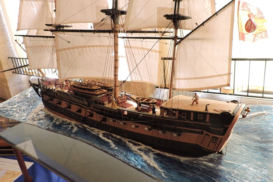

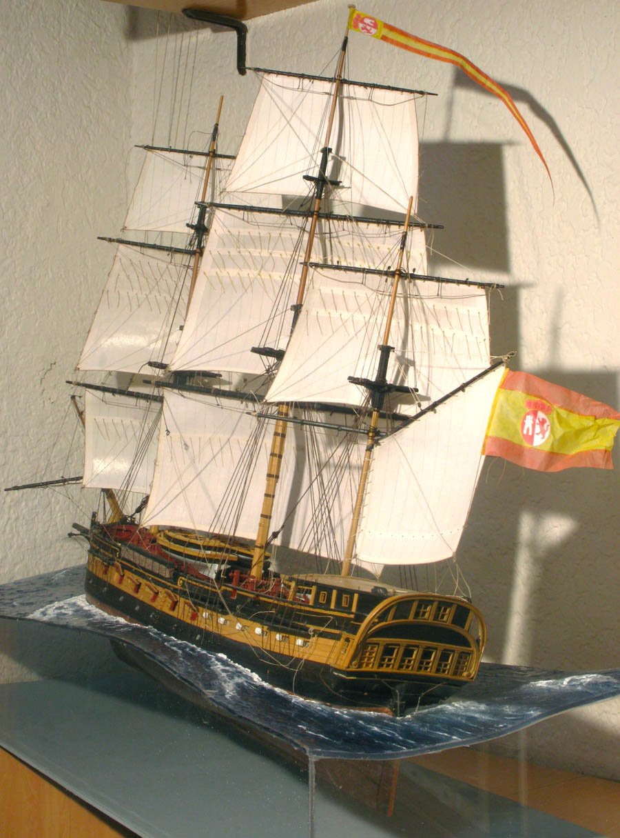

Re: Jabeque
Buenos días compañeros... Leopoldo con tu permiso, estoy organizando un poco, y me he encontrado estas dos imágenes de tu Descubierta y os las paso, por si no las tienes guardadas que las podáis ver... como recordarás están tomadas durante el "Congreso Internacional de Modelismo Naval Rochefort octubre del 2018"... Que bien lo pasamos¡¡¡
Un abrazo Liberto
Un abrazo Liberto
- DSCN3061.JPG (146.08 KiB) Visto 3039 veces
- DSCN3063.JPG (266.99 KiB) Visto 3039 veces

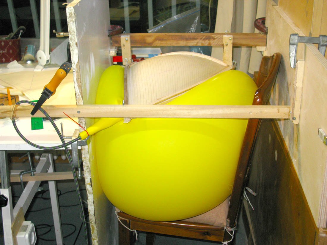

Hoy me ha llegado el globo.
- Mensajes: 6051
Re: Jabeque
Por si el mensaje anterior no fuera del todo claro pongo otra foto
Re: Jabeque
Pues nunca se me habría ocurrido. Que globazo!!
Supongo que al paño ya le aplicas una solución con agua y cola, para que se perpetúe la forma.
- Mensajes: 6051
Re: Jabeque
Hola, el globo es de 1,2 m. de diám. es de látex de muy buena calidad, en el chino compraba baratos unos de 1m teórico, 0,60 reales, que valían para velas de hasta 30 cm.
Estuve probando cola blanca diluida, resina acrílica para hacer plantas artificiales y toda clase de barnices, lo que no usé fué epoxi por el brillo y porque luego no pega la cola blanca. Todo funciona muy bien pero al cabo de unos días todo se abolla por retracción de la cola. La solución me la dió Antonio, de Lojume, que sabe todo, es almidón, 5 ó 6 manos dejando secar.

Hola,
¿Es la vela definitiva o una prueba para ver el resultado?
Supongo que antes de darle forma, será necesario colocar la relinga, ollaos, perfilar los paños, etc.
- Mensajes: 6051
Re: Jabeque
Debería haber sido la definitiva pero se deformó mucho al quitarla del globo porque usé una tela demasiado fina, 70gr/m2 y no es suficiente para ese tamaño de vela, así que he teñido otra tela de 180gr/m2 que espero sea suficiente.
