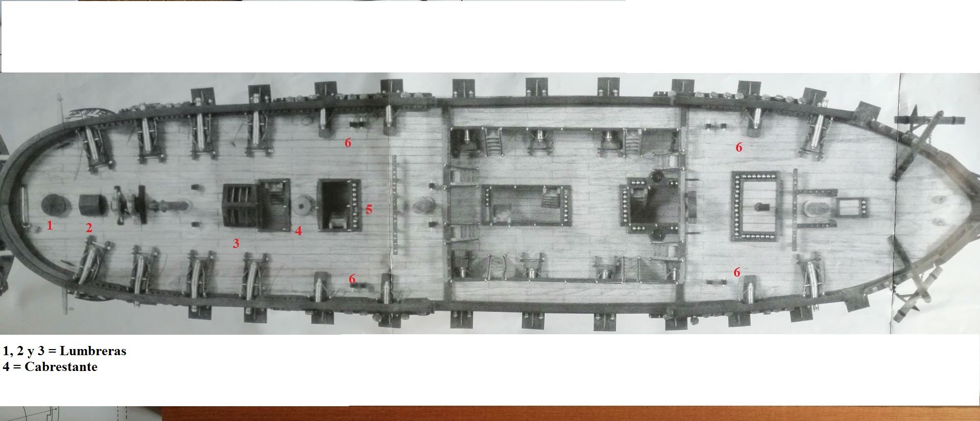

Empiezo la segunda fase, colocación de todos los accesorios de casco y cubiertas.
Se me presentan varias dudas.
1º - Este kit no tiene imbornales en el casco. ¿Debería de añadirle algunos?.
2º - Este kit no tiene bombas de achique. ¿Debería de añadirle alguna?.
3º - Si os fijais en la foto, el cabrestante está marcado con el número 4. ¿No es ilógico que esté situado en ese sitio?. entre los huecos de bajada a las bodegas. Dificilmente se podría maniobrar. ¿Sería conveniente recolocarlo en otra parte o en proa?.
4º - Lo señalizado en la foto con los números 1, 2 y 3 son lumbreras. La número 2 la modificaré, ya que es totalmente de madera y la madera no deja paso a la luz. ¿La debo reconvertir en un armario o la dejo como lumbrera y añado un armario en otro sitio?.
5º - En unas zonas estrechas hay cañones grandes y en las zonas más amplias están los cañones pequeños. ¿No sería más lógico poner los cañones pequeños en las zonas más reducidas y los grandes en las zonas más amplias marcadas con el número 6?.
7- En la cubierta de popa es donde hay más cañones, pero sólo hay un sitio señalizado con el número 5 donde hay balas de cañones, de manera que no tocan ni a una bala por cañón. ¿Debo colocar en la cubierta de popa más marcos guarda munición para poner más balas?. Como las balas que vienen en el kit son de acero pulido, las sustituiré por bolas de plomo.

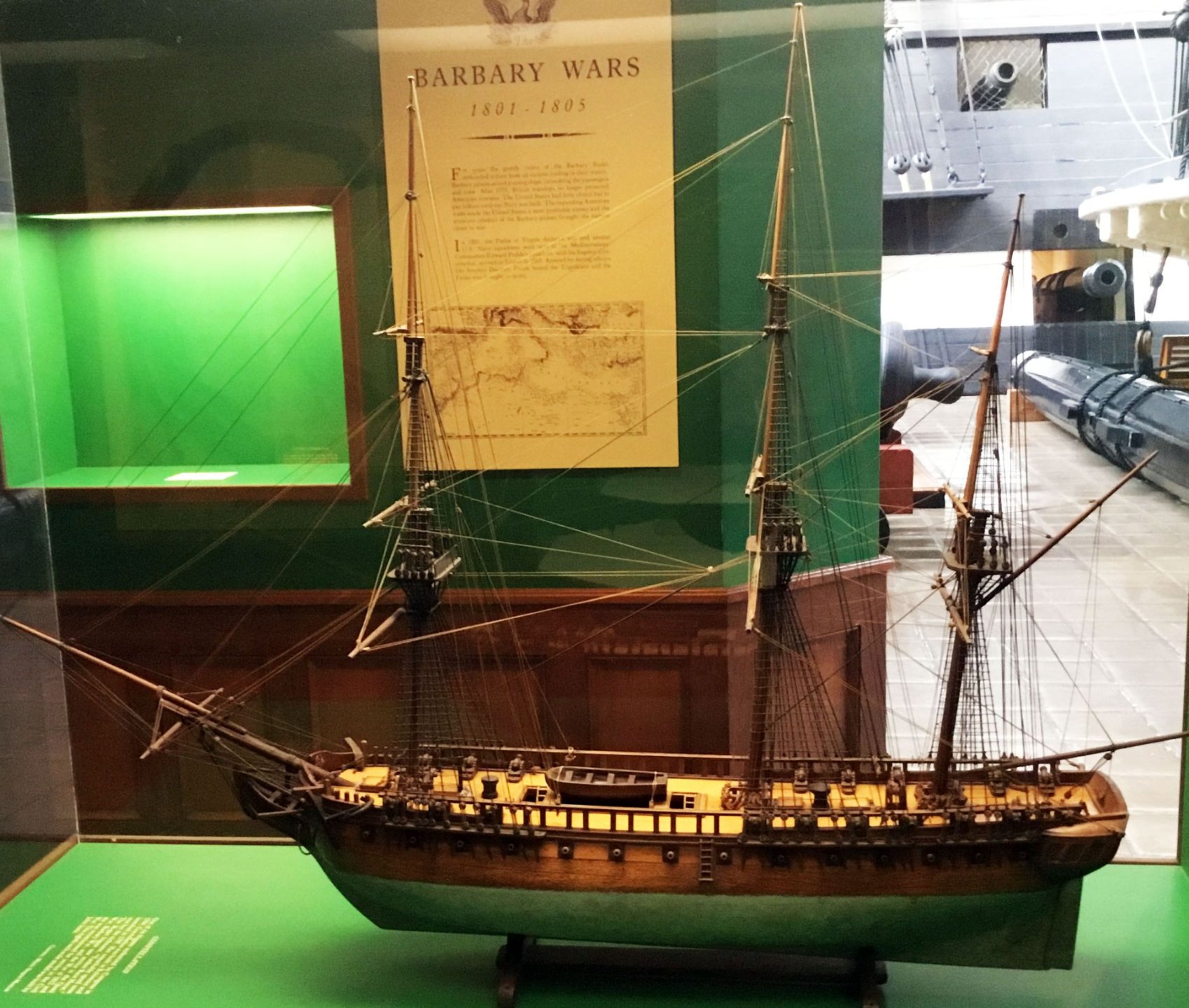

Sigo buscando información sobre cómo era realmente el US Constellation construido en 1797 y desguazado en 1853.
Parece ser que el USS Constellation que se encuentra en Baltimore tiene muy poco que ver con el anterior. El primero era una fragata y el segundo es una corbeta, que para su construcción sólo se aprovecharon unos pocos materiales del desguace de la fragata.
Aquí hay información sobre el tema:
https://en.wikipedia.org/wiki/USS_Constellation_(1797)
Me estoy fijando en la información e imágenes que hay en internet sobre el actual Constellation, sobre todo para hacer la parte de popa, y al final me va a salir un híbrido entre los dos barcos.
Es posible que este fuese el aspecto real de la fragata. Esta maqueta se encuentra en el National Museum of the U.S. Navy. La diferencia con el kit de Artesanía Latina es tan grande que me voy a despreocupar un poco de cómo era realmente y de cómo es el USS Constellation actual, ya que las diferencias entre los tres son enormes.

La monografía de la constitution no dibuja en alzado lateral los imbornales, ni la de la essex tampoco. Pero creo recordar que la de la Diana inglesa sí los trae pero la tengo abajo, mañana te lo miro.
- Mensajes: 6051
Re: CONSTELLATION de Artesanía Latina 1:85
La Constellation y la Constitution fueron diseñadas a la vez por Humpreys siguiendo el sistema francés de Sané para el navío de 74 c.
Las diferencias entre ambas probablemente fueran solo decorativas.
Existe un libro de Chapelle que he perdido donde venían planos de la Constellation de 1794, alguien lo tendrá, y puede descargarse en las bibliotecas de las universidades americanas, sabiendo.
Por lo que he podido ver en las monografías:
Imbornales en la batería empiezan o en el segundo o en el tercer espacio entre cañones y hay unos 7 ú 8 por banda. diámetro interior 4", son de plomo con escudo. En la parte central a ambos lados del palo mayor hay en su lugar dos imbornales rectangulares 5x7" para conexión de las dalas de las bombas.
En el castillo, pasamanos y alcázar , en cada banda hay 2 imbornales de 3"
Además hay en proa dos desagües para la caja de aguas y en popa dos desagües para los jardines.
Las seis bombas de achique, que son de cangilones no se ven, van en la batería a popa y proa del palo mayor.
Cabrestante, lucernarios y escotillas vienen definidos en la monografía de Conway de la Constitution y su disposición y tamaño son diferentes de la foto que has puesto.
En el alcázar solo hay seis carronadas por banda, en el castillo hay tres, más el cañón largo de caza.
En las amuradas entre piezas están colocadas las chilleras para las balas

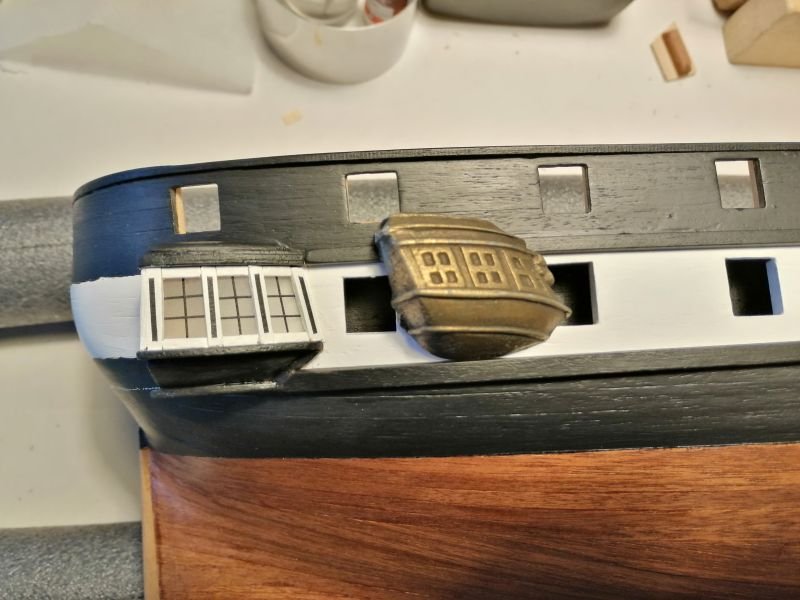

De momento así han quedado los jardines. Como bien dices, los que vienen en el kit son una cutrez. No esperaba que me fuesen a costar tanto el hacerlos.

Muy bien. La parte baja del jardín es muy difícil de tallar. Si la haces en masilla epoxi o en Fimo tardas la décima parte.
Me temo que te tocará hacer también las ventanas de popa. Ánimo.

Es que los jardines que facilitan las casas comerciales claman al cielo. Arruinan la maqueta.
Buen trabajo.

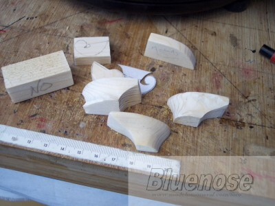

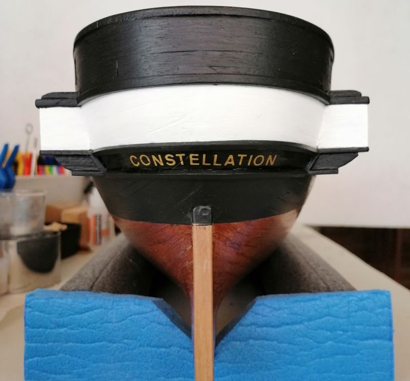

Sí. Creo que la haré en masilla.Leopoldofran escribió: Mié Abr 21, 2021 7:51 pmLa parte baja del jardín es muy difícil de tallar. Si la haces en masilla epoxi o en Fimo tardas la décima parte.Me temo que te tocará hacer también las ventanas de popa.
Ya contaba con hacer a juego las ventanas de popa, ya que las que vienen en el kit son cuatro chapas.
En el kit, la parte trasera es redondeada, como la del Constellation posterior. Como de ese barco hay muchas fotos y le han hecho muchas modificaciones a lo largo de la historia, haré una mezcla entre las fotos de internet y el material del kit.

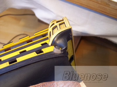

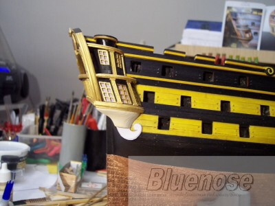

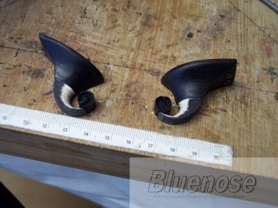

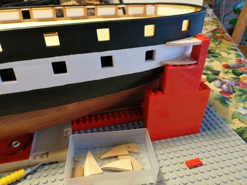

Buenos días. Con un poco de paciencia puedes tallar las bases de los jardines. Ya que te los has hecho tú, creo que es factible.
