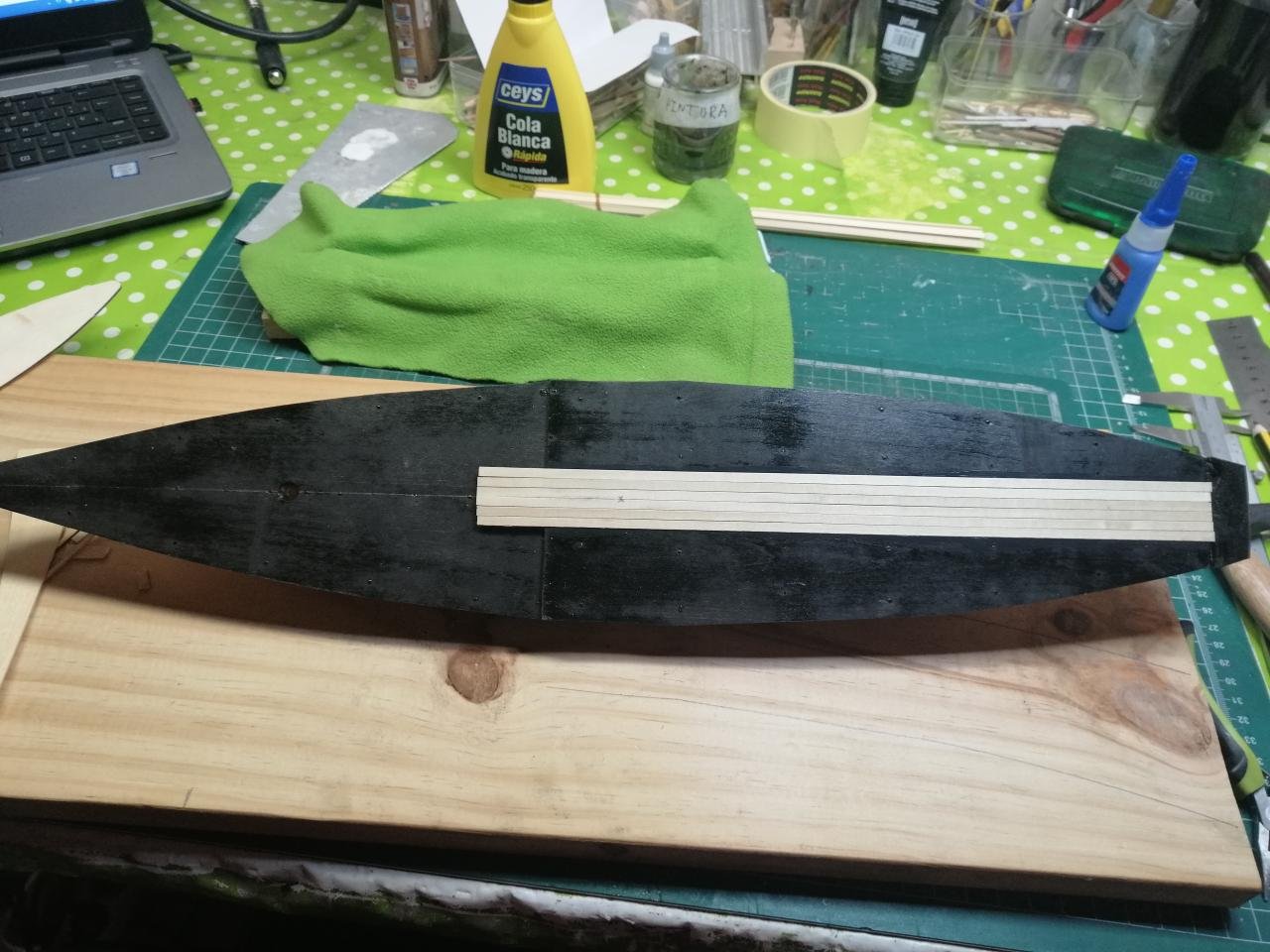

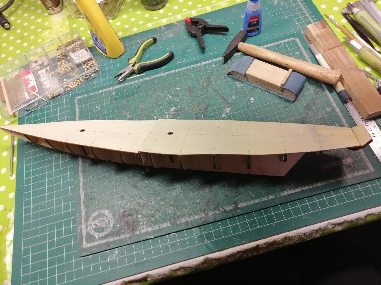

He empezado con el encolado de las cuadernas.
Luego he pegado las cubiertas he lijado y pintado de negro.
He empezado el forrado de las cubiertas. Pero como algunas hay que darles formas he hecho una plantilla con puntas para doblar las chapas.

Bien Angco, por tu nuevo proyecto.
Yo también me obsesiono mucho con el "doblado por canto" y he practicado varias veces el truco que tu empleas.
Pero en realidad, los trancaniles no se hacían de una pieza, doblando un único tablón, sino de varios tramos con forma esculpida.
A ver cómo te queda.

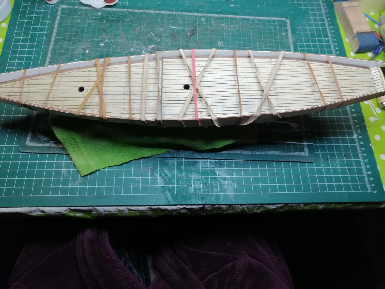

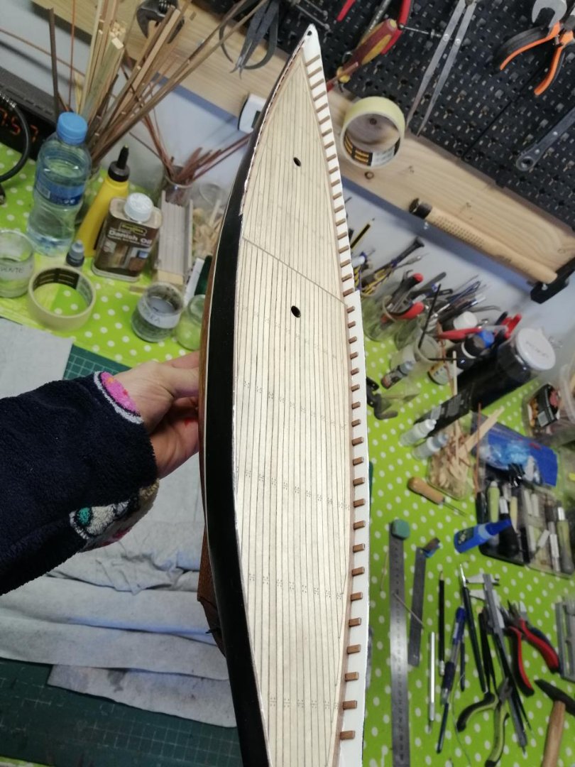

Buenas Ancgo!! estaré atento a tú paso a paso para aprender truquillos que me puedan servir en el futuro.
Imagino que el doblado de esas piezas para la cubierta ha sido previamente metiendolas un buen rato en agua,no?
Un saludo Paco.
Un saludo Paco.
Re: BLUENOSE II POR ANTONIO(ANCGO)
Gracias llaut desconocía que fueran de varias piezas. No sabía si eran de una pieza o no, a ver que tal queda.
Y Paco si que las meto antes en agua para ello uso un calientaleches o calienta agua, que es como una jarra.
Las meto poco rato ya que como son chapas de 1mm no le hace falta mucho rato.

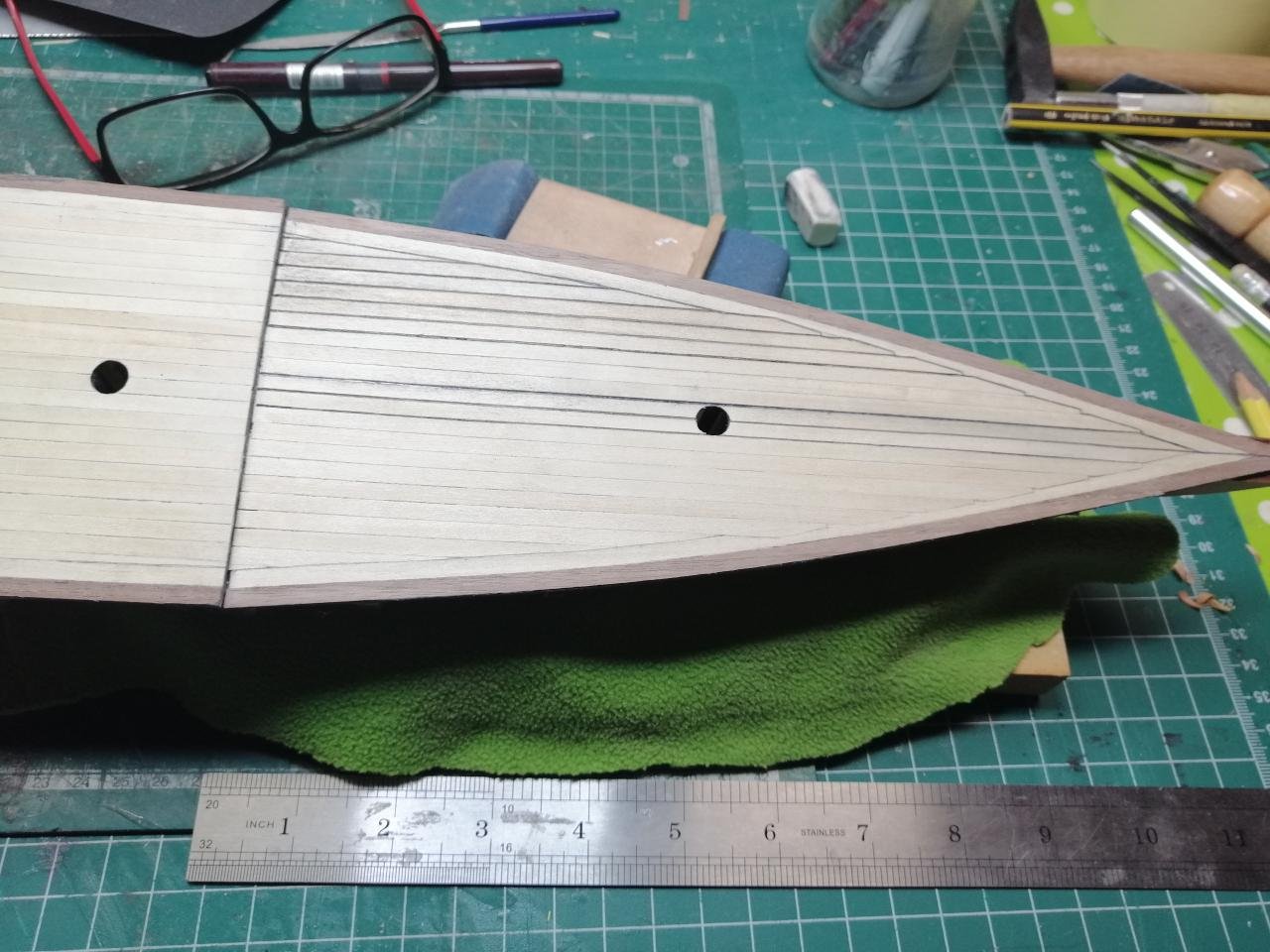

Gracias llaut por la información.

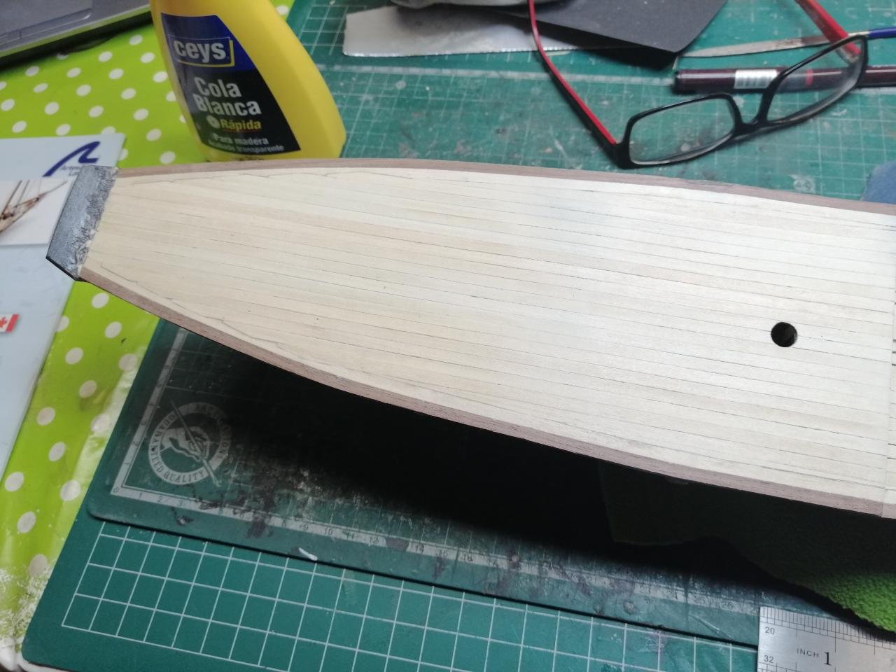

La verdad es que el útil para doblar las chapas a funcionado muy bien y me a permitido pegarlas sin que se rompan.
La pieza si viene en el kit lo único que hay que darle forma curva para que no se rompa.
Ya he forrado la cubierta y le he marcado con un punzón y un lápiz.
También le he dado una mano de tapaporos.

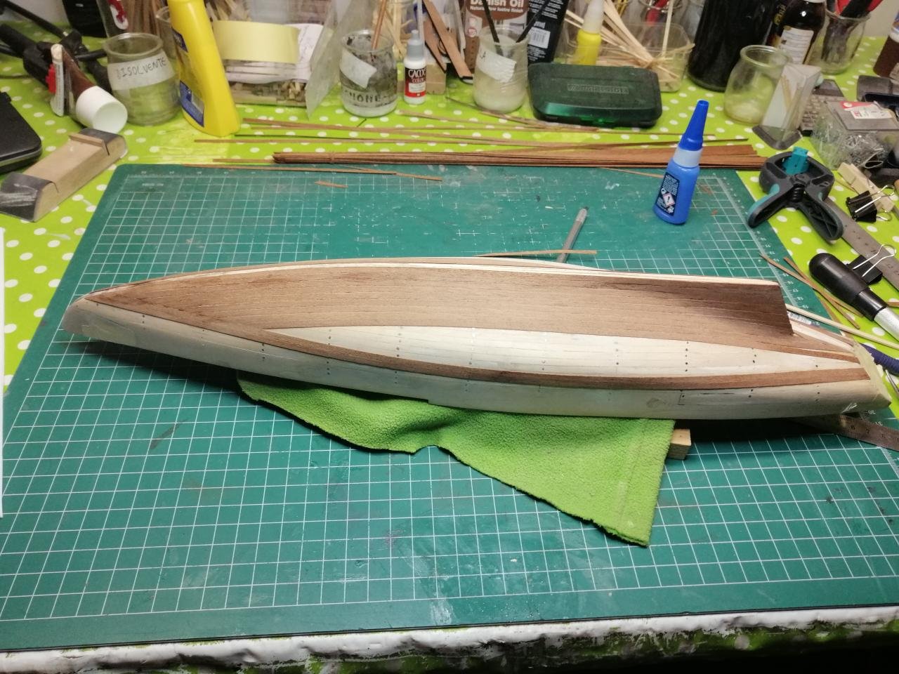

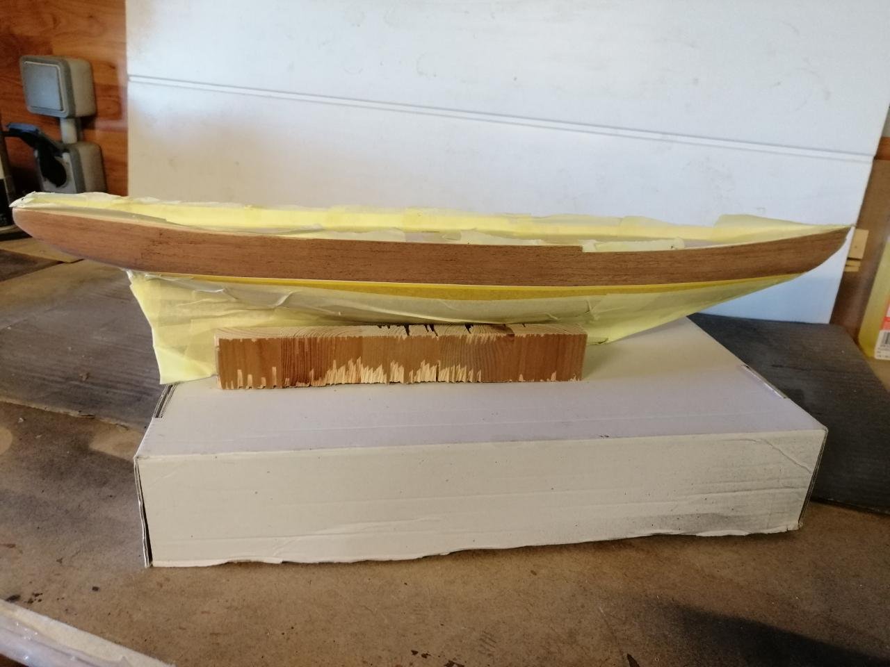

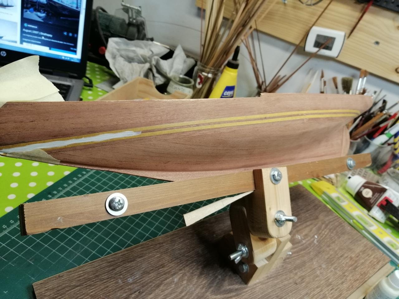

Bueno ha decidido hacer unas modificaciones.
Lo primero he forrado todo el casco con chapa de sapelli.
Lo siguiente le he alladido un refuerzo en la parte delantera de la quilla.
Le he hecho la línea de flotación como el modelo real ya que el del kit estaba mal hecho.
Lo siguiente es pintar con aerografo.

- Mensajes: 6073

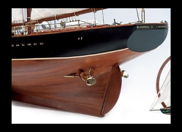

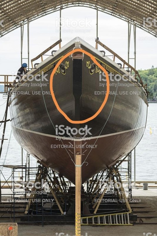

Hola. Tiene muy buena pinta, el casco parece tener un forrado impecable, pero en mi opinion la quilla no sobresale del casco en la parte delantera ni tampoco tiene quiebro sino union curva. Se me hace raro que uses chapa de sapelli que tiene demasiado relieve en la veta, mas si como parece no vas a dar aparejo antes de pintar.
Felices fiestas.
Felices fiestas.
Buenas leopoldo la unión en la parte frontal del casco no es curva total, te adjunto una foto en la que se aprecia bien la unión como el refuerzo que te marcó.
La chapa uso sapelli por que es la que viene en el kit.
Ya he terminado de pintarlo y le he dado una mano de aceite danés.
Gracias por los comentarios y felices fiestas también.

Bueno hélices montadas y alguna cosa más. Poco a poco va cogiendo forma.
