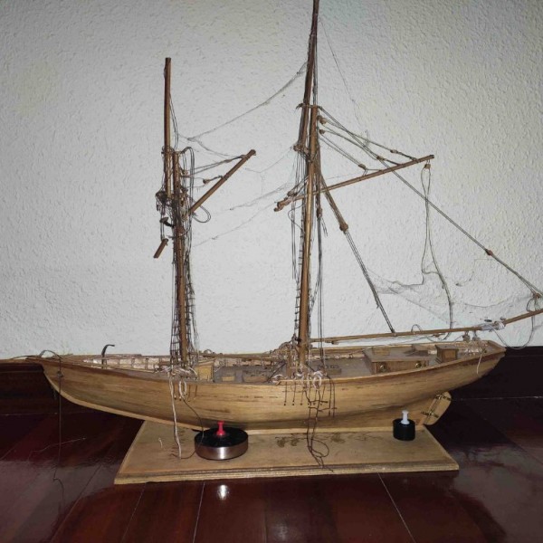

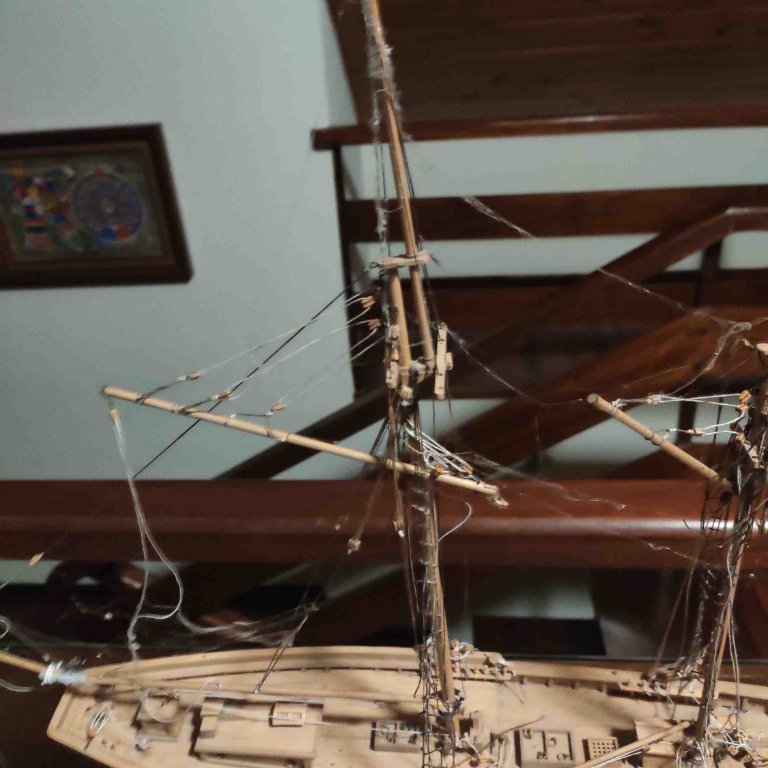

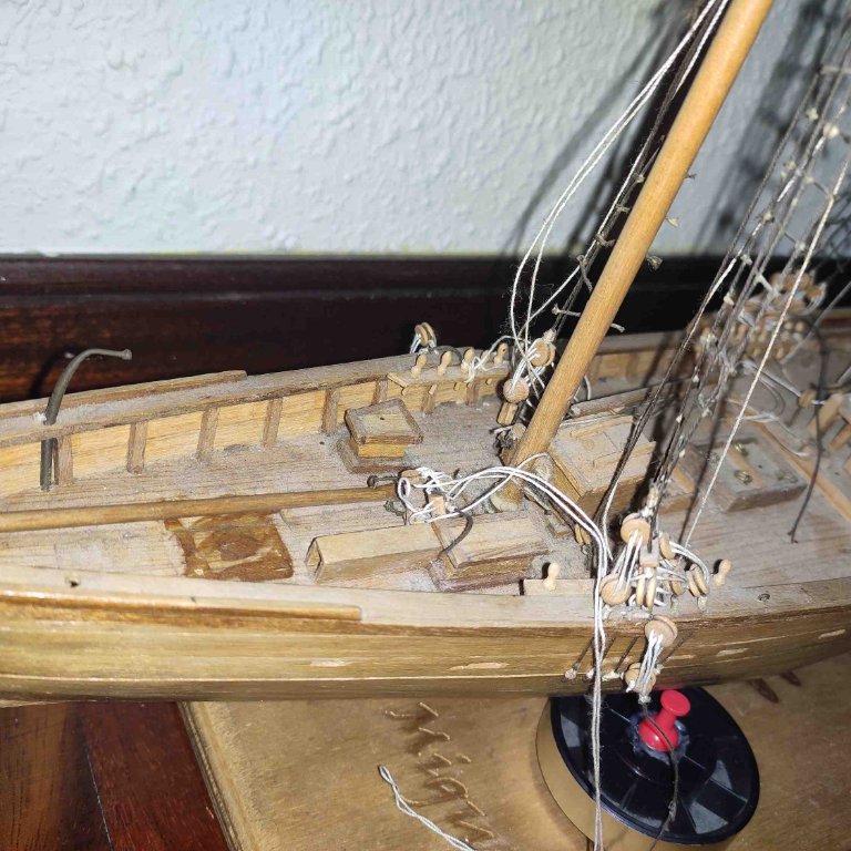

hola, muy buenas a todos, he rescatado este velero, creo que es una goleta, estaba en el garaje de un familiar, por lo visto se le precipito del armario y asi quedo, como el velero tiene su historia quisiera restaurarlo, si alguien me puede ayudar ,por ejemplo de como era estructuralmente sus palos, o si alguien lo reconoce y puedo hacerme de unos planos, no se cualquier ayuda la agradezco.

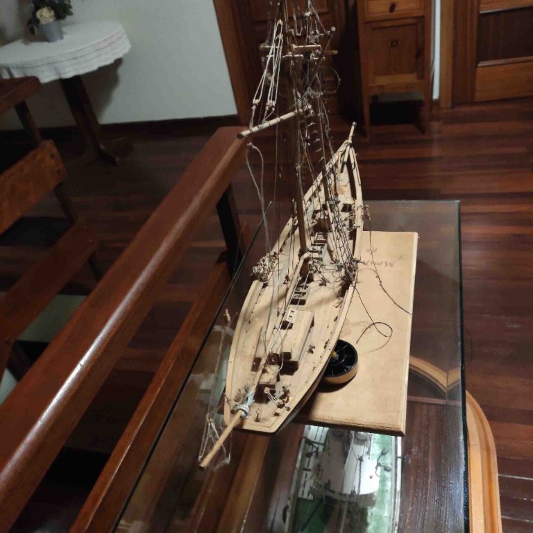

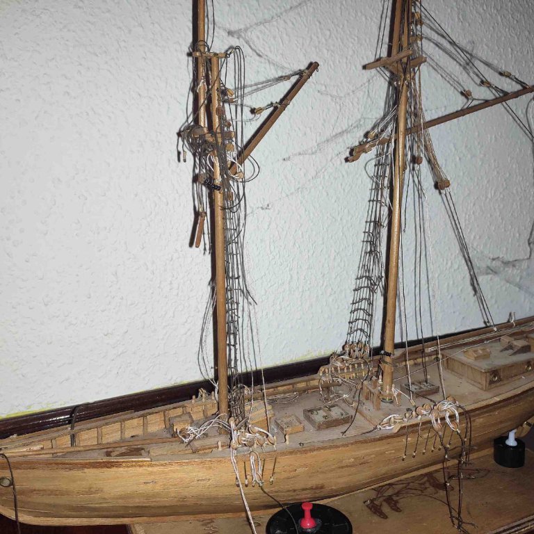

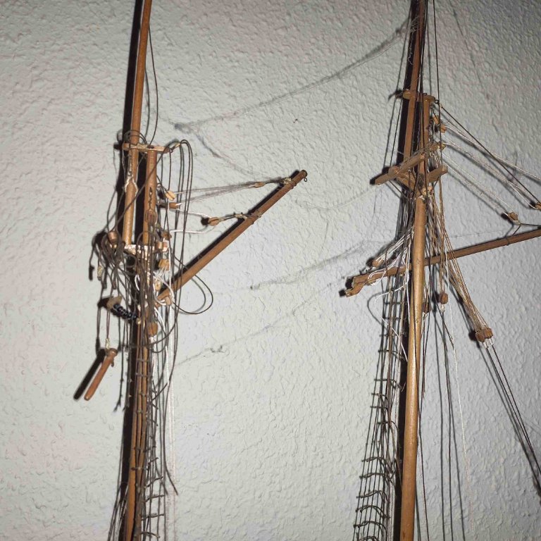

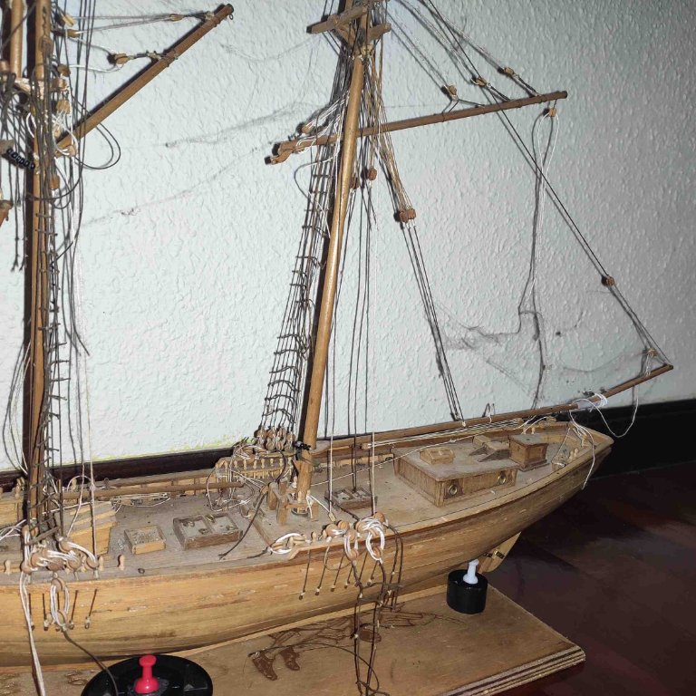

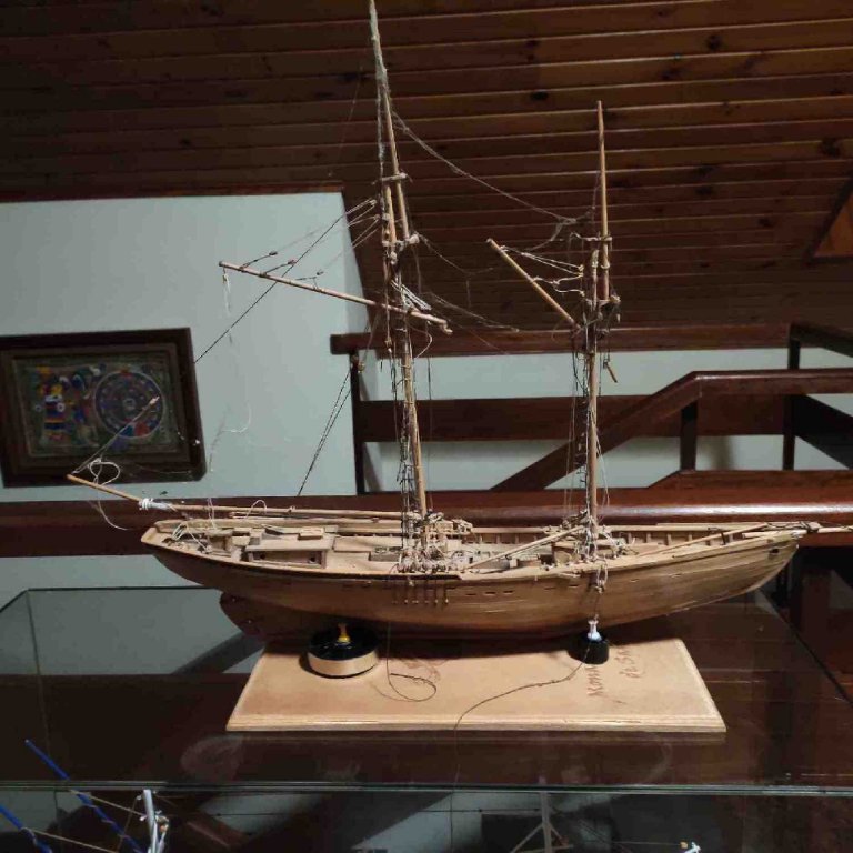

creo que las fotos no son buenas, intentare hacerlas mejor
bertor2005
Mensajes: 4
Registrado: Mar Nov 12, 2019 12:37 am
Re: reconstruccion
Mensaje por bertor2005 »

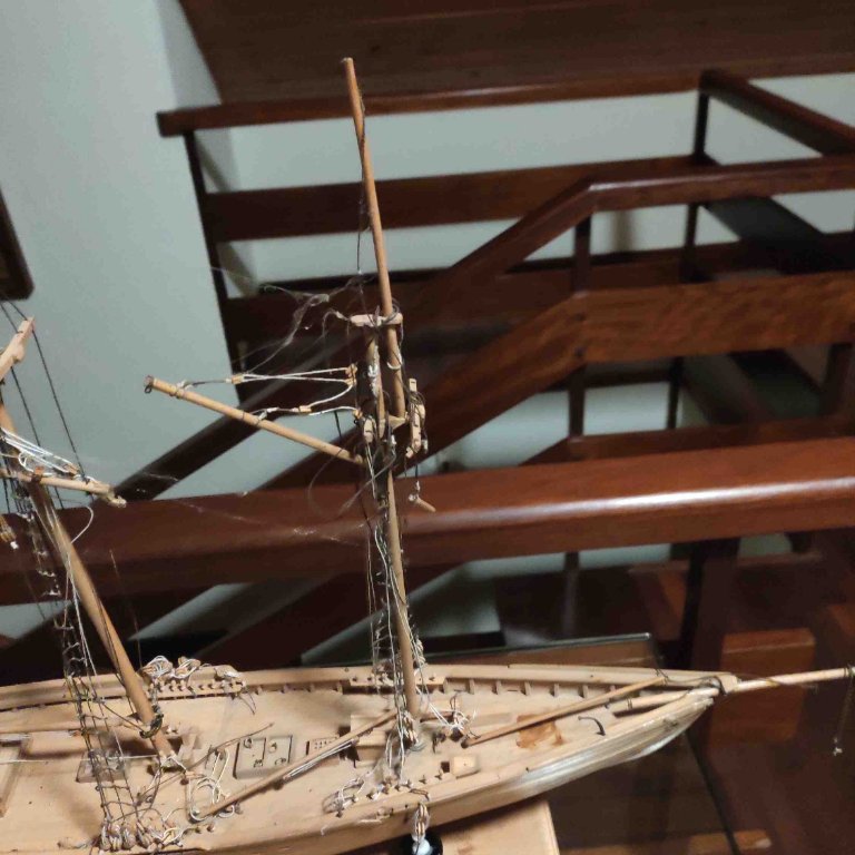

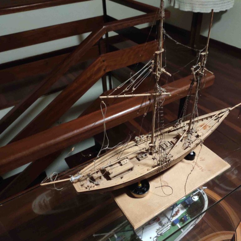

perdon, añado estas fotos, gracias
ferarr
Mensajes: 492
Re: reconstruccion
Mensaje por ferarr »
Hola:
Si no me equivoco, se trata de la Bluenose. En Internet tienes infinidad de planos y documentación
Bluenose
Mensajes: 1047
Re: reconstruccion
Mensaje por Bluenose »
Efectivamente es la goleta Bluenose (la de mi firma). Es muy conocida y encontrarás mucha documentación sobre ella en la red.
Jaime
freijanes
Mensajes: 591
Re: reconstruccion
Mensaje por freijanes »
Tendrás que desmontar toda la jarcia, está destrozada. Los palos y las vergas deberás higienizarlas, es decir: limpiar, lijada suave y luego darle barniz o goma laca o aceite de tung. En cuanto al casco y la cubierta necesita también una buena limpieza, puedes dejarlo en el color de la madera o pintarlo con los colores del original, rojo y negro creo, el amigo blunose te puede aconsejar.
Piensa si te merece la pena ponerle velas y mucho ojo al seleccionar la cordelería. Son importantes los calibres, menas, y darle un tratamiento para que no acumule polvo si no lo vas a poner en urna.
