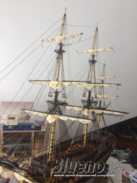

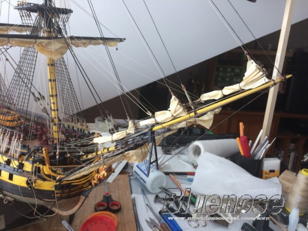

Velas y jarcia de labor
Buenos días compañeros foreros.
A falta de algunos "cabos sueltos"
nunca mejor dicho... ya tengo terminada la colocación de las vergas con sus velas y prácticamente toda la jarcia de labor.
Los problemas que me he encontrado han sido los típicos de esta fase de montaje, tensado de cabos, acceso a lugares recónditos, enganchones indeseados en cabos que de repente han aparecido como por arte de magia para hacernos la vida "más interesante" y nudos fortuitos que no te hubieran salido tan bien ni queriendo.
Para ir solucionando estos problemas, he recurrido al ingenio, como siempre: pesos colocados estrategicamente, pinzas de multitud de tamaños y sobre todo mucho cianocrilato.
La jarcia la he ido colocando de arriba a abajo y de popa a proa. Supongo que llevando un orden coherente cualquier sistema puede valer.
He utilizado dos grosores de hilo color crudo, para los que iban pasando por motones de 3mm, hilo de coser muy fino. Para los que pasan por motones de 4mm, el hilo del kit de 0,15mm. Creo que queda bastante realista ya que al igual que con la jarcia fija, se notan las distintas menas.
A ver que os parece como ha quedado
Jaime

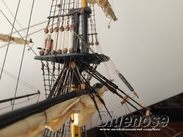

Bozas
Hago una pausa en la colocación de la jarcia para instalar las bozas.
Gracias a la inestimable ayuda de Leopoldo, las pongo de cadena debido a su inminente entrada en combate.
Primero tomo medidas con un hilo grueso, sobre todo para no quedarme corto a la hora de cortar las cadenas.
Uso cadenas de tres grosores. Para el mayor y trinquete la que rodea las espigas es de grosor "medio" se unen ambos chicotes en la abertura de la cofa y sale una sencilla más gruesa. Para la mesana como sólo soporta el peso de una verga seca, la cadena es "fina".

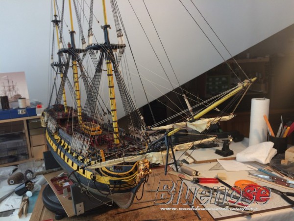

Bueno y ya para terminar por hoy, las últimas fotos.
Para los foques he hecho unos refuerzos en las esquinas de donde parten los cabos de arriado e izado. También, para simular las anillas que discurren por el nervio he cosido una "culebra" suelta que he endurecido con ciano y que al plegarse parecen reales.
Jaime
