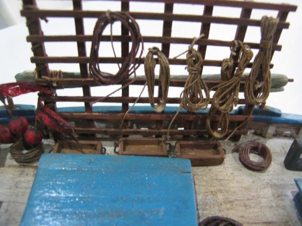

Las últimas fotografías. Como ya advertí en mi correo de agosto, es un modelo reducido, apenas 20 centímetros de eslora.

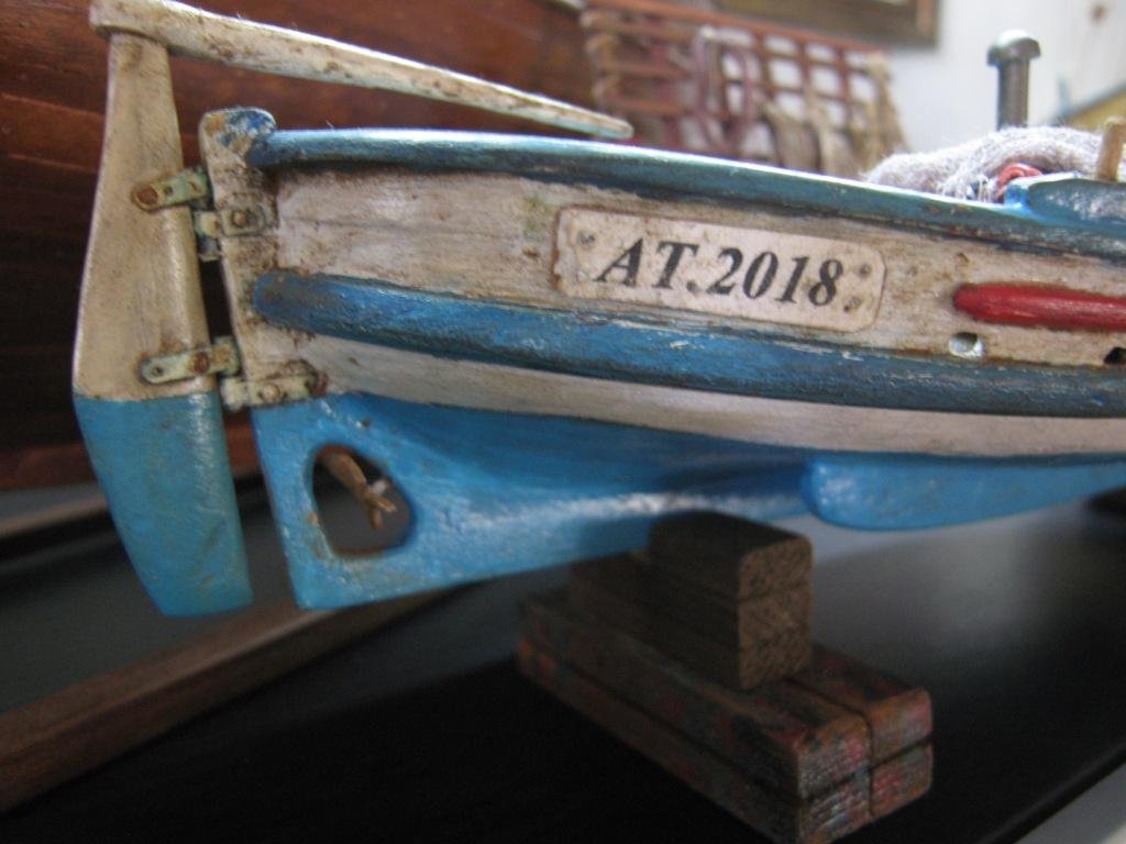

La de popa
La de popa

Es muy bonita, nunca la había visto. Enhorabuena, un trabajo precioso. Las embarcaciones de pesca me resultan muy atractivas.

Me gustan mucho estas embarcaciones.
Sin embargo, me asaltan muchas dudas sobre la inclinación del árbol de la hélice.
Nunca he visto algo semejante, pero a lo mejor existe
El cardan (de ser así) durará dos telediarios
Yo me lo replantearía.
Maulet
Mensajes: 123
Registrado: Mar Nov 14, 2006 8:14 pm
Ubicación: Alicante
Re: TERANYINA (Telaraña)
Mensaje por Maulet »
Lo siento, es un error mío. El eje es casi paralelo a la quilla de la embarcación. Saludos.
