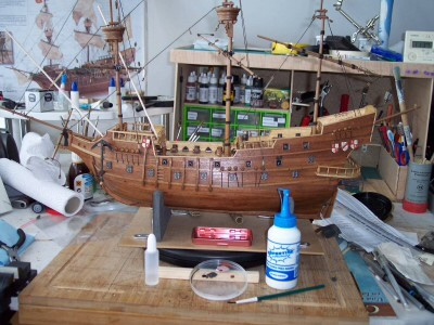

muy bonito:
Ya solo te queda una buena peana y a disfrutar de su compañia,jejejeje.

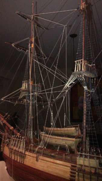

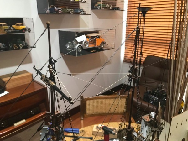

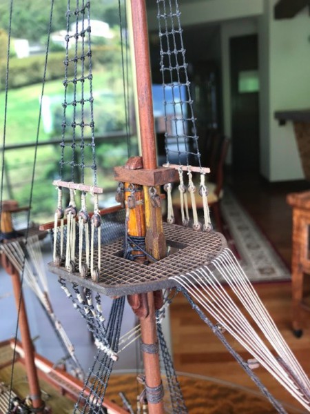

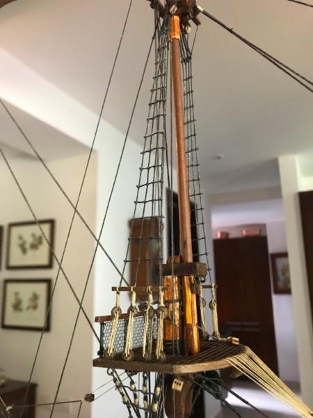

Ahora miremos unas actualizaciones de los trabajos que se han realizado hasta la fecha. No sin antes agradecer a quienes me siguen y dan consejos
Iniciamos trabajo de Vergas
Schrader
Schrader
Mensajes: 176
Registrado: Lun Jul 03, 2017 4:17 pm
Ubicación: Medellin
Re: Bounty AL por Schrader

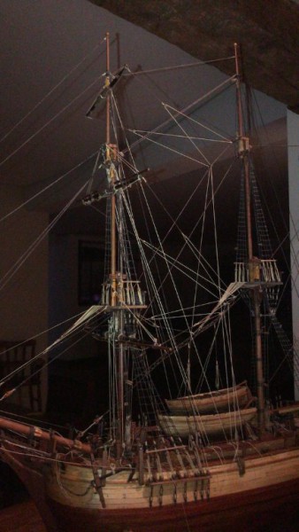

Mensaje por Schrader »

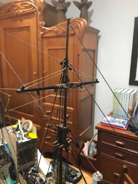

Fotos del Trinquete y Baupres

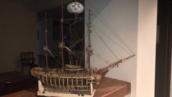

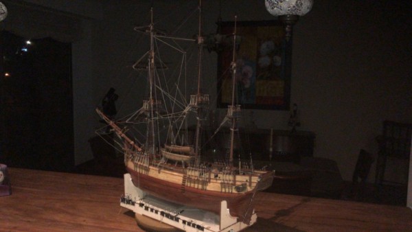

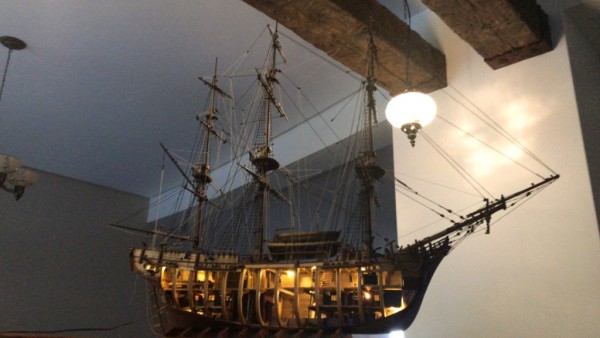

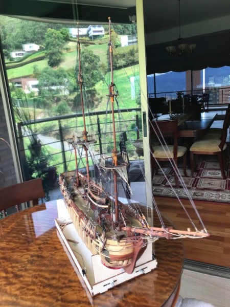

Buenos dias

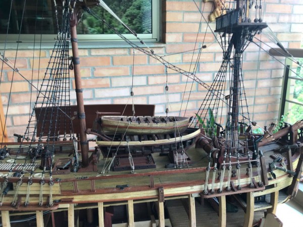

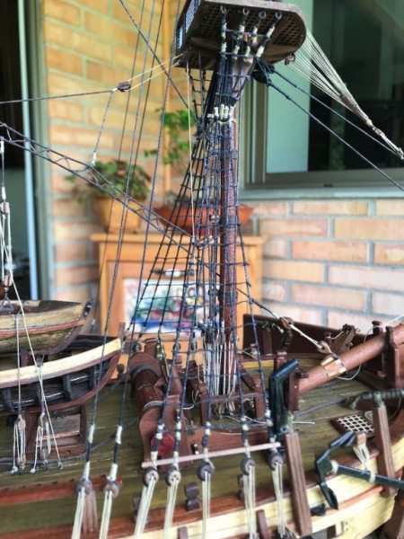

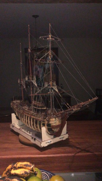

Quiero compartir con ustedes los avances de nuestro proyecto. Han sido dias duros, y sobre todo por aquello de la falta de conocimiento, mucho estudio para entender "dónde va qué?".
La vitrina que tengo disponible, resulto ser 4 cmm corta en altura. Por lo tanto, he decidido costruir una con aspecto de dique. lo cual hace mas sentido a la hora de ver el buque "viejo" que hemos cosntruido.
La Luz interior, ahora se ve mucho mas atractiva. Las cabillas envejecidas dan mucho mejor aspecto. Pero las jarcias largas con motones tienden a "enrollarse" al ser templadas
Alguien que me indique como puedo evitar este efecto?

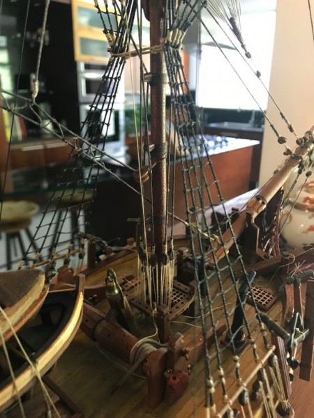

Buenos días Helmutt, la iluminación le da un toque magnífico al modelo. Está estupendo.

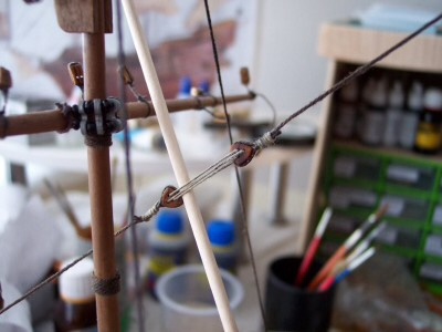

Con respecto a tu consulta, no se exactamente a que te refieres. Si al tensar los estays se reviran y los acolladores se retuercen, yo lo que hice en mi San Francisco fue meter entre los acolladores un palito largo para que no giren, luego “bañé” el conjunto con cola diluida y se quedó un conjunto compacto y rígido. La cola diluida para que no se note!
Espero que te sirva
Jaime
Bluenose
Mensajes: 1035
Mensaje por Bluenose »
Te adjunto un par de fotos...

Jaime
Muchisimas gracias. Lo probare. El caso del Bounty es que los acolladores son bastante largos. Eso lo hace un poco mas compmejo
Pero creo que ue igual podria funcionar
