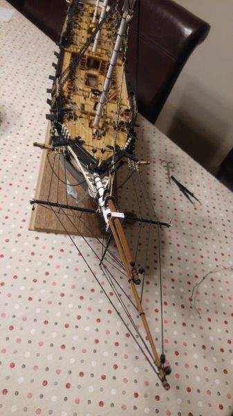

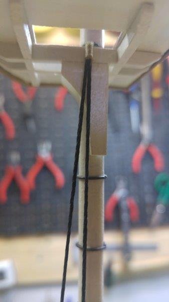

aquí dejo mis avances de la arboladura

Anonio
Que bien lo llevas. El cobre ha sido un trabajo espectacular.

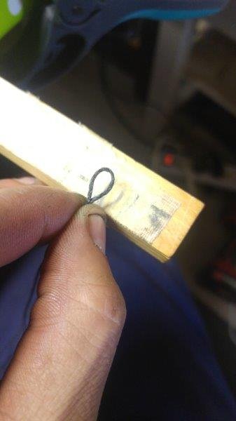

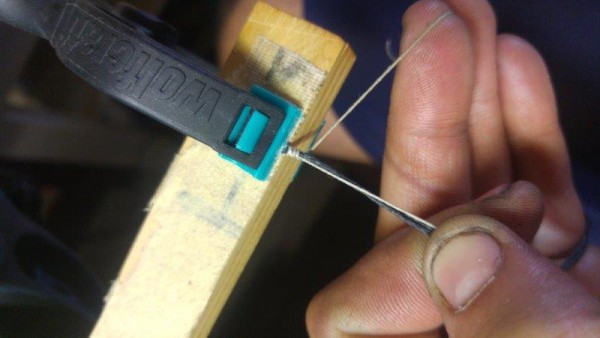

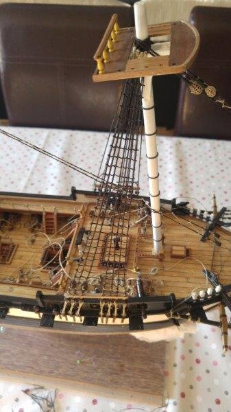

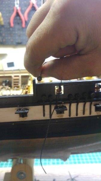

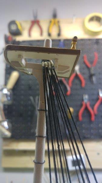

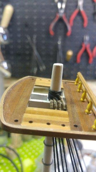

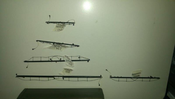

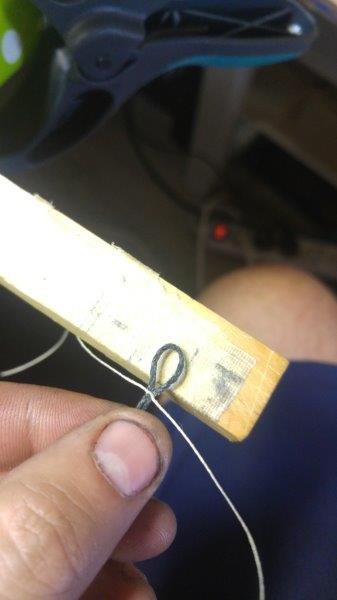

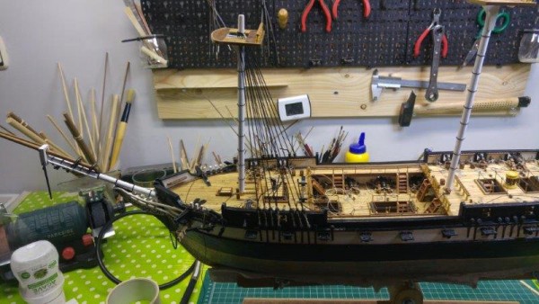

Bueno siento mi tardanza en subir mis ultimo avances pero no tengo tiempo de nada, esta siendo un verano movimiento y no me da para todo.
Os dejo mis avances con la jarcia fija y con mi forma de realizar los obenques y flechastes.
saludos.

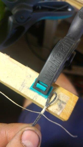

ANCGO
Mensajes: 722
Ubicación: soria
Re: U.S Constellation (A.L 1:85) por Antonio

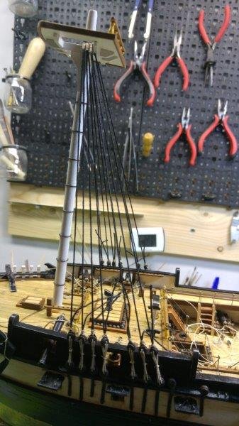

Mensaje por ANCGO »

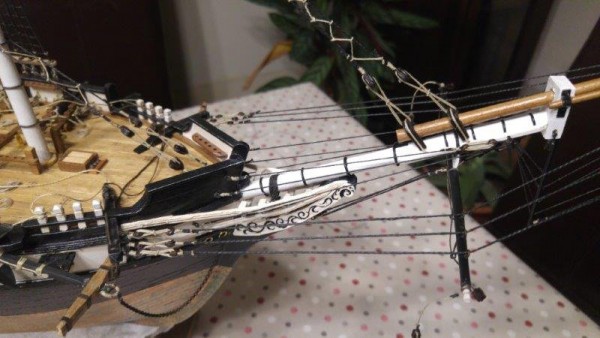

siguientes pasos para los obenques

Claudio Jose
Mensajes: 482
Ubicación: Valencia
Mensaje por Claudio Jose »
Hola, Antonio:
Me gusta mucho el resultado de los obenques y los flechastes, y la secuencia de las fotografías, muy bien explicado. Estás en la fase del cordaje, nuy entretenida y laboriosa, pero muy satisfactoria conforme se van viendo los resultados...Enhorabuena.

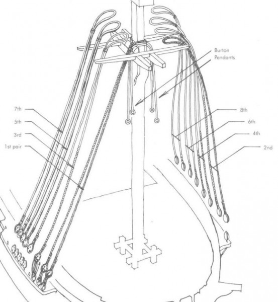

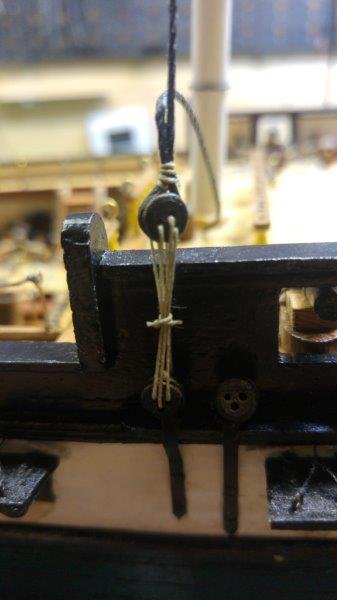

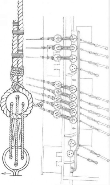

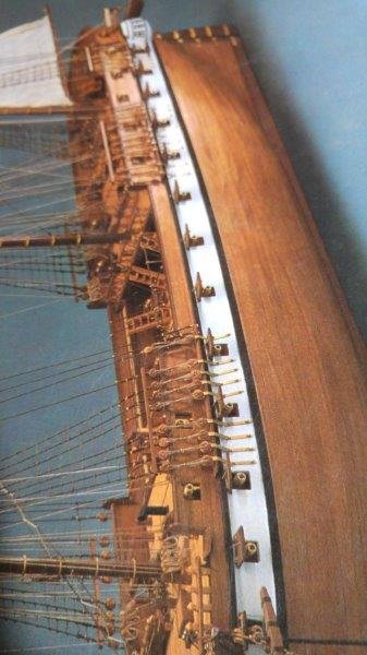

Hola Antonio

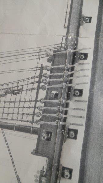

Me vas a perdonar la intromision puesto que no intervengo sobre tu hilo pero hay cosas que tu debes saber , es decir la forma de como montar correctamente los obenques
Bueno pareciera que tengo problemas cuanto a postear fotos de antemano mil disculpas !!!
Espero que te sirve
@+Dominique ;)
ANCGO
Mensajes: 722
Ubicación: soria
Mensaje por ANCGO »

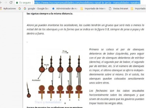

Pues valla, yo seguí esta guía de esta web https://www.trucosymanualidades.com/mod ... s-navales/
y hay me dice que se empieza con el primer par de obenques delanteros de babor y seguir con el par de obenques delanteros de estribor.
Según tu foto van al revés primero los de estribor y luego los de babor.
Para futuros proyectos te haré caso a ti, que seguro que tienes razón , me fió mas de tus conocimientos, muchas gracias por la aclaración.
Ya no lo puedo cambiar :( .
Un fuerte saludo y no dudes en decirme mas cosas que hago mal, estamos aquí para aprender.
Ademas en la foto aparece el burton y pendants, el cual desconocia, eso lo llevan todos los modelos?.

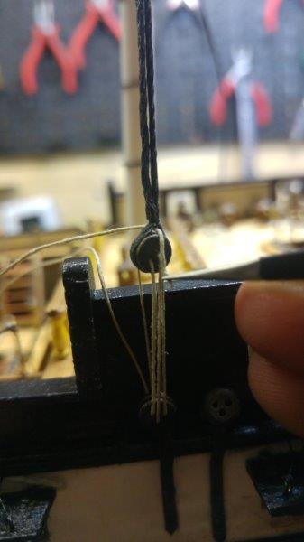

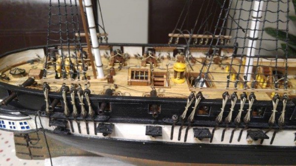

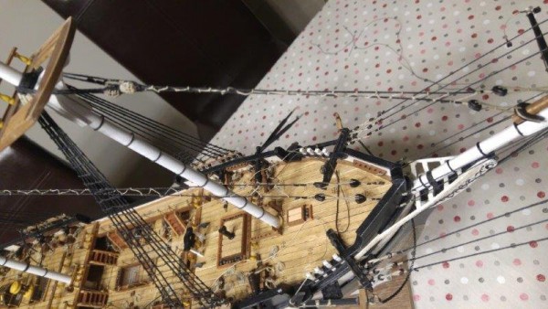

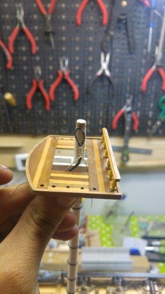

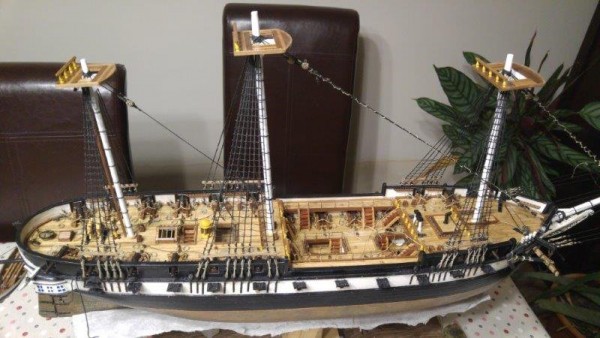

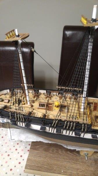

Adjunto mas fotos de mis avances.

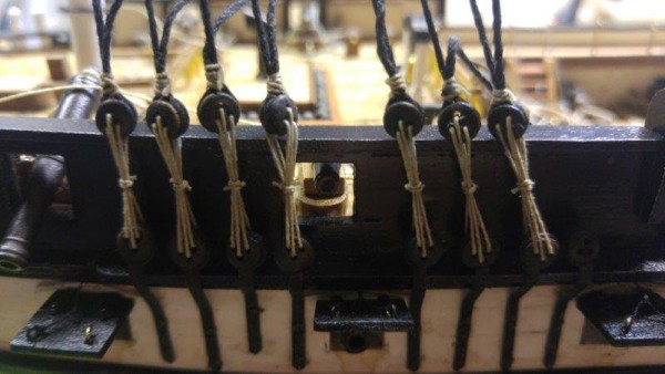

Bluenose
Mensajes: 1035
Mensaje por Bluenose »

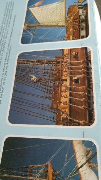

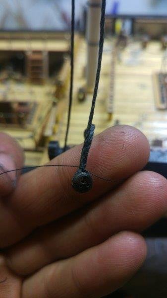

Buenos días Antonio, ante todo decirte que lo llevas genial y bien ejecutado. Lo que me extraña ver es que has anudado los acolladores por su centro. ¿Venía así en las instrucciones del kit? Es cosa de los navíos americanos? No lo había visto antes.
Jaime
ANCGO
Mensajes: 722
Ubicación: soria
Mensaje por ANCGO »

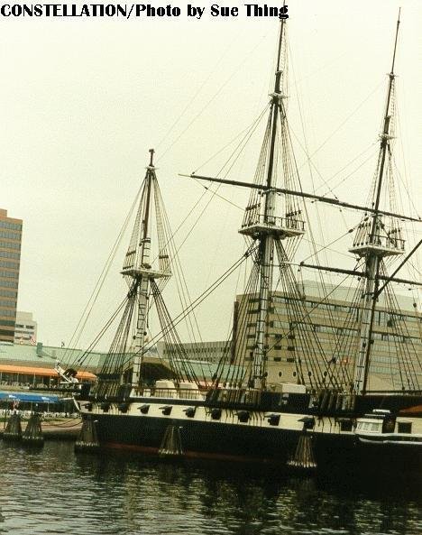

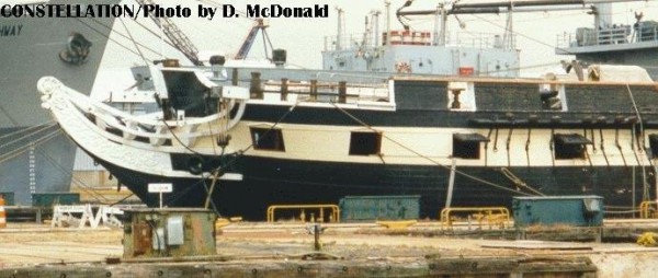

Si en el kit viene asi.no se si será correcto o no, si alguien sabe si esta bien o mal me gustaría saberlo.he intentado buscar algo respecto a eso pero no he encontrado nada.la verdad es que en alguna foto que he encontrado del barco de baltimor no lo lleva,pero luego en todos los kits los acolladores van anudados.
Gracias.
Cuando llegue a casa hago fotos para que lo veas.

banton
Mensajes: 1464
Mensaje por banton »
ANCGO escribió: Vie Ago 24, 2018 8:26 am
Hola Antonio
Efectivamente el burton y pendants estan aqui para maniobras de cargas o para izar o bajar los botes auxiliares ( navios ingleses hasta final del siglo XVIII )
Me gustaria que te procura este libreto muy util para hacer las jarcias fijas y maniobras de cabos

Buenas Jaime:
Como ya te comente te envió las fotos del kit para que veas lo del anudado de los acolladores.

banton escribió: Vie Ago 24, 2018 7:10 pm
Hola Antonio
buenísimo libro me encanta esta super bien explicado no hace falta saber ingles jejejeje.
muchas gracias
