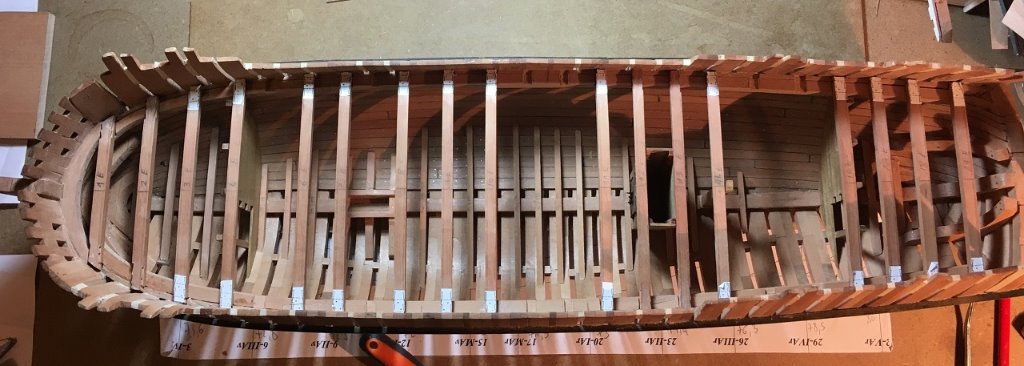

Un poco más de avances. Comencé con las estructuras de bodega.
Saludos¡
Fernando

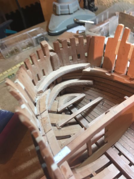

Aprovecho para poner más avances.
Saludos¡
Fernando

Re: Le Rochefort por Fernando
Hola Fernando
El Rochefort avanza bien, as optado por dejar todo el costado de babor en la estructura, bien, pero ten en cuenta que predominara el peso en la parte de estribor y que hay un pequeño riesgo de que la estructura se curve por la tensión de las tablas del forro interior/exterior del costado contrario.
Buena continuación.
Adrian
Buena continuación.
Adrian
Hola,
Gracias por la advertencia Adrián. Es algo que he vigilado durante todo el proceso y no parece que la estructura se haya curvado. Ha vuelto a encajar perfectamente en la grada y eso me deja tranquilo aunque sigo vigilante, jeje..
Saludos¡
Fernando
Saludos¡
Fernando
Bravo Fernando, presioso, me gusta mucho. La madera negra es Ebano? me imagino no? o es tintado?
				FernandoPal
 - Mensajes: 50
 - Registrado: Mar Dic 18, 2012 5:43 pm
Hola Michael, gracias, me alegro que te guste.
Efectivamente es ébano, le pondré otra tabla más de ébano por debajo de la cinta, y mi intención también es poner las tapas de regala de la misma madera, creo que quedara bien.
Saludos¡
Fernando
Saludos¡
Fernando
Hola Fernando:
Felicidades te está quedando fenomenal, muy buen trabajo.
¿A que escala lo estás haciendo?
Gracias¡¡ La escala es 1/36, con una eslora de aprox 50 cm. No es grande pero suficiente para trabajarlo bien.
Saludos¡
Fernando
