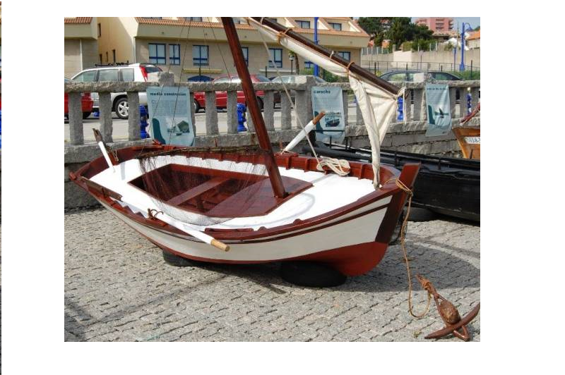

Esta embarcacion como bien a mencionado un compañero, se utiliza en la ria de Mugardos-Ferrol, para la pesca en general, pero principalmente para la pesca tradicional del pulpo y el choco (sepia).
Son embarcaciones ligeras, y se pueden utilizar con vela, aqui os adjunto dos imagenes.
CHALANA DE MEDIA CONSTRUCCION_TIPICA DE LA RIA DE FERROL

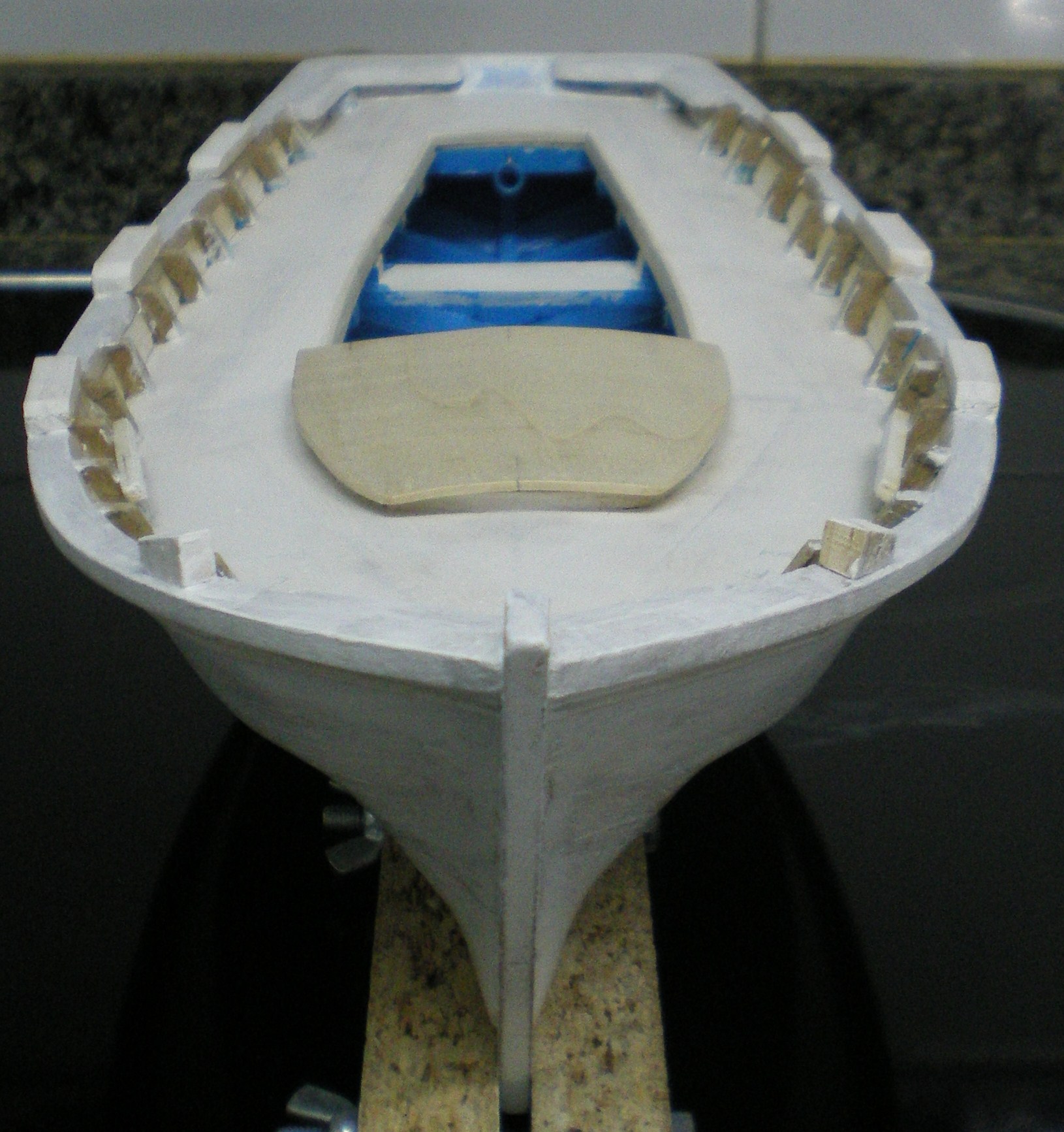

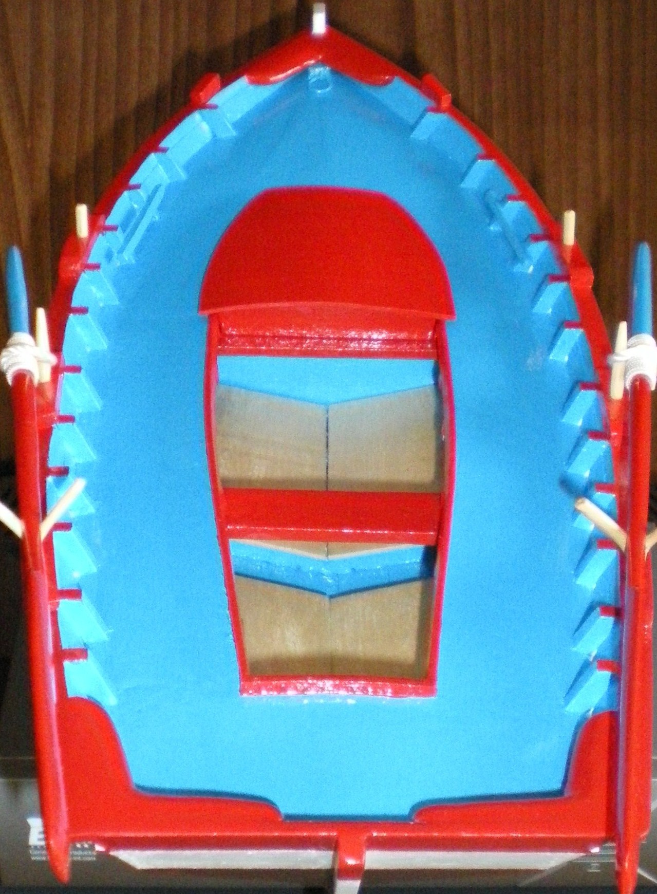

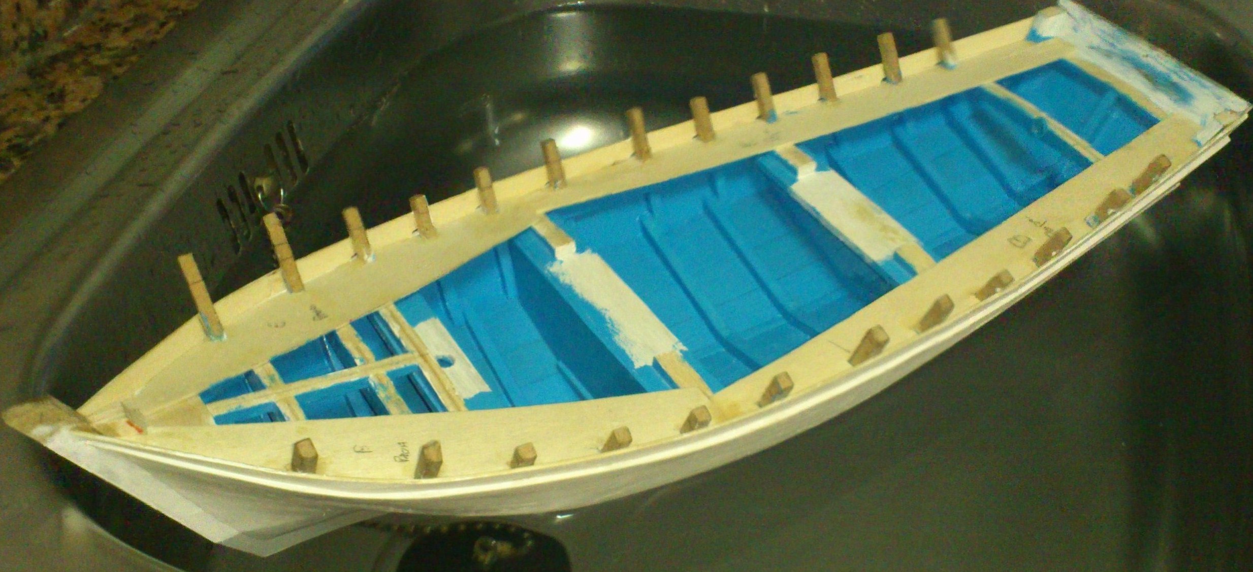

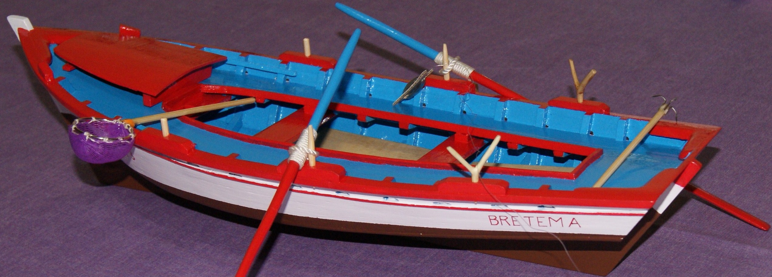

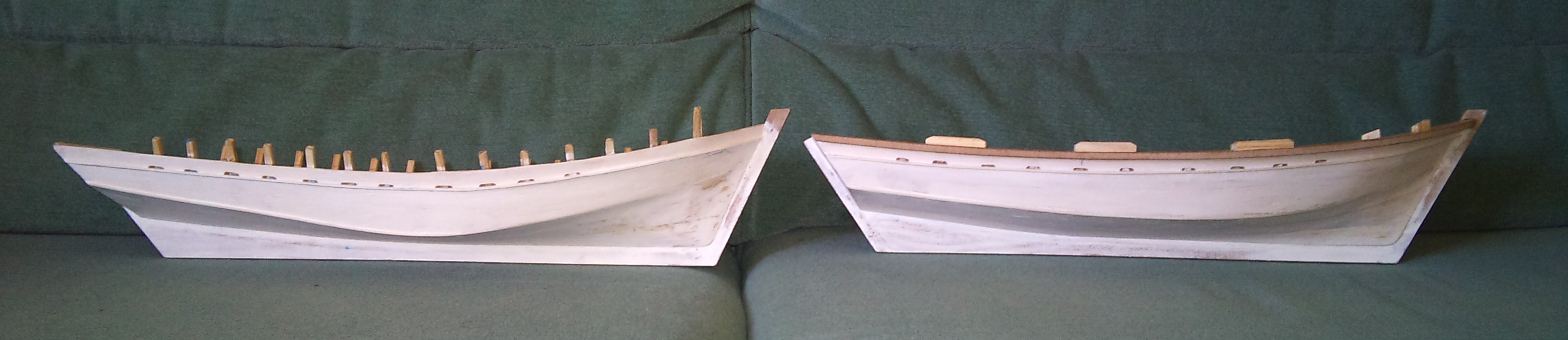

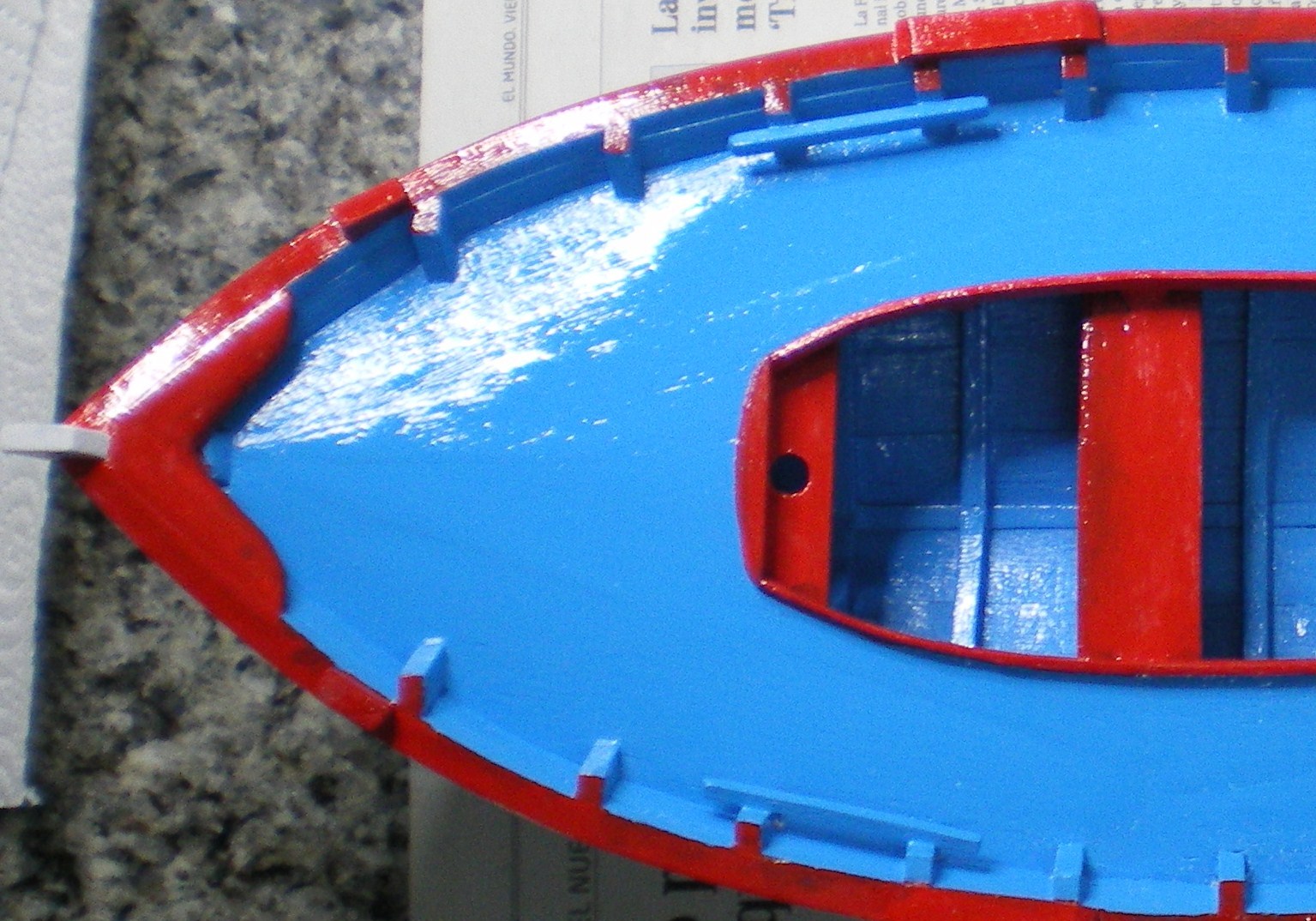

Aqui os adjunto unas fotos de la primera que hice, despues de tomarle medidas a una real.
Tambien esta realizada a escala 1:10.

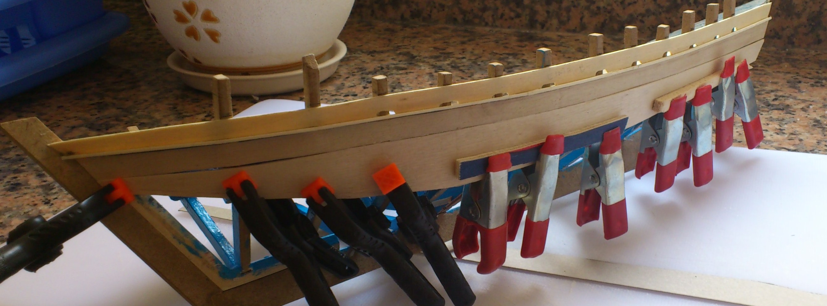

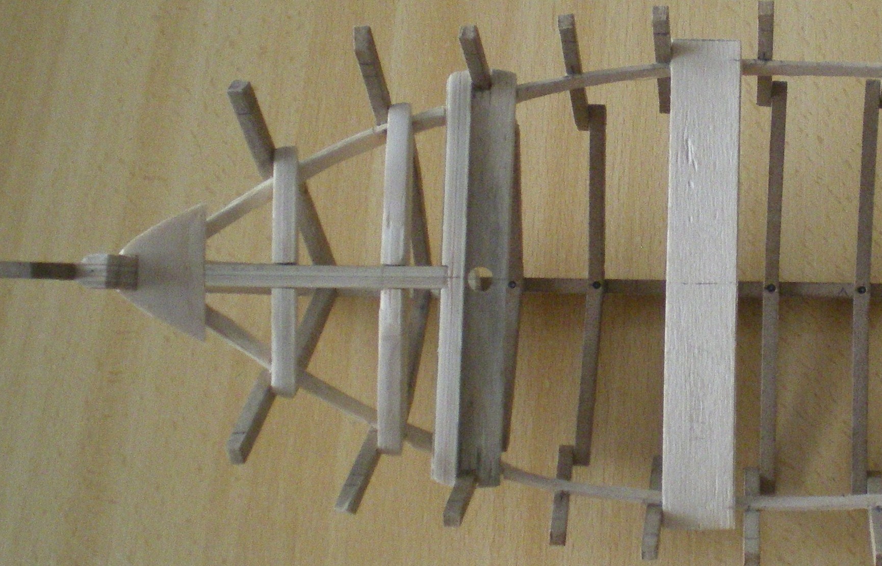

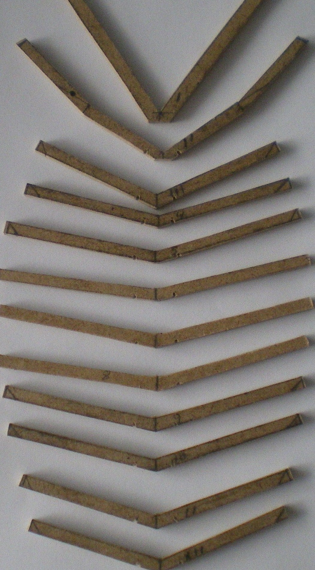

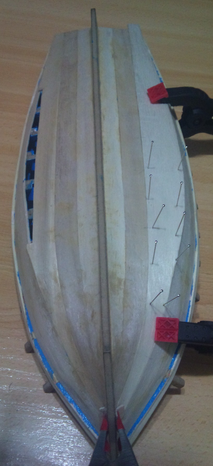

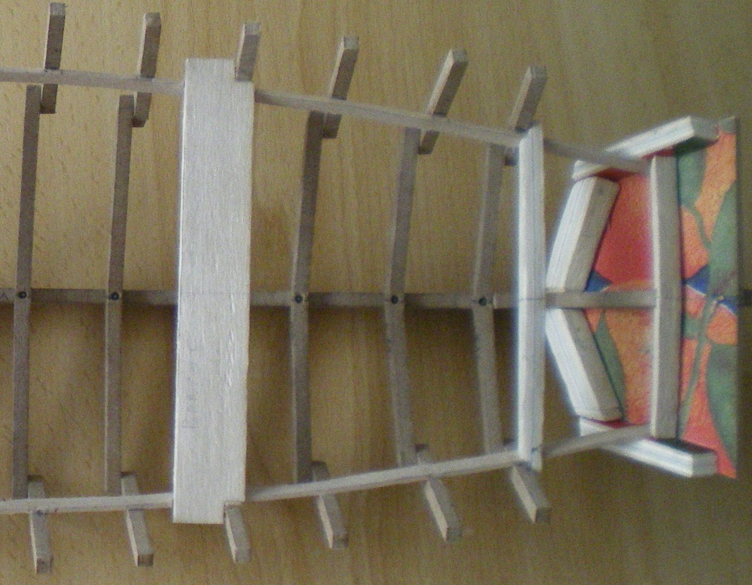

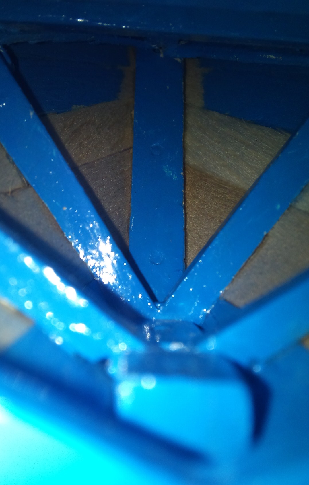

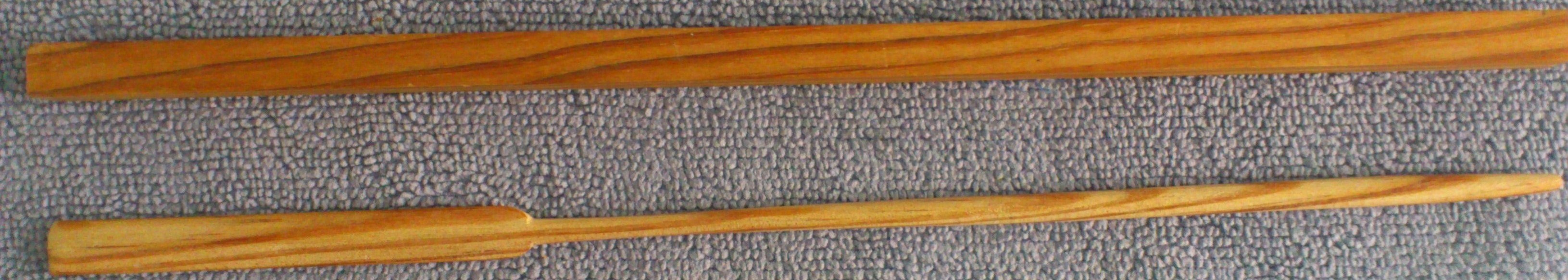

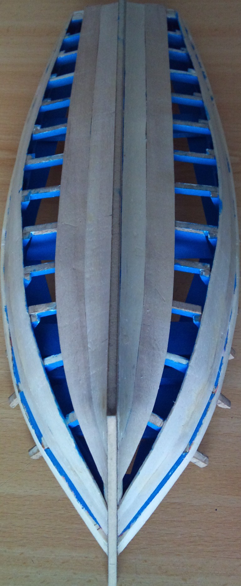

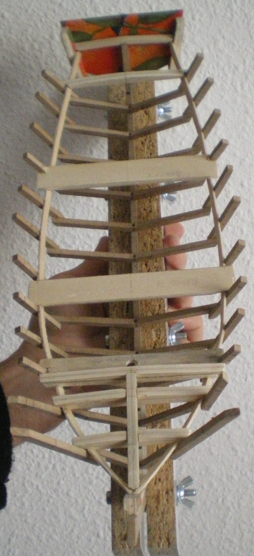

Bueno como os conte, estan hechas artesanalmente, fabricando a mano cada una de las piezas de las que estan compuestas.
Todas las tablas del forro (costado y fondo) son de una sola pieza, de 1,5mm de grosor por 15mm de ancho.

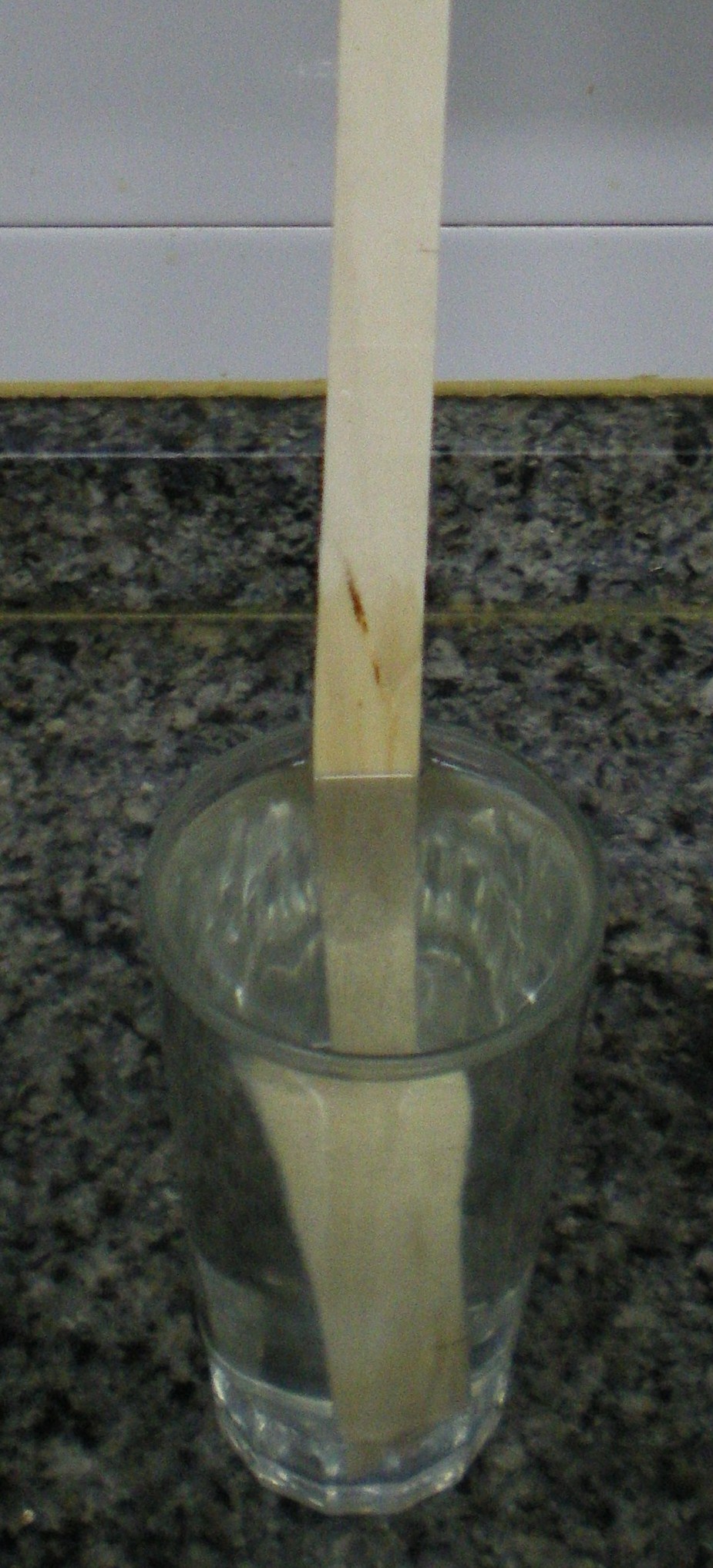

Para el moldeado de las tablas en proa, introduje la parte de proa de la tabla en agua hirviendo y una vez colocada se le da con un secador para que tomen forma y no partan.
