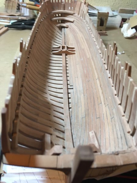

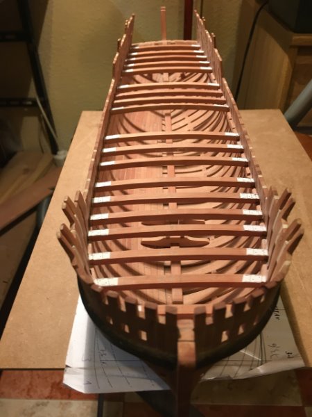

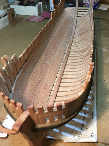

Perfecto Fernando. Cerciórate de su posición final colocando los baos a los que irá adherido.
José

Gracias José, .Si , los puntales que sobresalen deben estar pegados a los baos y el frontal y trasera topar con los bajos de dichos baos, lo tengo en cuenta, gracias,

Muy buen trabajo, como viene siendo habitual. ¿Vas a cortar algunas cuadernas por el lado de babor?

Creo que no le voy a cortar las cuadernas, este modelo tiene muy pocos elementos en la bodega y creo que se verán muy bien dejando parte de la cubierta por babor sin forrar. Ya veremos pero esa es mi idea.

Yo haría lo mismo. Tiene una sola cubierta y a través de las claras puede observarse la estructura interna. Además, personalmente me cuesta mucho cortar las cuadernas. Por tanto, me imagino que el lado de estribor irá completamente forrado y el de babor con las cuadernas vistas.

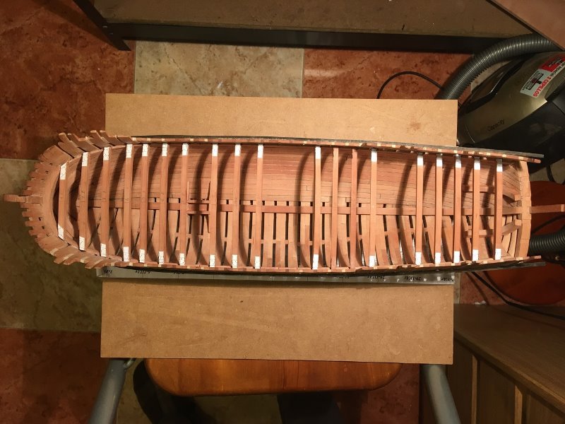

Re: Le Rochefort por Fernando

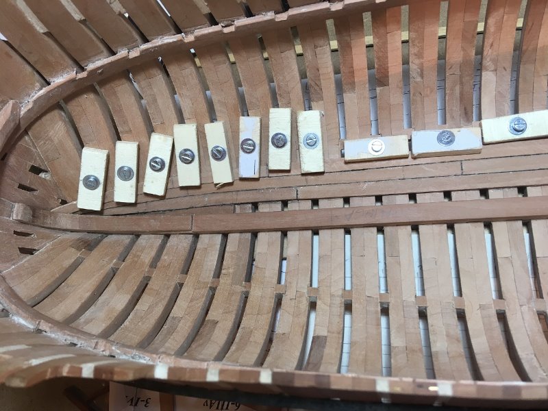

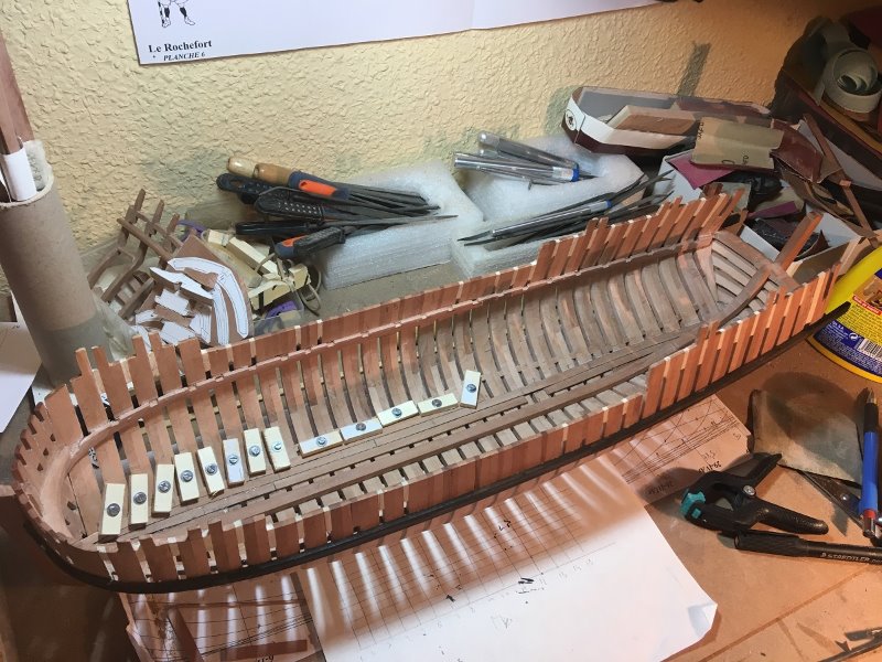

Muy buen trabajo, limpio y claro, la contruccion avanza
solo veo una cosa que aunque aqui ya esta esta hecha me gustaria comentar y es la realizacion de los encastres a cola de milano en los durmientes para alojar los baos , la experiencia la experiencia aconseja a realizar dichos encastres a posteriori, cuando se haya realizado el reparto de los baos
Y es que es muy dificil que estos encastres coincidan en la interseccion del bao con el durmiente cuando este se distribuya para realizar la cubierta ya que hay algunos como los de las escotillas y los de la caja de bombas que tienen que situarse en una posicion exacta y esta depende de donde se coloquen estos equiapmientos, luego los demas baos se reparten a partir de estos
Auque todo coincida perfectamente con el plano, es muy dificil que al montar los durmientes no se haya producido ningun desplazamiento que despues obligue modificar los encastres
Por tanto es mejor realizar estos ya despues con los durmientes puestos y conforme se distribuyen los baos
Bueno todo va perfecto.
Adrian
Hola¡
Eso es José, lo que tengo en mente es dejar estribor completamente forrado y por babor dejar las cuadernas a la vista hasta la cinta. También tengo en mente pintar el barco por estribor. Creo que ganara mucho pintándolo como viene en la monografía. Ya veremos, de momento son ideas.
Muchas gracias Adrián por tus comentarios y consejos. Ya esta echo y me temo que me tocara retocar algún que otro encastre, pero no había caido en empezar por los de las escotillas y caja de bombas. Muchas gracias por ese dato.
Saludos¡¡
Fernando

Otra alternativa al pintado, es utilizar maderas de diferentes colores como el ébano, el tilo, etc. para delimitar esas zonas que vienen pintadas. Por supuesto, es solo una posibilidad más que tú debes valorar y decidir según tus gustos.

Si que me gusta la idea de diferentes maderas. De echo la cinta es ébano, y tengo pensado utilizarlo en casi todas las partes que vayan en color negro, como la tapa de regala, p.e. De momento hay un montón de ideas rondando mi cabeza y hay tiempo para madurarlas.
