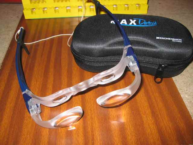

Hoy que es dia aún de jugar con lo que nos han echado los Reyes. Os enseño el artilugio que me ha caído a mi.
Con el puesto, a una distancia de entorno 40 cm, lo ves todo el doble de grande (2X). Eso es muchísssimo. Cuando te lo pones y pasa el primer momento de estupor (se acostumbra uno enseguida) ves otro mundo que tenias delante y no lo percibias.
Cuidado ¡! MUY IMPORTANTE, cuando mires por primera vez tu barco con eso puesto ten a mano un antidepresivo. Otra cosa, no favorece la belleza natural del modelista...con el puesto uno parece un hibrido entre el Sr. Barragán y uno de los de la Matanza de Tejas.
Hablando en serio, esto puede dar un incremento de la precisión en el trabajo muy importante. Se acostumbra uno bastante rápido a su uso y es verdaderamente pasmoso lo que se ve.

carlosV escribió:Donde venden ese "parato" y cuanto cuesta, porque mi cristalino comienza a no estar para mucha batalla.
Me parece que los reyes me lo han comprado en General Optica y de precio ando despistado... y viene de Alemania.
Otra aclaración...no es unas gafas de ver de cerca. Es otra cosa, es una especie de prismaticos graduados para que su foco esté a 40 cm mas o menos, vamos la distancia de trabajo. Amplía muchísimo.

Cayetano escribió:¿Hay algún médico en la sala?
Me gustaría saber si este tipo de artilugios pueden tener alguna contraindicación para la vista o si, por ejemplo, hay que limitar el número de horas diarias que se puede usar, etc. etc.
¿Los que ya usamos gafas lo podemos poner encima?
Yo llevo lentillas y puedo usarlo con lentillas o sin ellas (funciona de las dos formas) Lo que obviamente no puede hacerse es colocarselo uno encima de las gafas... Si las gafas son para cerca si que puedes quitarte las gafas y ponerte el trasto...si son lo de lejos lo mismo. Lo que no cabe es gafas+aparatejo, aunque si lentillas+aparatejo.
De todas formas NO es un aparato para tenerlo todo el tiempo puesto, (fuera del area de trabajo no se ve un burro) sino cuando se va a hacer algo delicado... pienso, ahora ya veremos...

Y si hay algún médico...
Servirá para los que tenemos un número distinto de dioptrías en un ojo que en el otro.
¡Mira que soy rarito...!
La idea es estupenda. Sobre todo que el enfoque lo haga a unos 40 cm. Para la ‘chepa’ viene muy bien.

Mensaje por rubend »
para escalas 1:100 es imprescindible jeje, ya por alli hay algo en el foro de unas gafas que yo uso sobre mis anteojos para ver de cerca. y hace lo que precisamente dice ramon, logico debes usarlo un rato y descansar otro rato sino andaras mareado etc hay que descansar de ellos es viendo a lo lejos pues si tienes una ventana cerca para mirar a la calle utilizala.
Por supuesto que esas que señala ramon no se pueden usar sobre los lentes normales.
Otra cosa necesaria ademas de los lentes es una buena luz que no produzca reflejos sobre tus ojos, yo uso dos lamparas fluorescentes.
PD adaptarse toma lo suyo, asi como aumenta la imagen tambien disminuye el campo visual , es decir todas las cosas que miras de una ojeada se reduciran a la cuarta parte entonces estaras buscando la broca o la lima que no la encuentras por ninguna parte y estara alli justo al lado de tu mano. entonces paciencia Ramon con tu nuevo juguete, ya veras que haras modelos mejores de eso si que te lo aseguro.
ya veras la enorme diferencia de un milimetro en las tracas del MD je je, Ya se... ya se ... que van tapadas .. je

Javi_1956 escribió:Y si hay algún médico...
Si que vale, se regula por separado para cada ojo

Mensaje por Peuve »
se regula para cada ojo? pues son ingeniosas las gafas. imagino que tal vez se puedan pedir a la óptica con la prescripcion que mejor le vaya a cada uno.
las lentes asi montadas actuan de telescopio o de microscopio, segun sea alguna de ellas convergente o divergente, creo recordar. los unicos inconvenientes son que se reduce el campo como bien apunta rubend y qeu si lo usas durante bastante rato notaras más o menos fatiga y algo de mareo dependiendo de la persona. en ese caso es IMPORTANTE quitartelas y descansar la vista unos minutos mirando de lejos.
